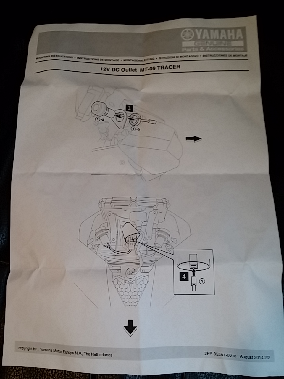

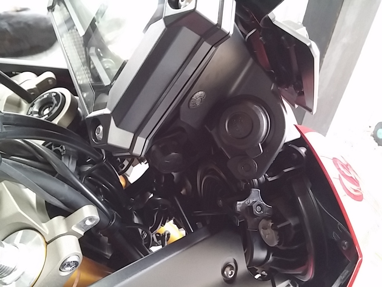

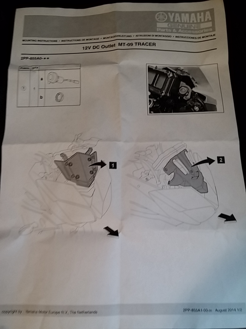

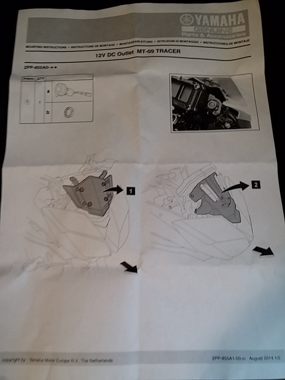

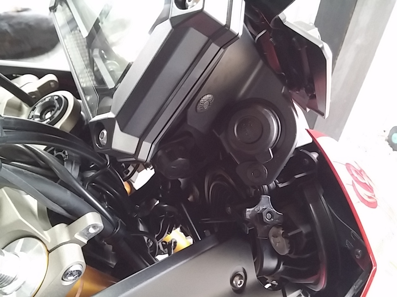

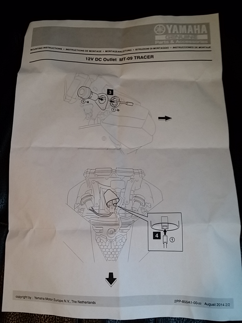

    Habe mir die Zusatzsteckdose gekauft ( Ob ich die Brauchen werde :eusa-think: ) kostet beim :icon-mrgreen: 39,95€ mochte von Anfang an den Blindstopfen Gummi nicht .
    Hier ein Foto , und die Anleitung , und eine INFO von mir das Windschild b.z.w den Halter ganz nach oben schieben , dann ca.0,8 cm wieder runter sonst geht die Verkleidung Bild 2 schlecht ab.
    Es sind zu Lösen Windschild 4 x Kreuzschlitz .
    Windschildhalter 4 x Inbus.
    Verkleidung 5 x Plastik Clips einer davon Weiß.
    Steckdosenstecker anschließen , es ist keine Sicherung zu stecken , die ist schon Vorhanden .
    Zeit Komplett 30.Min
    Gruss M.M
