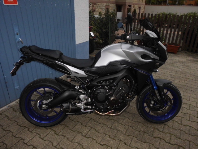

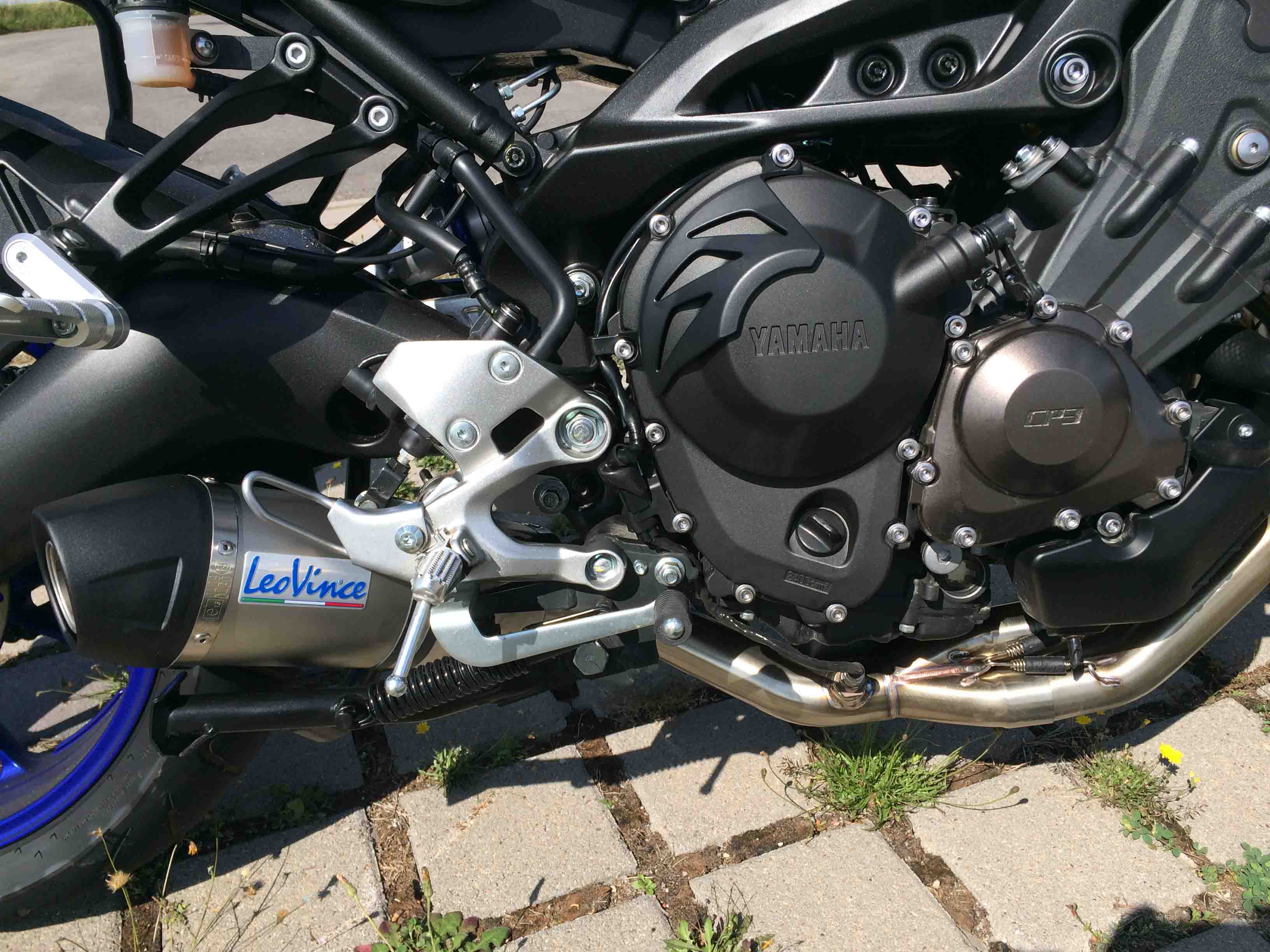

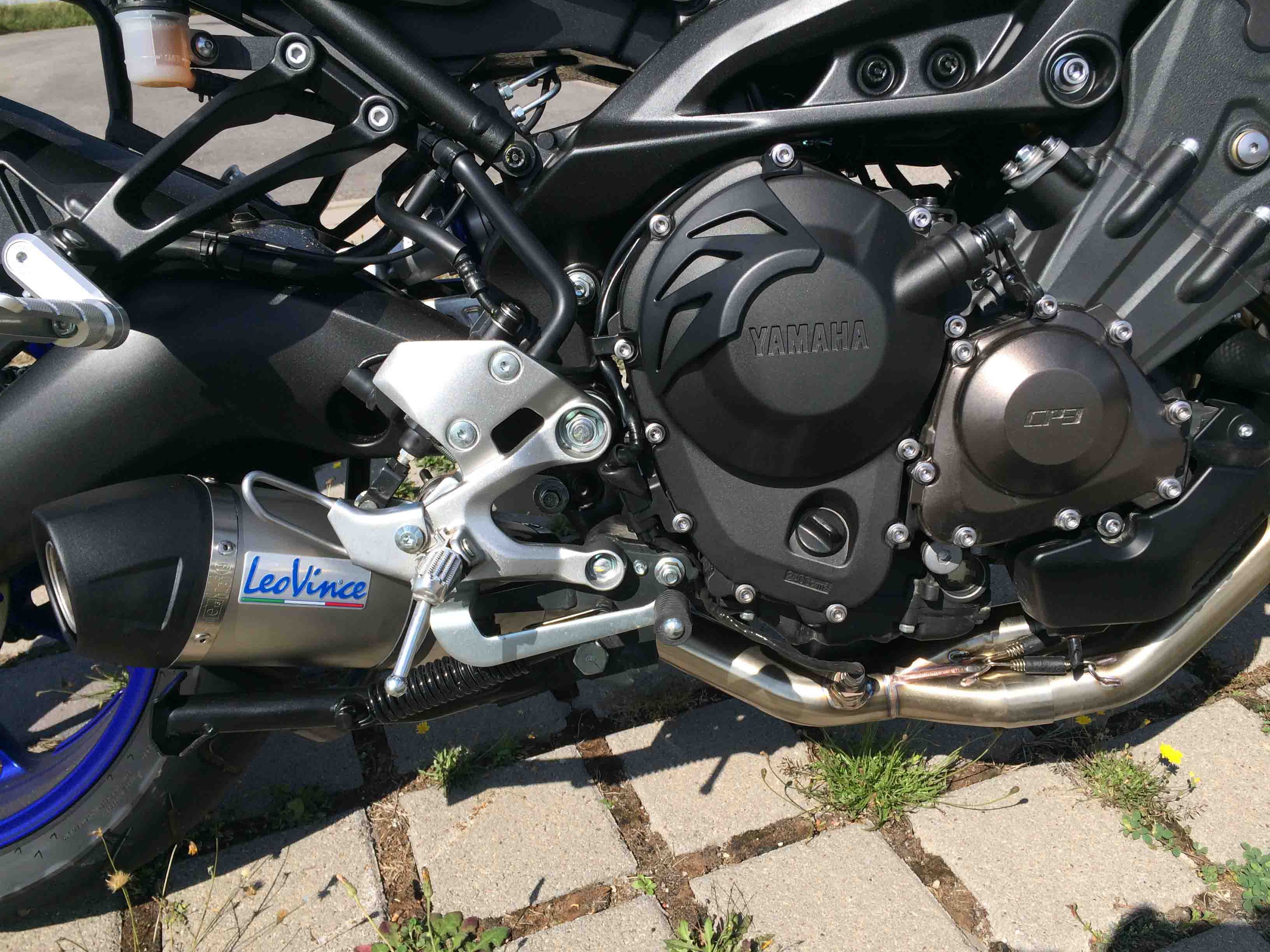

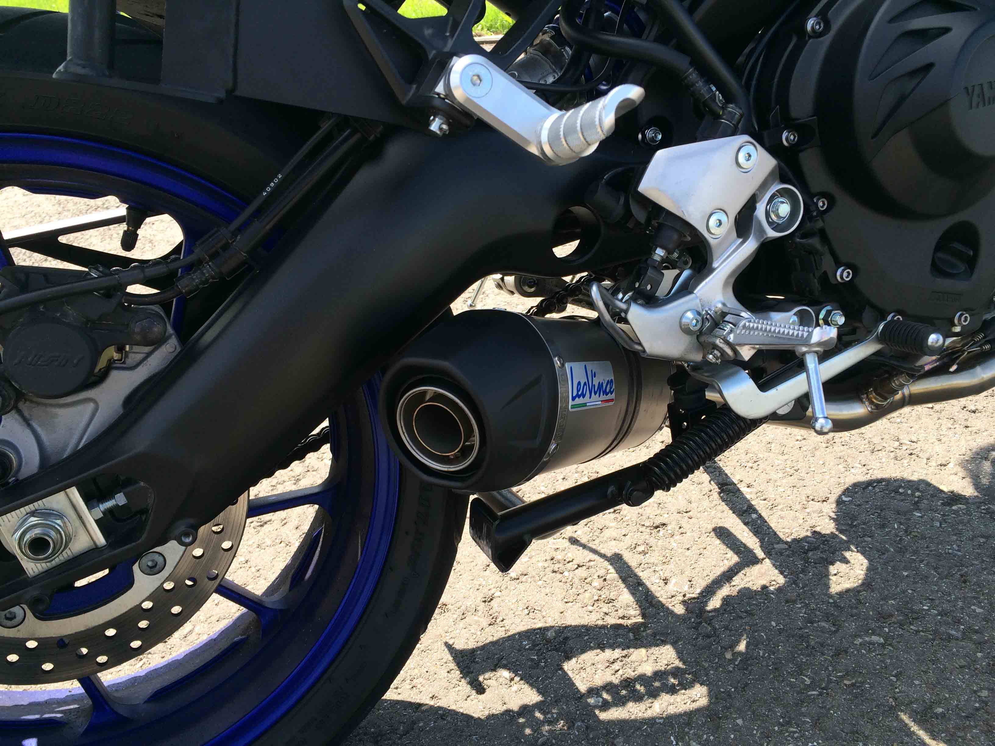

#94 So heute kam UPS und hat das Soundpaket aus Italia geliefert (10 Tage Lieferzeit).
Gleich mal ab in die Garage und erstmal den Hauptständer abgebaut (ob ich die Feder jemals wieder drauf kriege).
Demontage der Originalanlage war dann kein Problem mehr. Der Anbau der 3 Krümmerrohre und des Sammlers war schon ein bisschen Fummelei, hat dann aber schließlich doch noch hingehauen.Ein Teil ist übriggeblieben. Hat jemand eine Idee wo das hingehört?
Erste 50km Testfahrt hat begeistert ... schön tiefer Sound und geiles Geblubber beim Runterschalten.

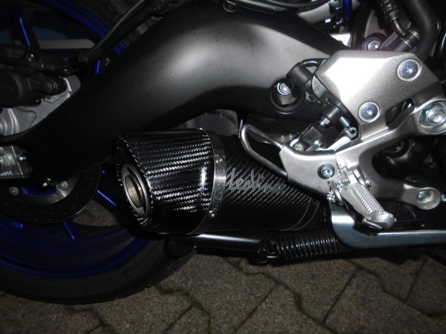

#95 Ja bei den Leo Anlagen gehört das normal in den Topf wo das Krümmerrohr reinläuft.
Es ist für die Länder wie Schweiz,Schweden usw vorgesehen wo keine Auspuff Endstücke (DB Killer) vorgesehen ist.
Also wir brauchen das nicht,soll dem Motor auch nicht gut tuhn das er heißer wird.
So wurde mir es mal von einem Händler und Leo auf einer Messe erklärt.
Lässt du den Hauptständer jetzt weg ???
Warum hast du den Hauptständer abgebaut ??
Ist zwar etwas Fummliger,aber die Montage ist auch mit Ständer möglich.
Finde auch das es ein Toller Topf ist,kann mit der Akkra mithalten vom Sound her bloss etwas blöd das er soweit übersteht. -

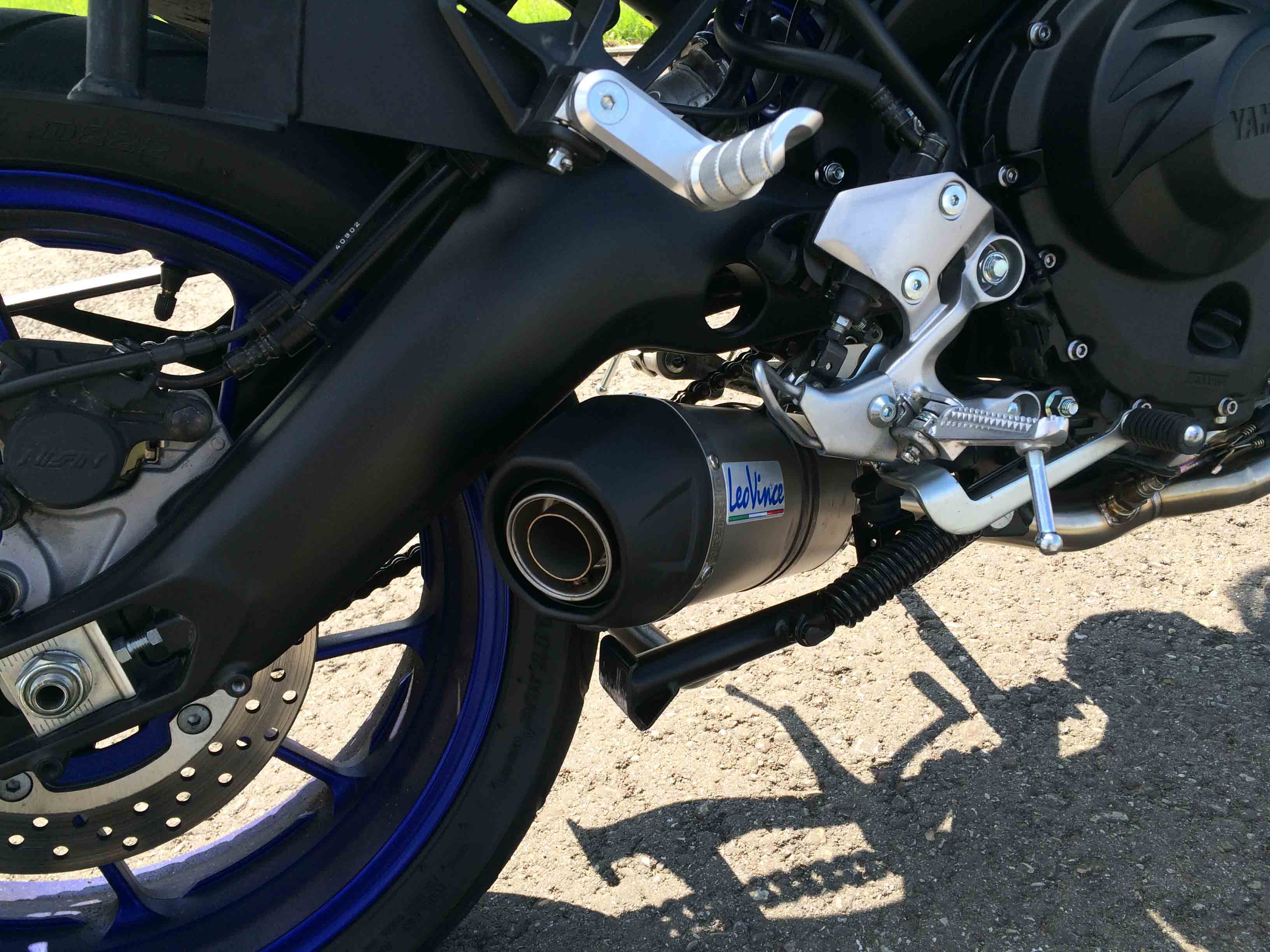

#97 Ich habe am Sonntag ebenfalls den LV One mit Kat und dB-Killer (gemeinsam mit einem Freund) angebaut. Der Ausbau der Original-Tröte ist etwas fummelig, wenn der Hauptständer dranbleibt, aber machbar.
Das Ergebnis kann sich jedenfalls hören und sehen lassen: Schön bassig, lauter als das Original (aber nicht zu laut). Und die Lautstärke ist auch auf längeren Touren noch ohne Ohren-Stöpsel kein Problem. Ich bin zufrieden!
