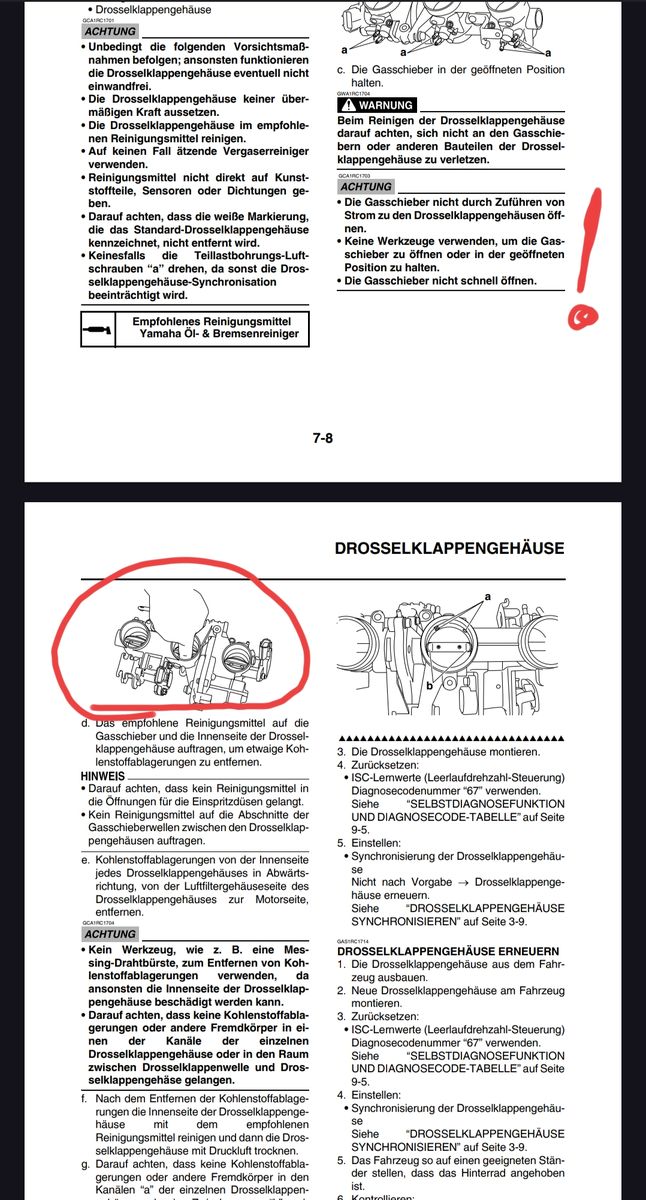

    Komisch, dass das WHB eben genau sagt und zeigt dass man die Drosselklappen per Hand reinigen soll und ja nicht durch Zuführen von Strom oder anderen Werkzeugen öffnen soll sondern eben langsam per Hand.
    Außerdem von was für einer Auspuffklappe spricht dein Händler? Gibt es nicht beim CP3!
    Also ich weiß ja nicht...

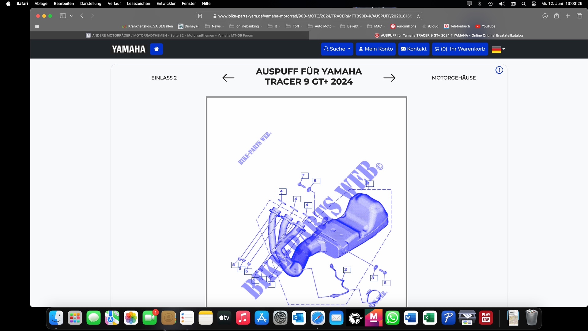

    Jedenfalls hab ich die Neue Tracer GT+ zur Probe und die hat eine Klappe im Auspuff.
  • #2.437
    Kein CP3 Modell hat einen Klappenauspuff, selbst die neuen Euro5+ Modelle (2024 MT09 & XSR900 GP, haben aber eine zweite Lambdasonde) nicht.
    Mach doch mal ein Foto von der "Klappe" von deiner Tracer 9 GT+. Ich bin gespannt.

    Die Tracer macht jedenfalls ab 7000 U/min irgend etwas auf und der Auspuff wird definitiv lauter. Hört sich aber richtig Geil an. Daher meine Vermutung mit der Klappe. Über die Airbox wie bei anderen Modellen, scheint das nicht zu laufen. Die hat am Tank keine Luftöffnungen. 👍
