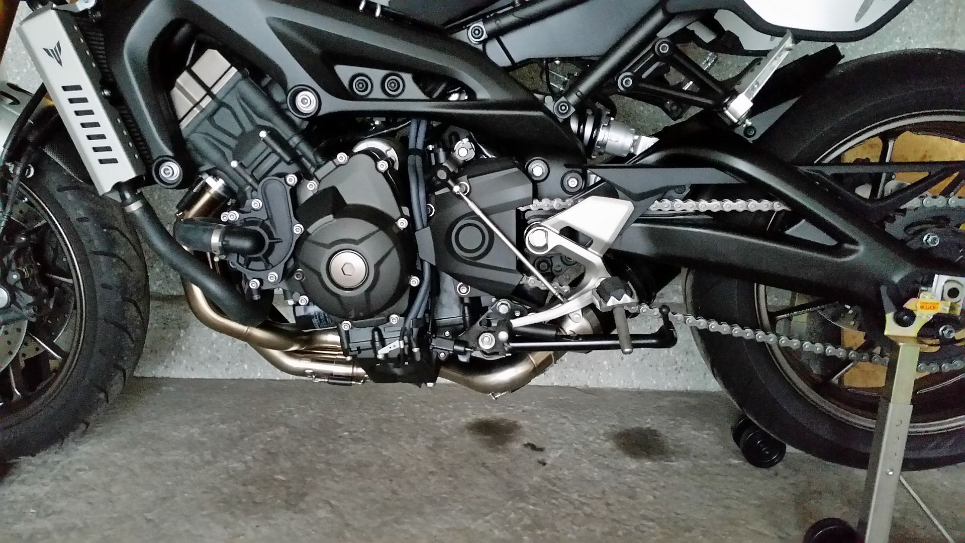

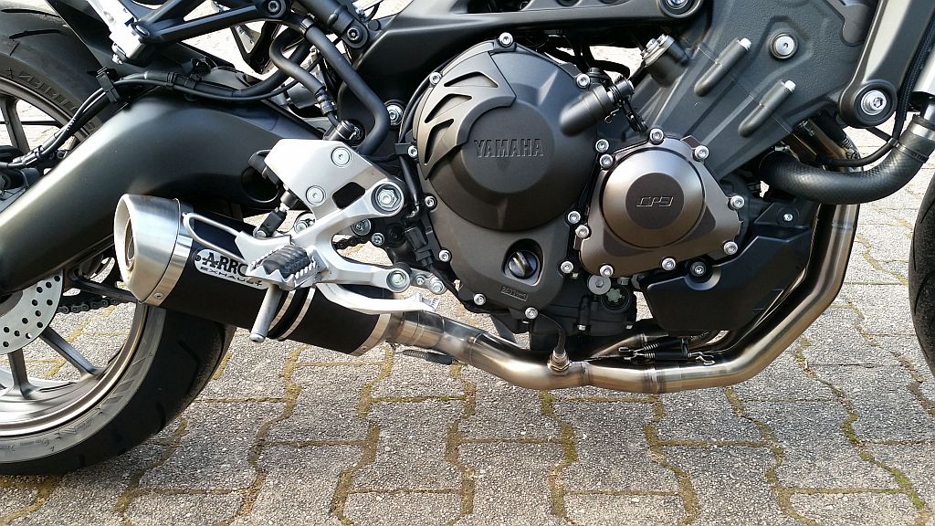

#16 Nach reichlicher Überlegung und nachdem ich mehrere Anlagen verglichen habe, habe ich mich nun für den Arrow Thunder entschieden. Die Optik finde ich Bombe und der Sound...geil. Letztendlich spielte auch der Preis eine Rolle. Denn den Arrow habe ich für einen akzeptabelen Preis bekommen und das hat natürlich bei der Entscheidungshilfe ebenfalls geholfen.
Ich hatte überlegt einen Soundfile vorher/nachher zu machen, aber es gibt genügend im Netz und diese sind nicht wirklich aussagekräftig. Der klang ist schön dumpf und nicht übertrieben laut. So wie ich es wollte.Eigentlich war der originale Topf von seiner Schokoladenseite (rechte Seite) gar nicht mal so sch...., aber mich hat der Anblick des "Brotkastens" von der linken Seite echt gestört.
Da man immer nur Bilder von der einen Seite der Zubehörtöpfe sieht, habe ich auch mal ein Bild von der linken Seite gemacht und möchte euch nun das Resultat zeigen. -
#19 Zitat von WellenreiterSehr schön! Wie war die Montage?
Ach eigentlich ziemlich unproblematisch wenn man sich an die Anleitung hält. Ich hatte erst versucht die drei Krümmer zusammen mit dem 3 in 1 Sammler zu installieren, hatte dann aber schnell gemerkt das die Krümmer zu dicht bei einander stehen.
Also habe ich, wie es in der Anleitung steht, erst die Krümmer dran und dann den Sammler. Das gestaltete sich etwas schwieriger und Kraftaufwendiger. Da hätte man eine dritte Hand gebrauchen können.
Aber alles im allem eine schön verarbeitete Anlage. -
