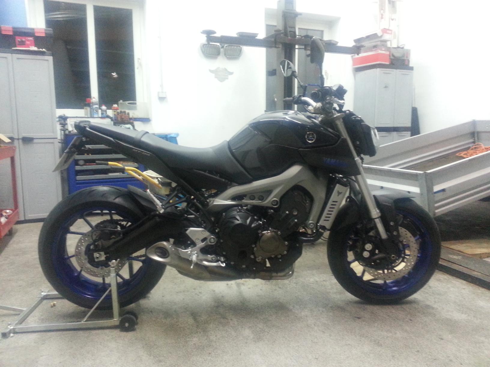

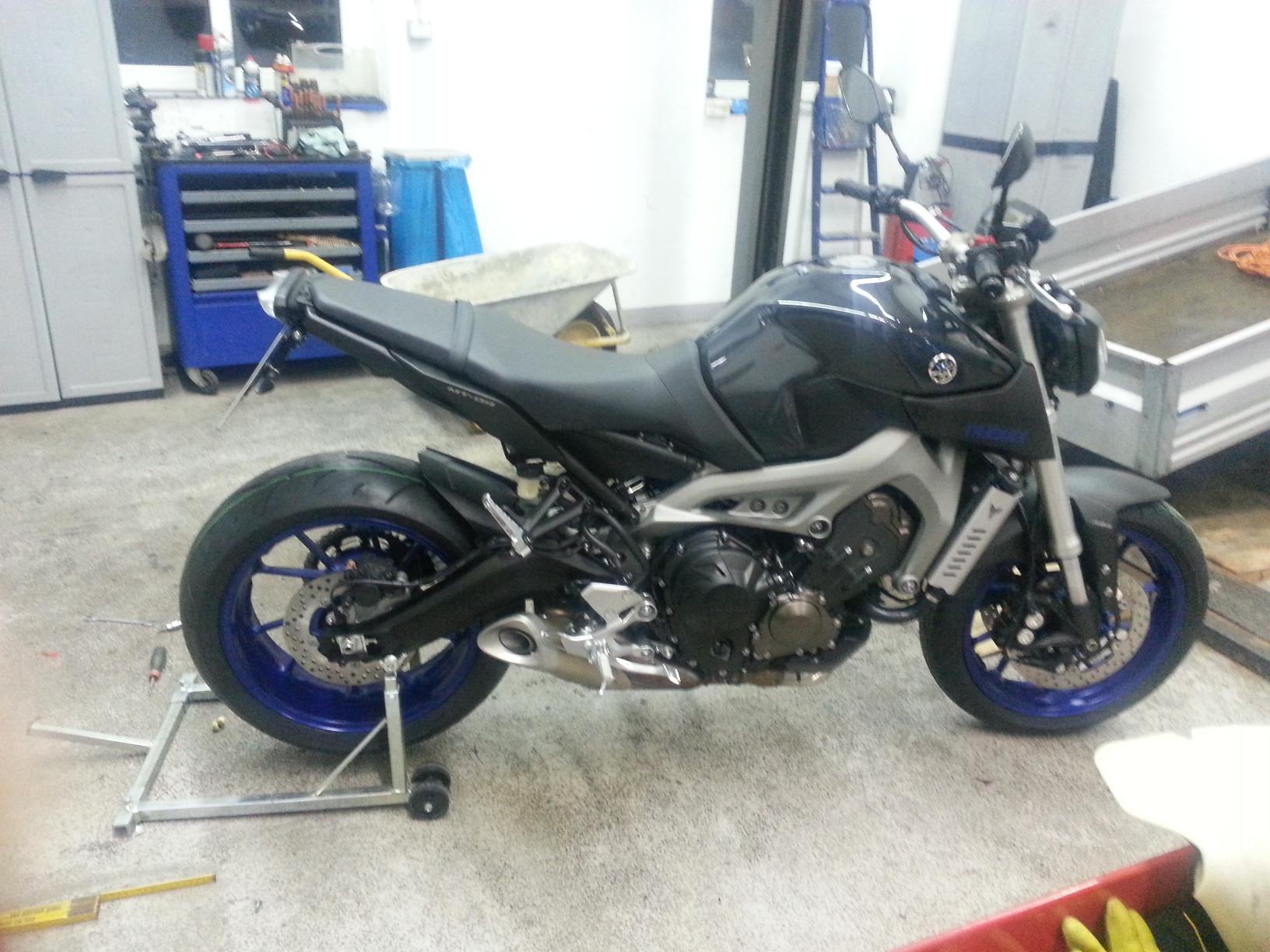

#15 Genau, bitte Fotos posten und vielleicht könntest auch die Sachen die du umgebaut hast per Link posten um zu sehen wo die Sachen zu welchen Preis zu bekommen sind

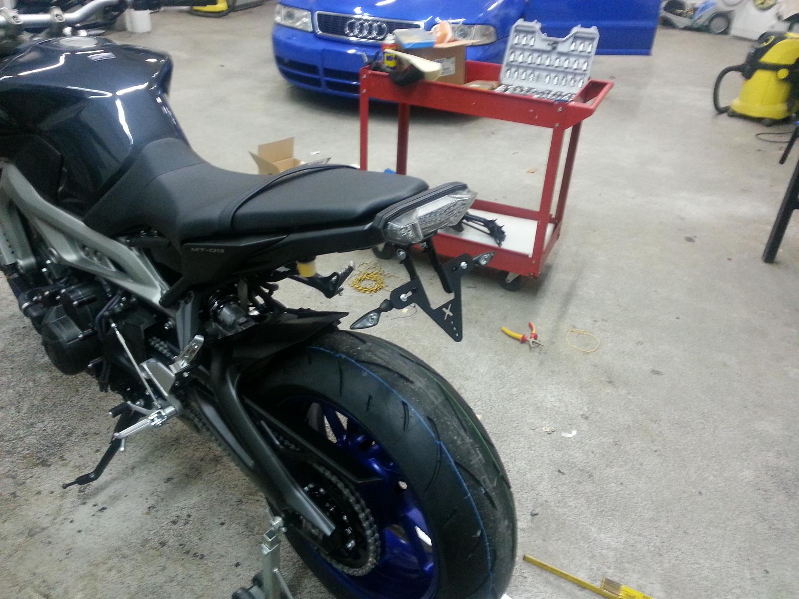

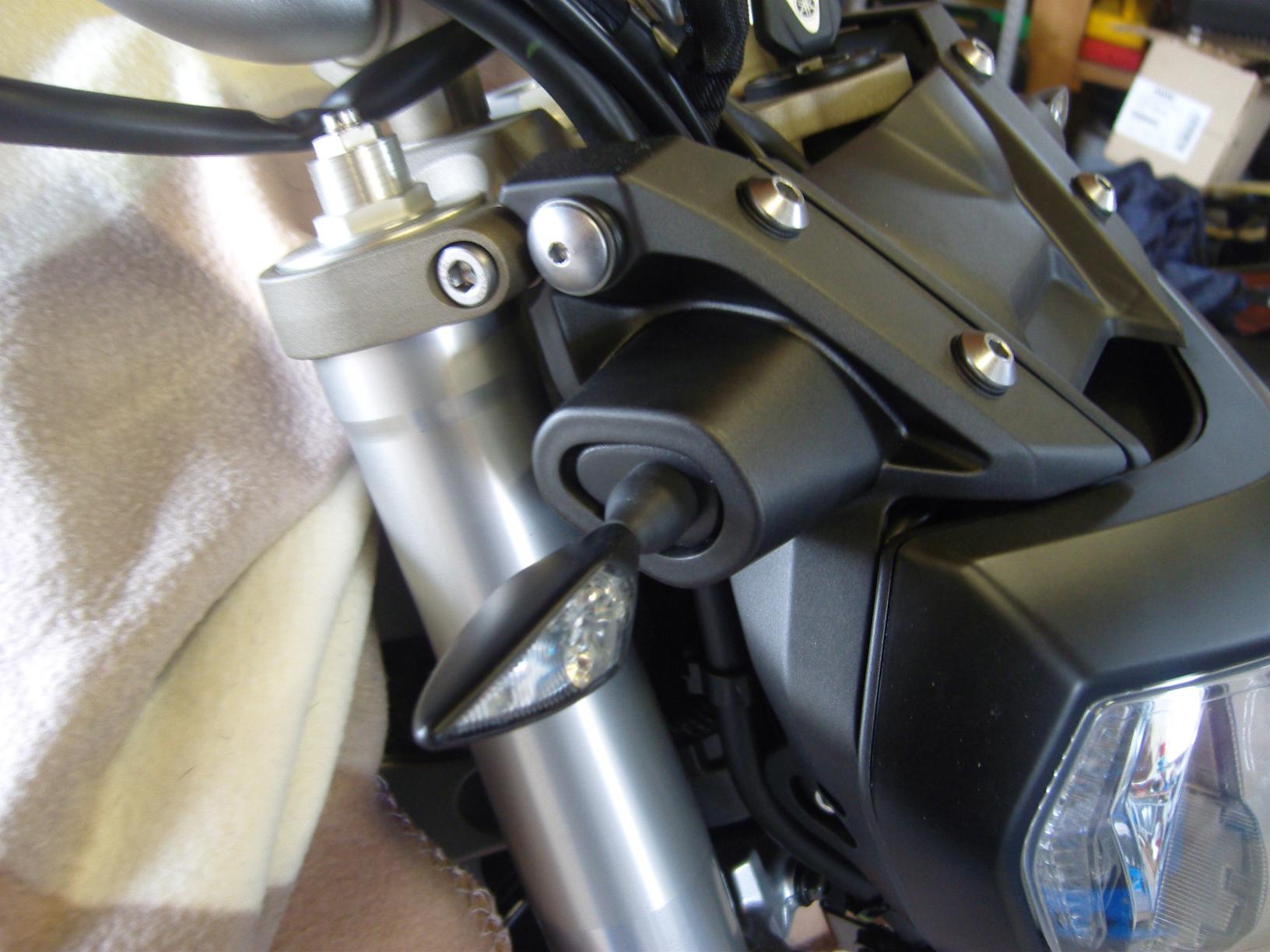

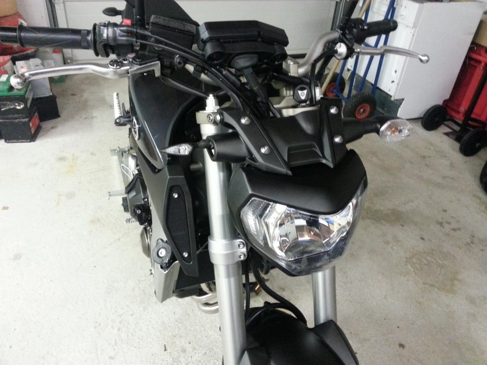

dann würde mich noch interessieren ob bei dem KZH den du montiert hast die Blinker nur neu angebaut werden oder ob auch die Kabel abgezwickt und neu verlötet werden müssen weil die Halterung ohne Durchgang ist
#16 Zitat von GoodyGenau, bitte Fotos posten und vielleicht könntest auch die Sachen die du umgebaut hast per Link posten um zu sehen wo die Sachen zu welchen Preis zu bekommen sind
den originalen Träger den Yamaha anbietet muss nur getascht werden, der Stecker der Kennzeichenbeleuchtung passt.
Die Schwirigkeit besteht aber ein wenig am tauschen des Deckels vom Sitzbankschloss, dazu muss dieser am Originalen ausgebaut und am neuen mit der Spannfeder wieder eingebaut werden, ist ein wenig fummelei.
Den Blinkerumbau habe ich ja schon beschrieben. -
#17 Hallo
Anbei ein link vielleicht bekommt man da die Abdeckungen für die Blinker !!
http://www.ebay.de/itm/Blinker…teile&hash=item5d46de1c5e
Oder hier die ( http://www.motorcycle-store.de…Blinker-Yamaha::2423.html)kann man bestimmt etwas Modifizieren
Gruß Dietmar
