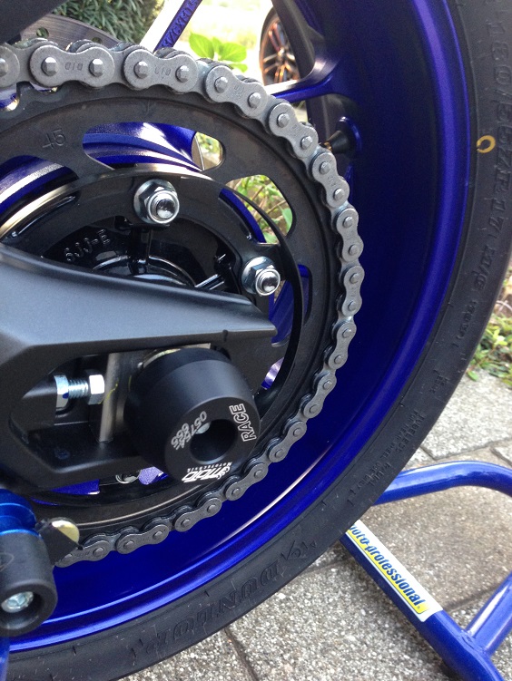

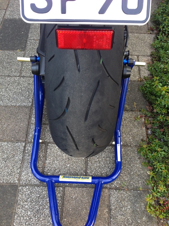

#134 Hallo zusammen,
habe beim Überfliegen kein Bild von den GSG Achspads gefunden.
Zur Montage:
Bei den Pads muss man drauf achten, dass man links und rechts richtig rum montiert...aber ist selbsterklärend, wenn man das mal dran hebt
Ansonsten einfach den Stab durch die Hohlachse durchschieben, mit nem 11er Schlüssel auf der bereits festen Seite blockieren und auf der losen Seite mit 8NM anziehen.
Ist eine sache von 5 MinutenFalls Bilder schon vorhanden sind, bitte meckern

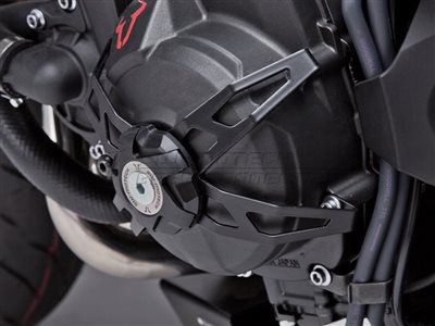

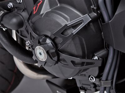

#136 Hat den schon wer von Euch verbaut (relativ günstig mit ca. 59 €)?
http://markt.motorradonline.de…z-schwarz-yamaha-mt-09-13Montageanleitung:
http://shop.sw-motech.com/cosm…en/stp_06_449_10000_b.pdf -
