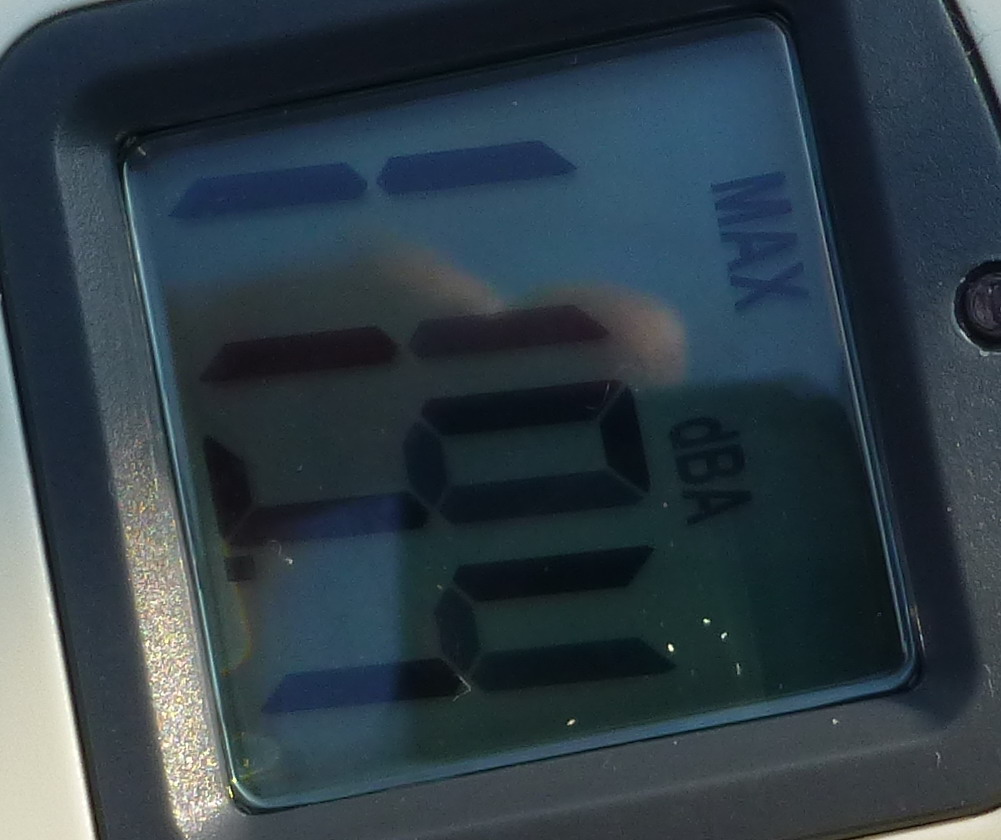

Da mir mein neuer Auspuff doch ein wenig laut vorkommt (hört sich gut an aber ist sehr präsent) habe ich mir ein günstiges dB Messgerät besorgt und dabei ist folgendes herausgekommen.
 Ixil Hyperlow bei 5000 U/min 100,3 dB
 bei voller Drehzahl 119,4 dB
  und das mit den dB Killern drinnen.
Ohne habe ich gar nicht gemessen.
Abstand 50cm und einen Winkel von 45 Grad vom Auspuff.
Eingetragen sind in Österreich bei 5000 U/min 94 dB.

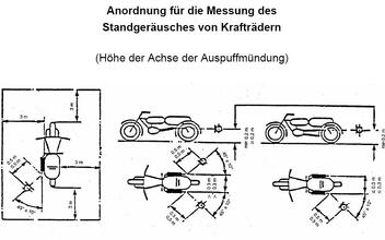

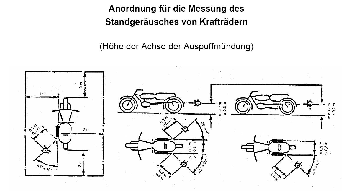

#5 Die Entfernungen sollten stimmen. Ich habe mich schon vorher schlau gemacht und habe nun auch ein Bild gefunden.
Black Devil: Da ist ja die Akra nicht Nennenswert leiser.
#6 Zitat von AngststreifenAlles anzeigenDie Entfernungen sollten stimmen. Ich habe mich schon vorher schlau gemacht und habe nun auch ein Bild gefunden.
Genau so siehts aus!!! von wegen 7m abstand!
50 cm/ 45 grad und im Umkreis von 3m kein Hindernis ist vollkommen richtig. bei 5000 umin gilt als Standgeräusch!
