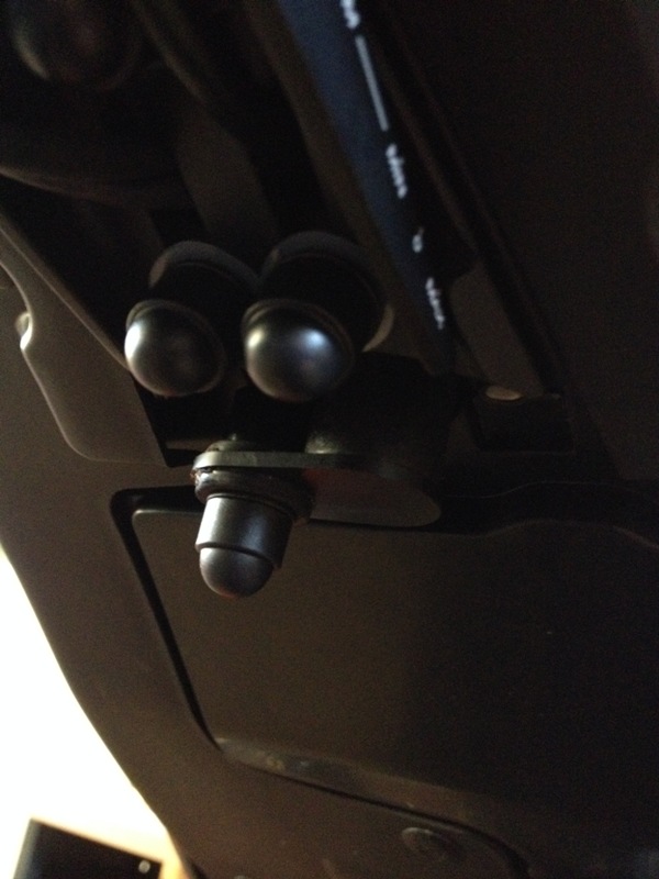

Eine Schlossabdeckung ist eigentlich schnell selbst gebaut.
Du benötigst dazu eine längere Schraube (von der Sitzbankverriegelung), ein Röhrchen sowie
ein Plättchen aus Kunststoff. Dann noch ne Unterlegscheibe und ne selbsichernde Mutter (Edelstahl).
Optional kann man dann auch noch Abdeckkappen für die Mutter benutzen
So ist die Geschichte bei Rizoma gelöst:
