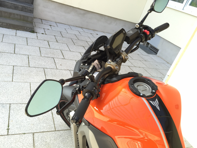

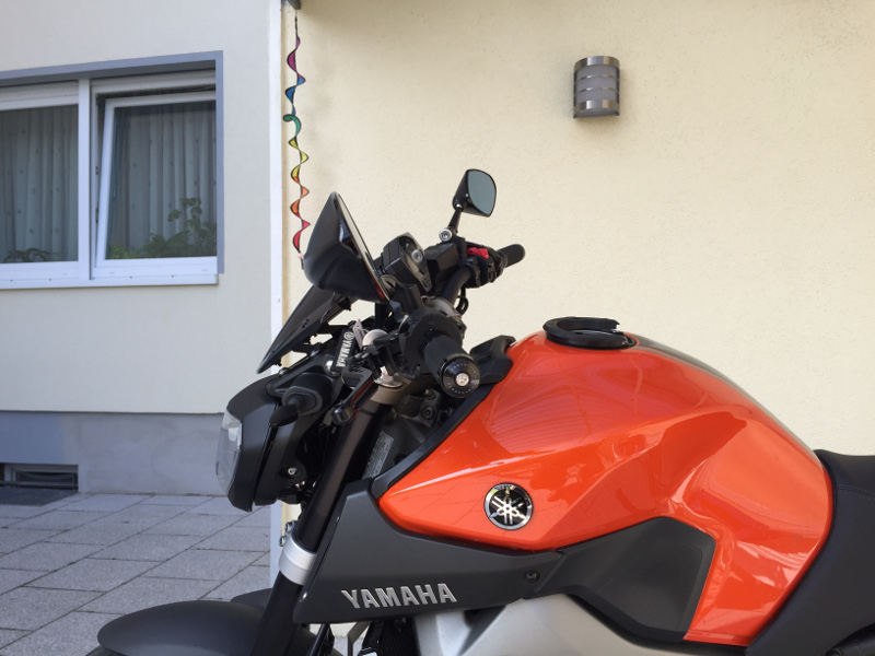

    auf dem Bild von meiner MT ist es der LSL Dragbar XD2.
    Mittlerweile haben ihn schon paar hier aus dem Forum montiert nd es sind alle begeistert.
    Normal sollte man Riser von LSL montieren.
    Ich habe aber die Originalen dran.
    Hab auch ein Teilegutachten.
    Mann muss den Lenker auch etwas kürzen.
    Ist eine ziemlich knappe Angelegenheit bei Volleinschlag zum Tank.
    Das Handling mit dem Lenker ist aber genial.
    Wenn einer noch was wissen will einfach anschreiben.
    Gruß Marko

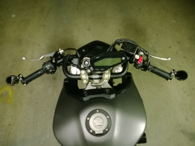

    Ich hab den LSL Fatbar SB Lenker verbaut, der hat ABE und passt an die originalen Klemmblöcke. Den gibt es nochmal in "high" und "low", wobei der Höhenunterschied marginal ist, der "low" allerdings ein gutes Stück schmaler, hab daher den höheren verbaut. der Lenker lässt sich so auch problemlos nach vorne drehen weil der Bremmsflüssigkeitsbehälter nicht mehr mit dem Instrument kollidiert (wie beim original Lenker). Ein ungekröpfter gerader Lenker wäre mir zu ungemütlich. Der LSL bringt etwas mehr Gewicht aufs Vorderrad ohne über den Tank zu strecken. Mir passt das ganz gut.
