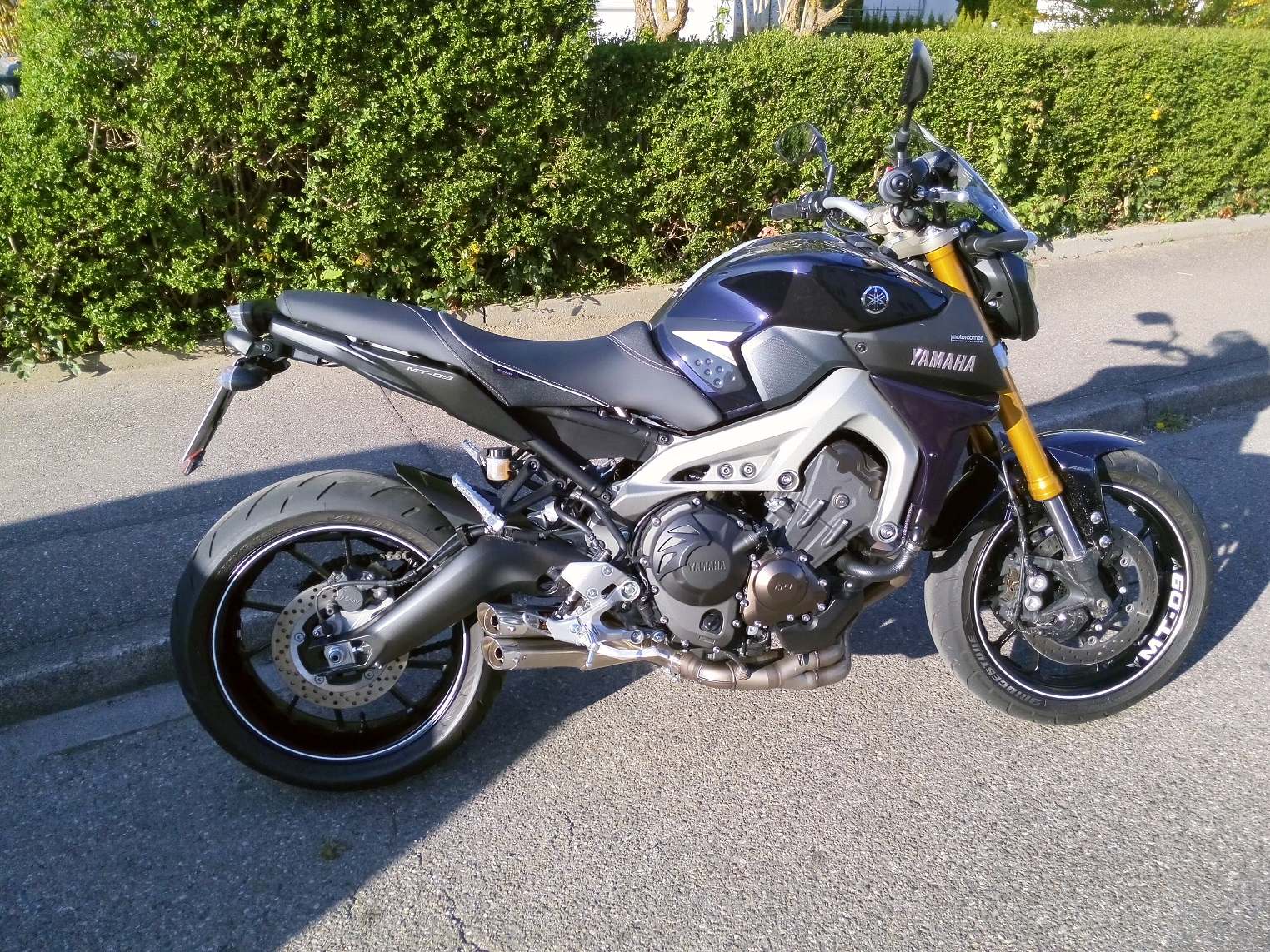

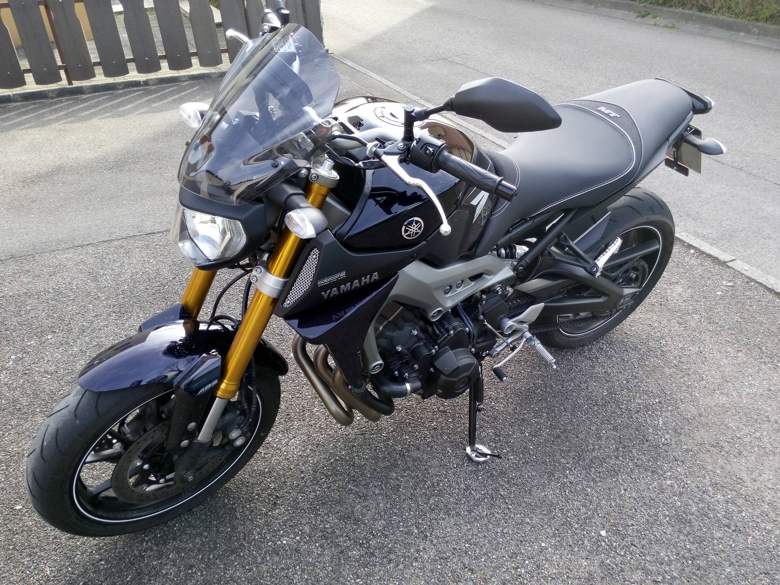

#12 @quicksilver: das RIZOMA-Pad hat eine Kleberunterseite ... nur abziehen und auf gereinigte Tankoberfläche aufbringen
Dirk: bin 174 cm groß, je nach Sitzposition / Geschwindigkeit / Kopfstellung gibts leichte Unterschiede in den Windgeräuschen zu vorher (muß noch austesten, ob mich das stört)
Ansonsten gefällt mir persönlich diese Scheibe sehr gutGruß Peter

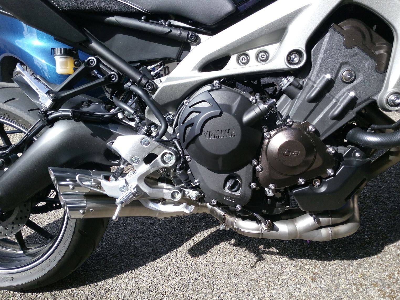

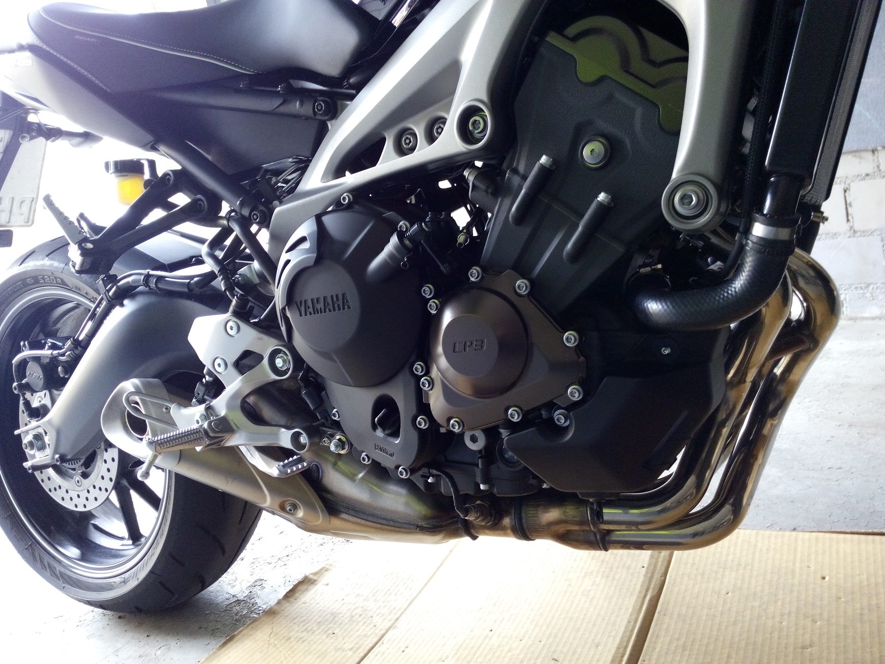

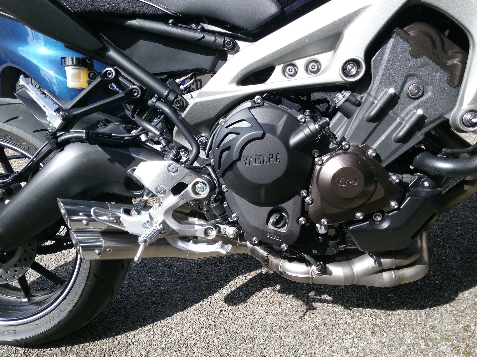

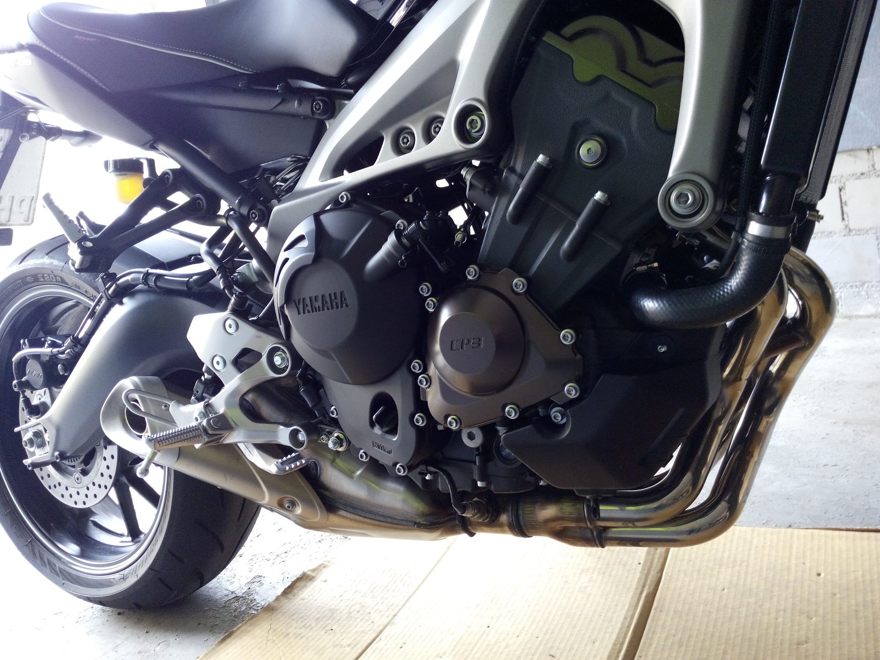

so, heut war die 1000-er Inspektion, und da ich heut frei hab wird die MT endlich 2 Oktaven tiefer gestimmt
die Montage war etwas frickelig, ich hätte gerne noch eine 3. Hand gehabt
...und dann fehlt auch noch die Mutter zum Festschrauben des Endtopfes am Rahmen ... F@@k
...also vom Originaltopf die Haltebleche hochgebogen und eine Mutter rausgepopelt
...die Krümmermuttern sind durch die neue Rohrführung mit Nuss/Verlängerung/Drehmomentschrauber saublöd zu erwischen, es scheint aber alles Dicht zu sein -

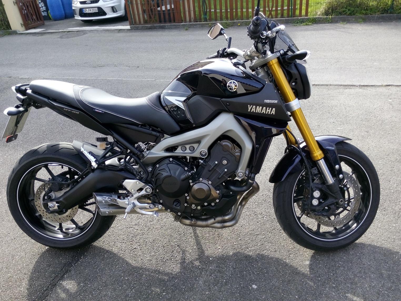

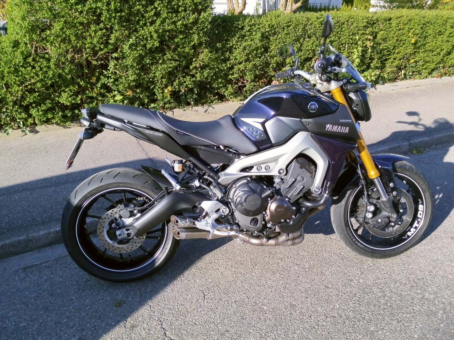

#17 Update nach 250km seit Anbau der HYPERLOW
-da ich kurz vorher bei der Inspektion war, fahre ich jetzt wieder OHNE Dummystecker, also mit geregelter Lambdasonde, CO-Werte erstmal auf 0
-ich mags ja schon kernig, aber Ortsdurchfahrten sind wenn die Häuser eng stehen schon grenzwertig bzgl. Beschallung der Passanten
-rein subjektiv mein ich, dass beim Anfahren im ganz tiefen Drehzahlkeller zwischen Leerlauf und 2000/min die Kiste nicht mehr so sämig+bullig ist
-aktuell wieder leichtes Ruckeln im Vergleich zum Serienpott/Dummystecker
-CO mal auf +6 gestellt....Ersteindruck: etwas besser..werde bei den Folgefahrten höhere Werte testen
-akustisch ist auf jedenfall einiges an Spektakel geboten...Bergabfahrten sind auch ganz nett...da brabbelts schon von unten
