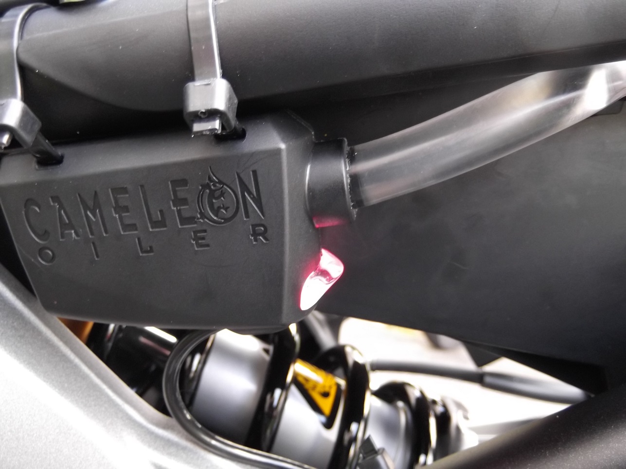

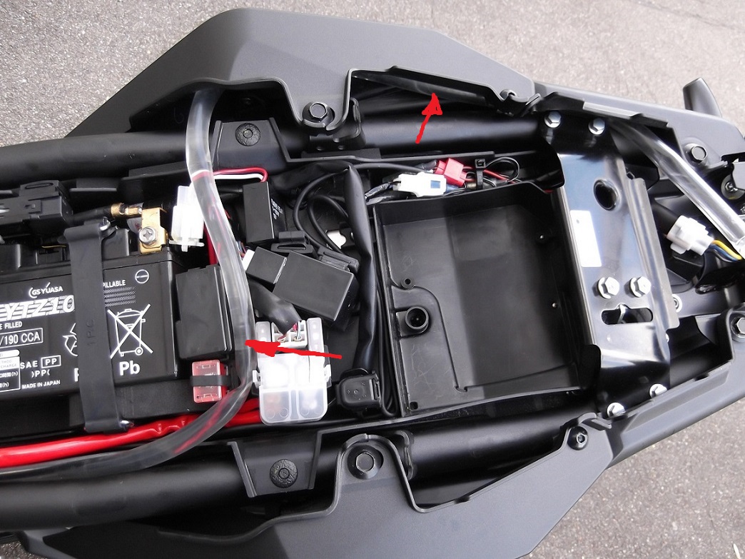

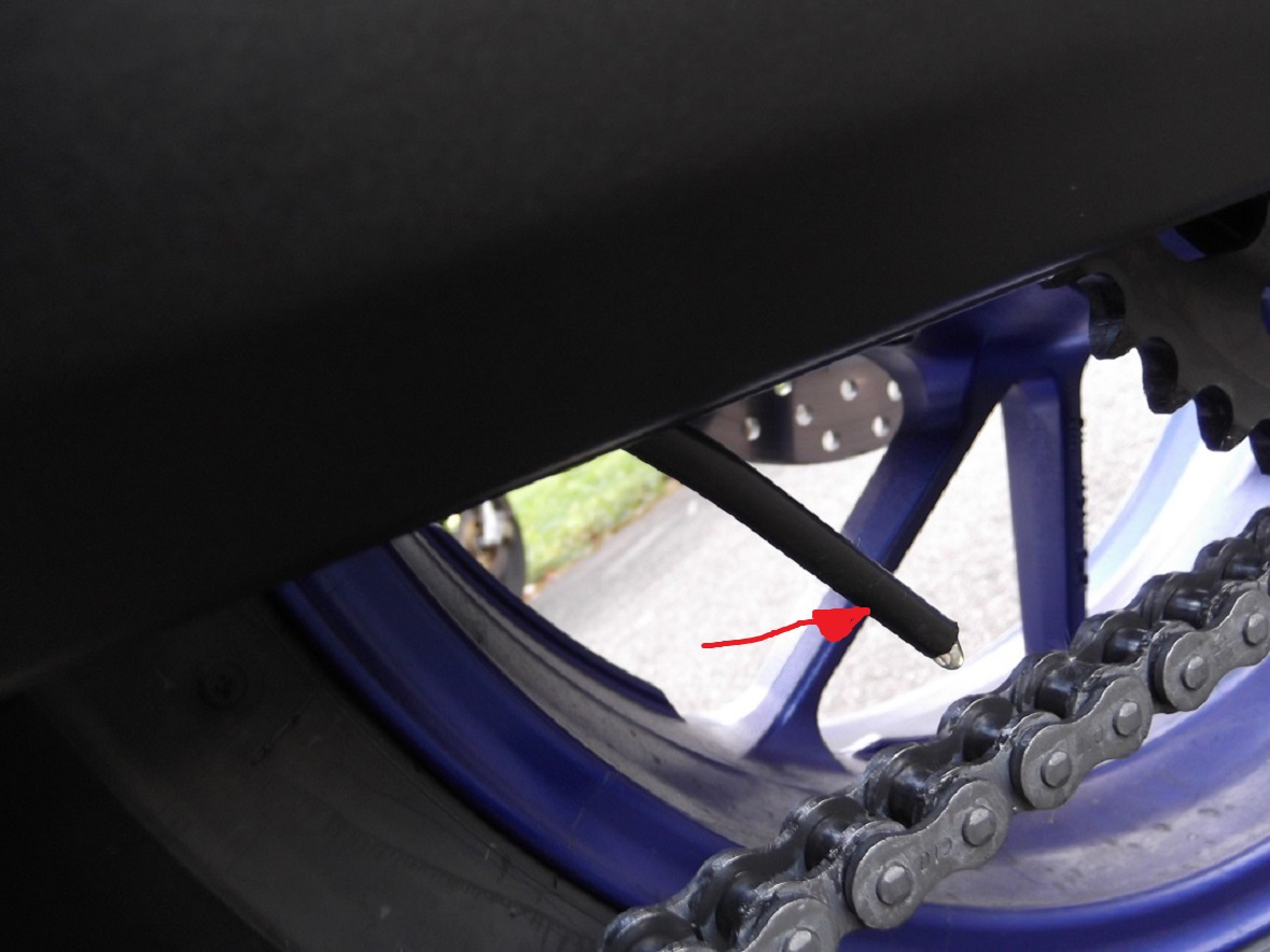

    Hallo Leute, habe heute mal versucht meinen Cameleon Oiler abzulichten zum Vorstellen: Das Teil funktioniert elektrisch über die Rückbeleuchtung ist voll einstellbar und sehr leicht zu Programmieren ! Das geniale finde ich ist der Schlauch der gleichzeitig als Behälter dient und laut Hersteller für ca. 6000 km , pro Füllung reichen soll. Also wenn´s nur 3000 reicht mit einer Füllung wärs auch schon genial. Das ÖL das dabei ist ist W 190. Das Teil kann jederzeit in 10 secunden umprogrammiert werden also auch unterwegs Super flexibel.(Regen, Wärme, Kälte usw) also mich hat´s bis jetzt überzeugt...früher hatte ich immer Scottoiler...hab mal versucht das Bildlich darzustellen....das Rote sollen Pfeile sein! :oops:
