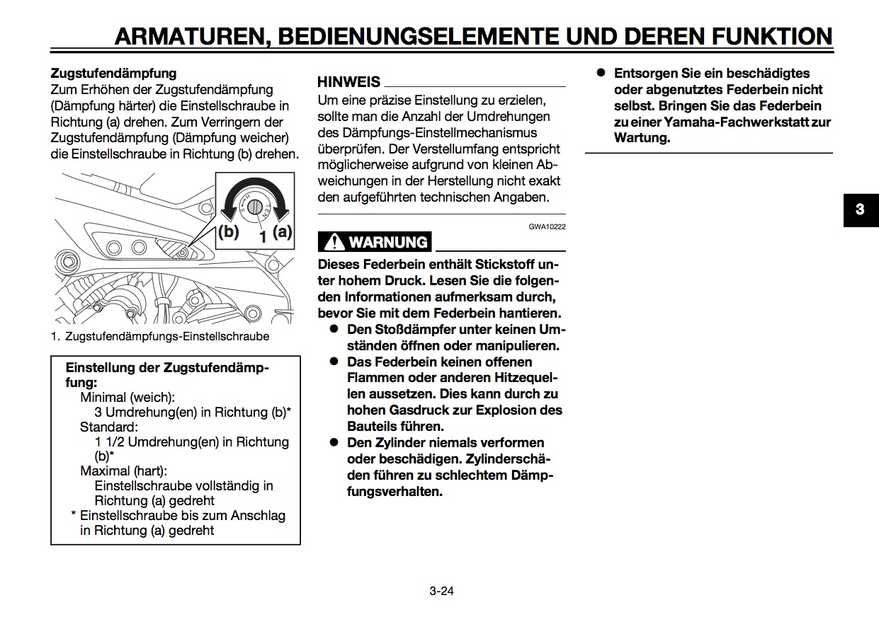

    Ich wollt halt nur wissen, wo ich den Schlitz für die Zugstufenverstellung finde, bzw. ob ich was wegbauen muss zum einstellen.

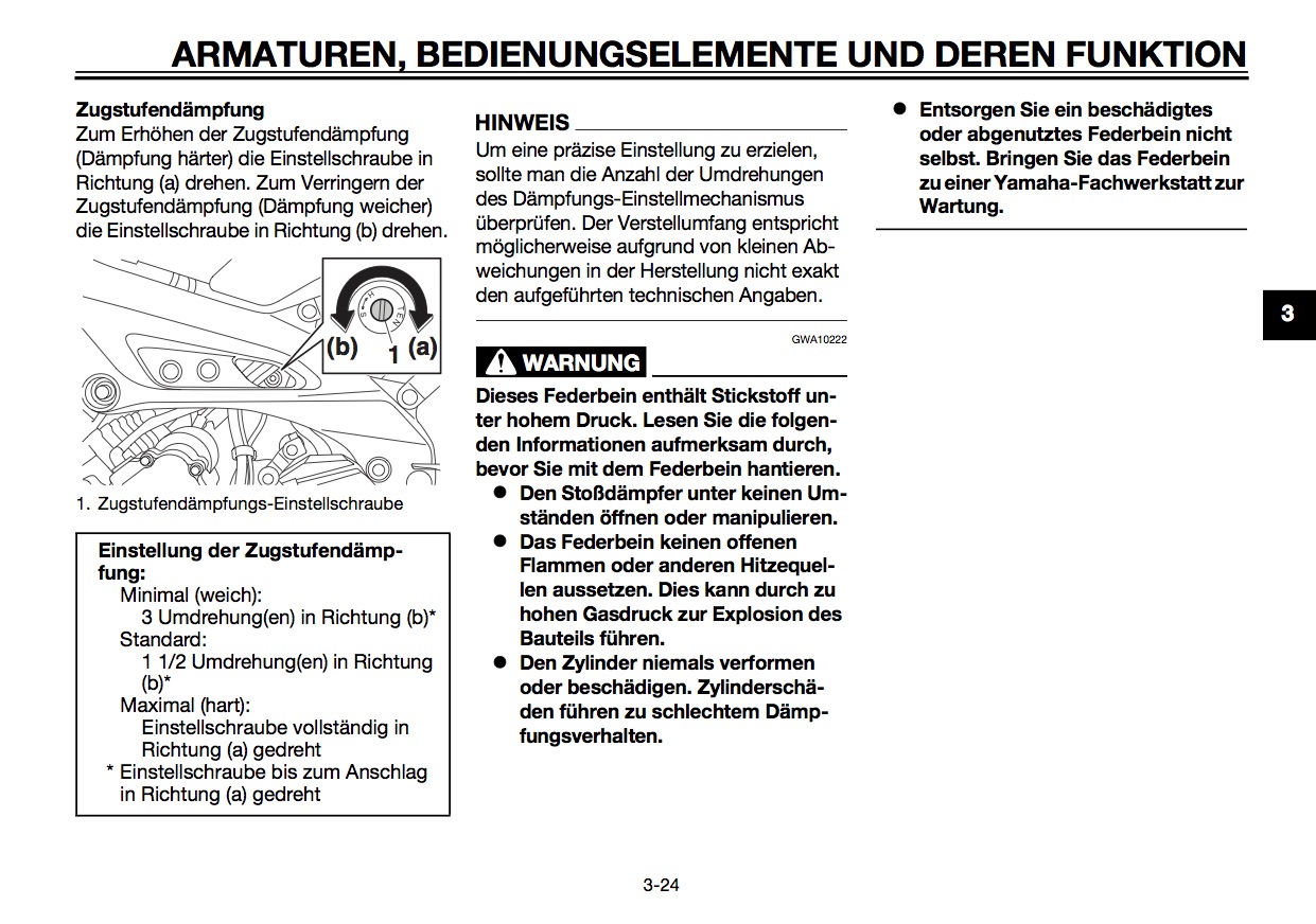

    Am Federbein kann man die Dämpfung Zugstufe) und die Federvorspannung (Druckstufe) einstellen.
    Siehe Bed. Anleitung 3-23.
    Ich wundere mich immer wieder, dass man ein Motorrad fährt ohne zumindest die Bedienungsanleitung zu studieren.
    Die Beschreibung im Buch ist sachlich schon i.O.
    Die Federkennlinie (z.B. Federkraft und Progression) wird durch die Druckstufeneinstellung nicht verändert.
    Da ich nicht so schwer bin (76 kg) habe die die Druckstufe niedrig. Bei mehr Zuladung (z.B. Sozia und Gepäck) kompensiert eine höhere Druckstufe das Gewicht, das Heck sinkt nicht so ein. Ansonsten würde bei niedriger Druckstufe schon Dämpfungsweg allein durch das Gewicht verbraucht und das Federbein geht schneller auf Block.
    Bei geringer Zuladung und hoher Druckstufe spricht das Federbein schlecht an.
    Daher ja Wilbers.....bessere Progression und bessere Dämpfung als das Original.

    Das Ori-Federbein hat keine einstellbare Druckstufe!
    Lediglich die Zugstufe (Schlitzschraube) und Federvorspannung (Hakenschluessel) lassen sich einstellen.
    Die Federvorspannung aendert auch nichts an der Haerte vom Fahrwerk, sondern nur die Hoehe vom Fahrzeug.
    Gleiches gilt auch fuer die Gabel.
