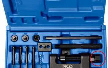

#106 Zitat von wbdz14Alles anzeigenDer lange stift ist ja auch zum entnieten. Zum vernieten hast du einen, der ingefähr so groß ist wie ein kettenglied mit einem dorn in der mitte. Meines hat 49 euro gekostet und schon 9 jahre gehalten.
Ich meinte nicht den Stift, das rot eingekreiste Stück ist beim vernieten abgebrochen.
