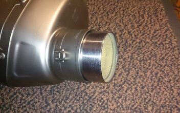

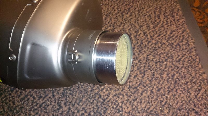

    eine Frage an die, die selbst schon den Akra an die 09 montiert haben :

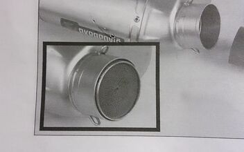

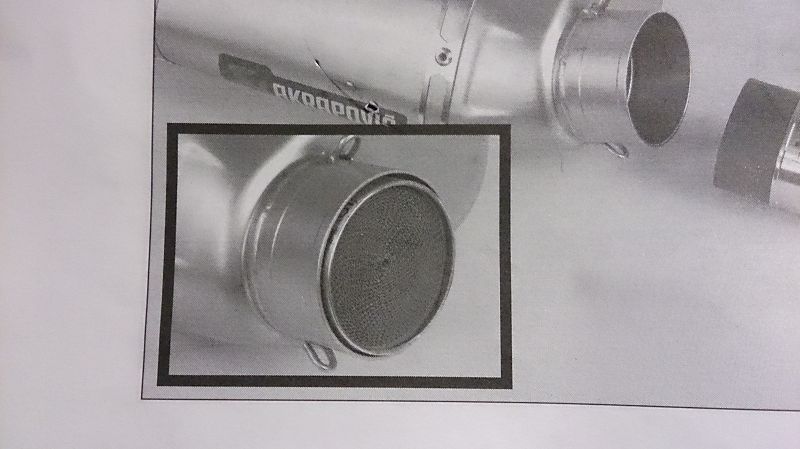

    Bin gerade dabei das ganze zu montieren. Laut Anleitung müßte der Kat kompl. in den Schalldämpfer rein und dann dieser auf den Krümer geschoben werden. Das Problem : Der Kat steht ca. 3 cm aus dem Topf hervor und genau die bräuchte man um den Topf oben an der Haterung zu montieren.
    Aber ich kann machen was ich will, der Kat passt irgendwie nicht weiter hinein !?
    Jemand auf die schnelle eine Ideee / Tipp ???

    Der kat passt definitiv, ich hab ihn immer passend in den krümmer geschoben und dann den endpott draufgeschoben.
    Wie nun? Wird er in den Dämpfer oder in den Krümmer geschoben?
    Hat er eine Strömrichtung?

    Hab letzte woche auch meinen akra drangemacht und eigentlich bin ich kein "kat-fahrer" :D , aber bei der Mt hab ich ihn dann doch reingemacht xD
    ich war in der selben Situation wie du (außerdem hab ich mich an dem verfluchten scheißKAT noch geschnitten :-x )
    Am besten klopfst du mit einem gummihammer VORSICHTIG (!) den Kat hinein, danach ist es ziemlich einfach :)

    Also richtig rum hab ich ihn schon eingelegt ! Der KAT wird in den Dämpfer geschoben und dann das Ganze über den Krümmer.
    Ist dann aber mehr als dämlich gemacht vom Hersteller, wenn man erst "rohe" Gewalt anwenden muß ! :evil:
