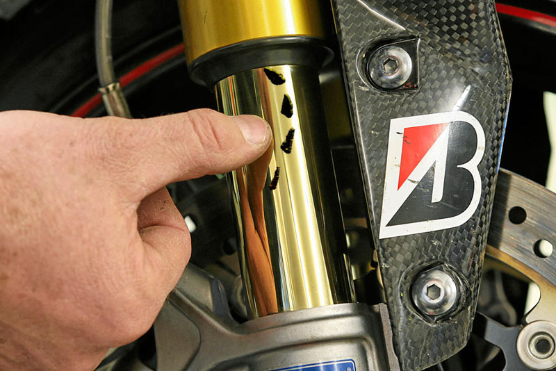

    Hab jetzt die Tage die 1000 km voll gemacht und musste leider auf halber Strecke im Harz feststellen das das rechte Gabelrohr undicht ist und Riefen drin sind..... Sieht so aus als sei in der Gabel irgendein Fremdkörper weil die Riefe sich bis in die Gabel hoch zieht...
    Hatte schon wer ein Problem mit der Gabel gehabt?

    Nach 1.000 km schon Riefen? Wow! Wird wohl ein Fremdkörper am Tauchrohr geklebt haben. Unterschätzen darf so Fliegen auch nicht. Die haben ja ziemlich harte Panzer, die in Summe so einen Simmerring aufarbeiten können. Das sollte allerdings die Schutzblende verhindern. Auch Sand und Dreck können mit der Zeit ungünstig drauf einwirken. Deshalb sollte man das Tauchrohr (auch hinten) immer schön sauber halten. Dass die Japaner ein schadhaftes Tauchrohr einsetzen oder nicht bemerken, kann ich mir weniger vorstellen, die arbeiten sogar mit Handschuhen. Gänzlich ausschließen kann man aber auch das nicht. So'n Tauchrohr kostet glaub ich um die 150 € + ca. 6 € Simmerring + Gabelöl + Arbeitszeit.
    Ja habe uns das mal genauer angeschaut und wie du schon sagst das tauchrohr wird ja geschützt vom Fender und die Riefe ist in Fahrtrichtung vorne. Ist ärgerlich aber denke das es da keine Probleme geben wird und die das Rohr auf Garantie ersetzten werden.

    also Insekten machen keine Riefen.Die Chromschicht ist vieeel härter als Chitin.Da geht höchsten der Gabeldichtring kaputt.Aber nicht nach 1000 Km.Ich denke auch das beim Zusammenbau geschlampt wurde.. Achso, ein Bild würde zur Fernbeurteilung helfen!
