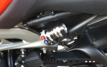

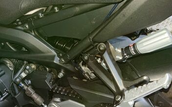

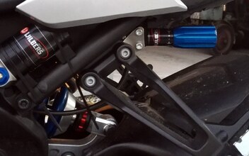

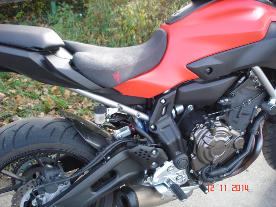

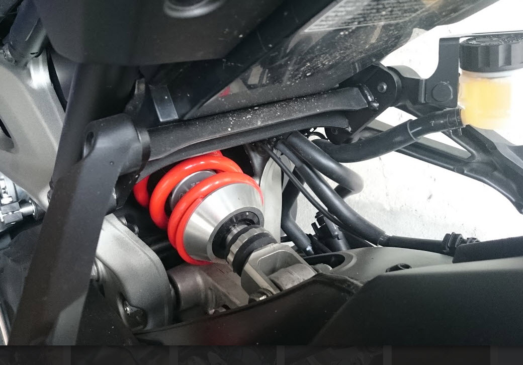

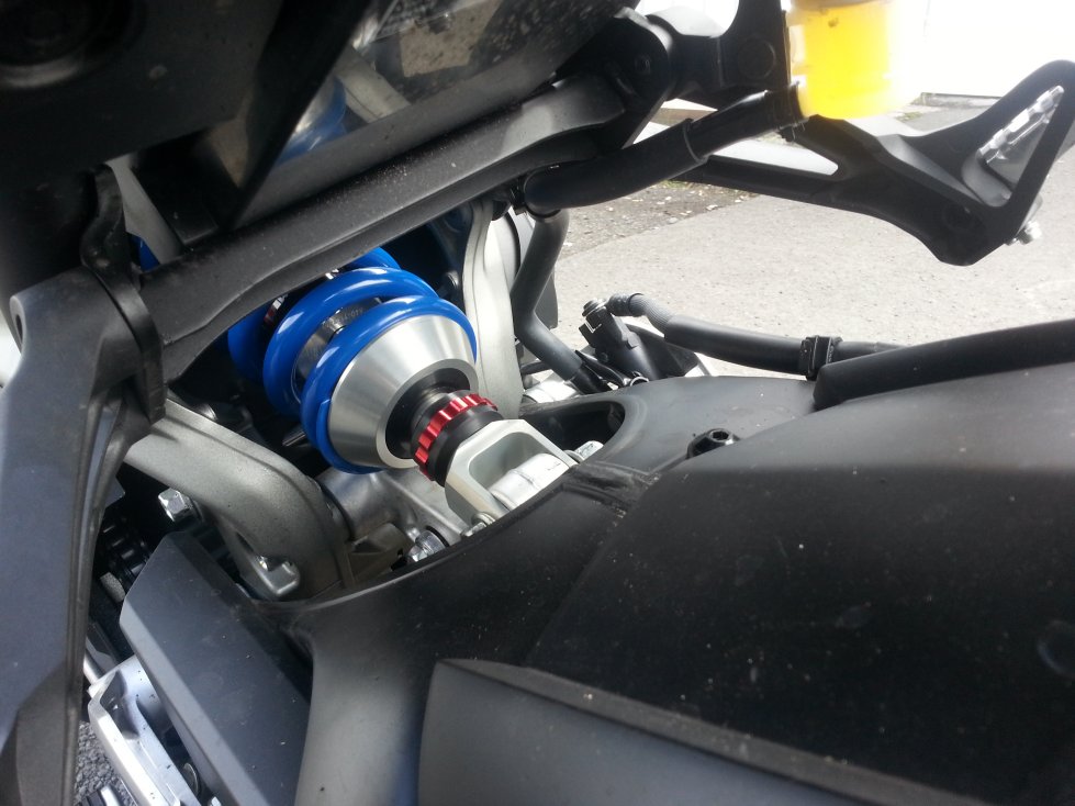

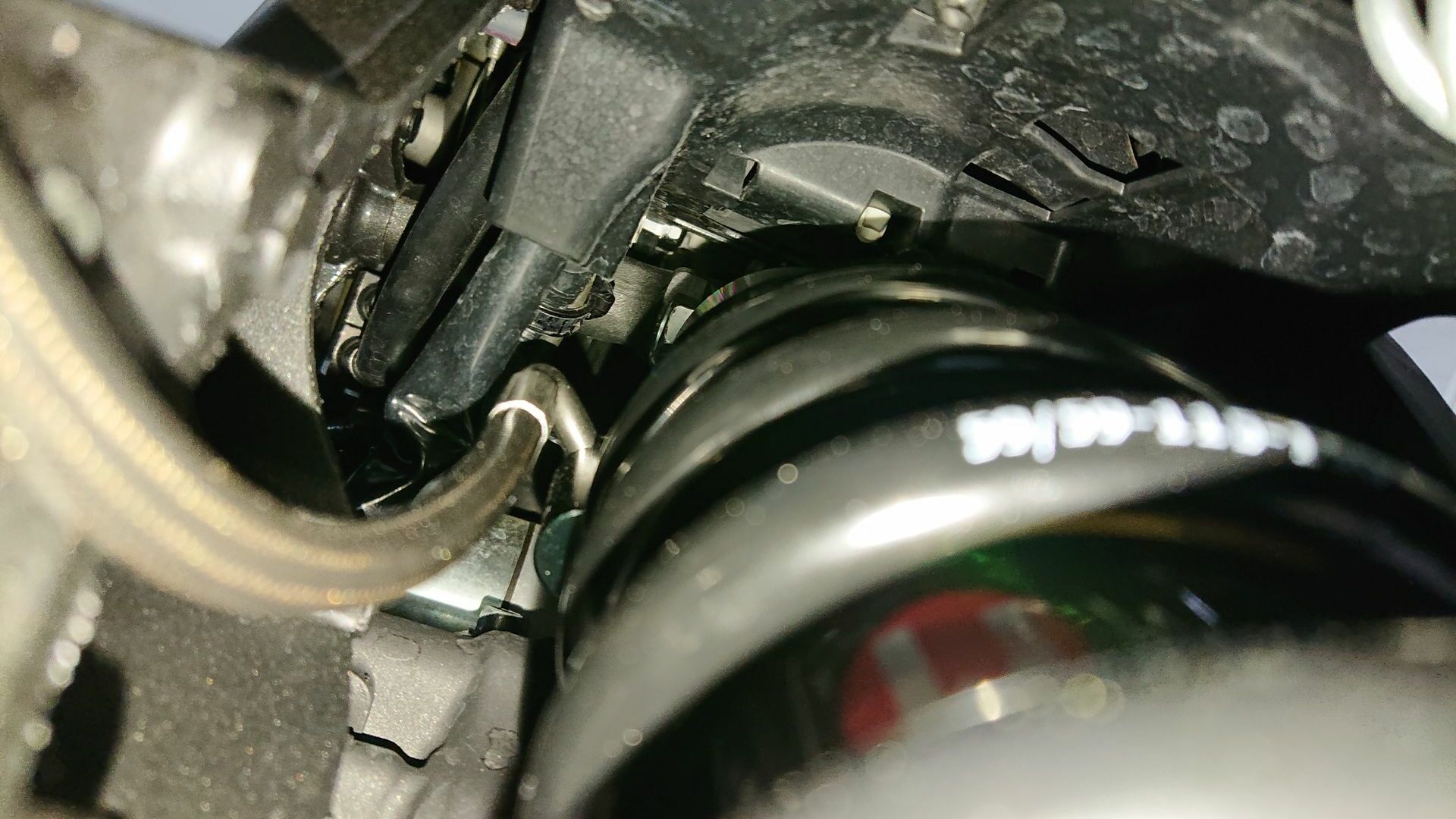

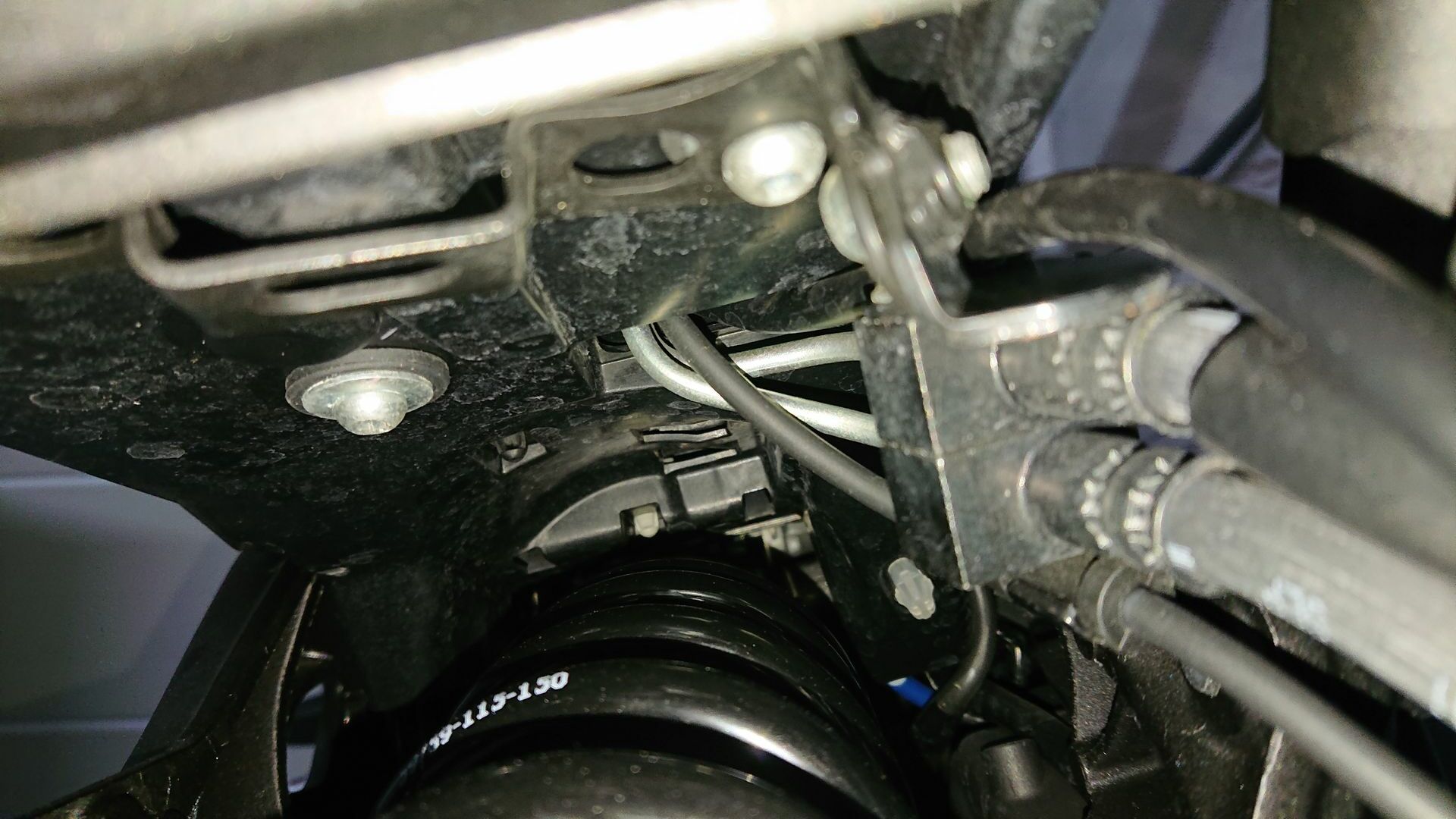

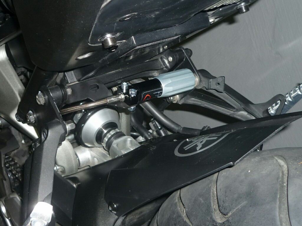

#1.232 Ich hab heute das Wilbers Federbein dass erste mal richtig getestet (300 km) & ich bin absolut begeistert, so ein stabiles Fahrverhalten war selbst mit einer guten Einstellung dess originalen Federbeins nie zu erreichen!
Werde die Tage noch die Gabelfedern härter stellen, eventuell ist es nicht mal nötig sie auf Wilbers Gabelfedern zu tauschen!
Vom Handling ging dass so nämlich auch sehr gut!

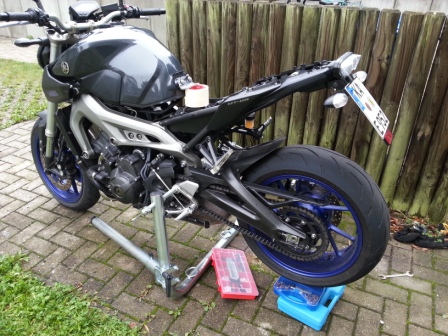

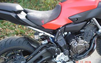

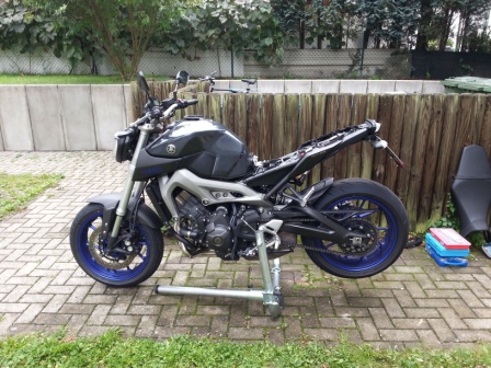

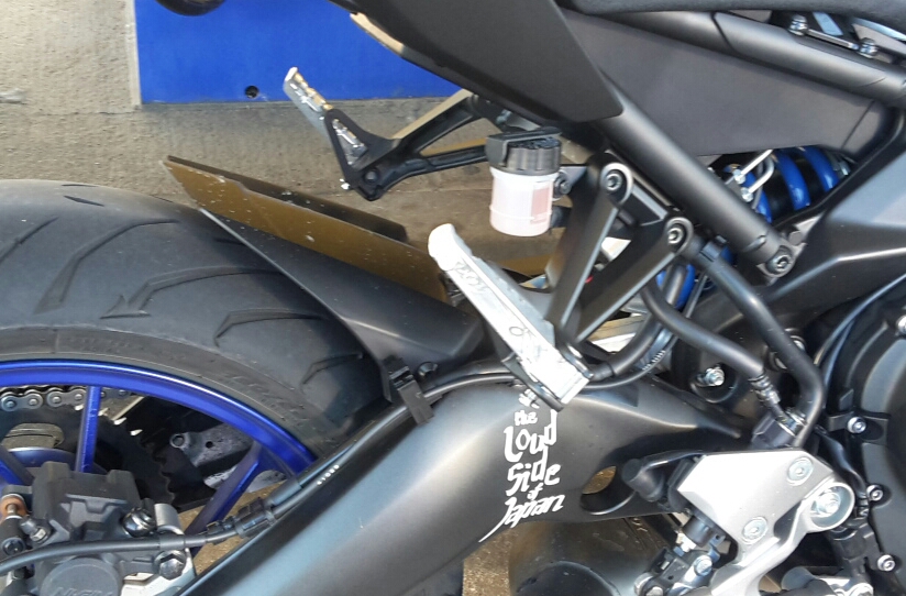

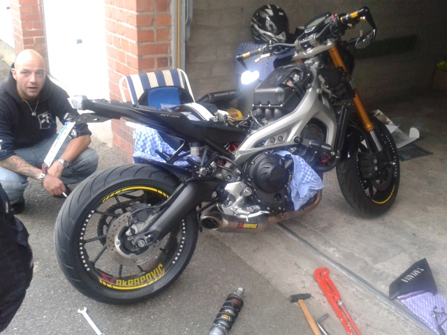

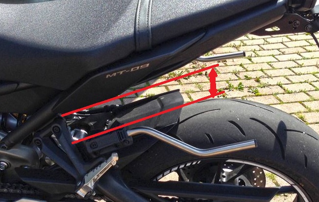

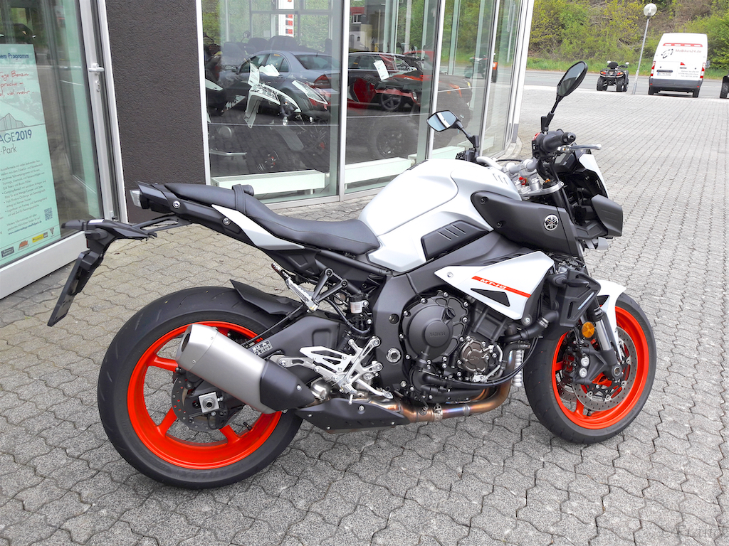

...gestern war meine MT noch ein "richtiges" naked bike
- siehe Bild -

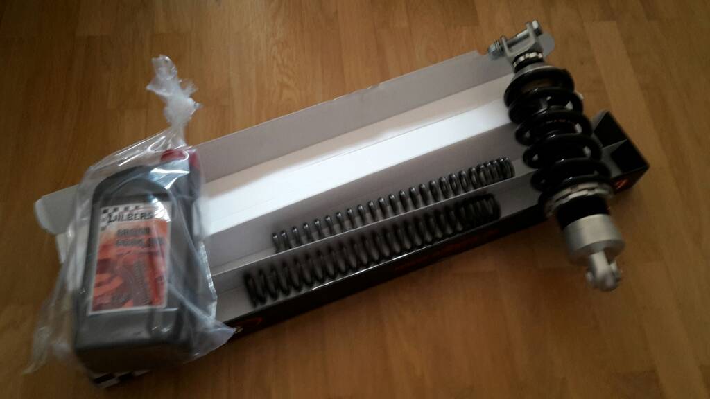

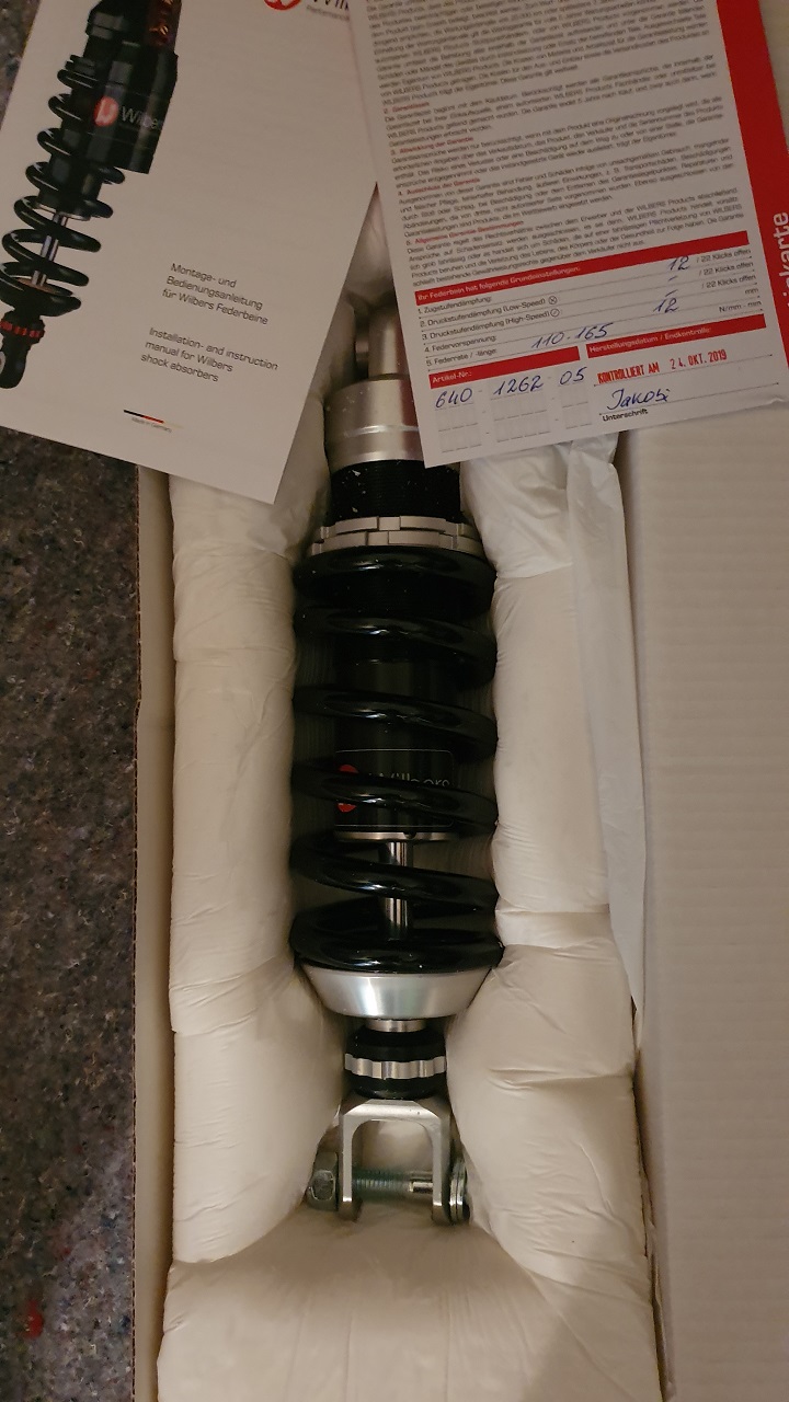

#1.239 Bin am WE die erste größere Tour mit meine 640er federbein und den progressiven Federn von wilbers samt 7,5er Öl und um 8mm reduziertem Luftpolster gefahren...
Einfach hammer!!!
Ich war vorher zwar ganz zufrieden aber der Unterschied ist enorm!!! Das Teil fährt sich wie ein ganz anders Motorrad.
An der Stelle nochmal vielen Dank an Fichtenlech für die Hilfe mit der Gabel!!!
