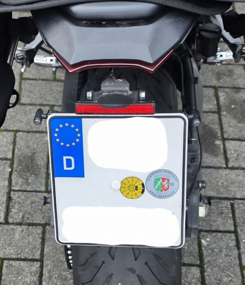

    Auf dem zweiten Bild sieht es recht gut aus.

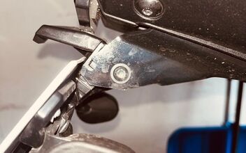

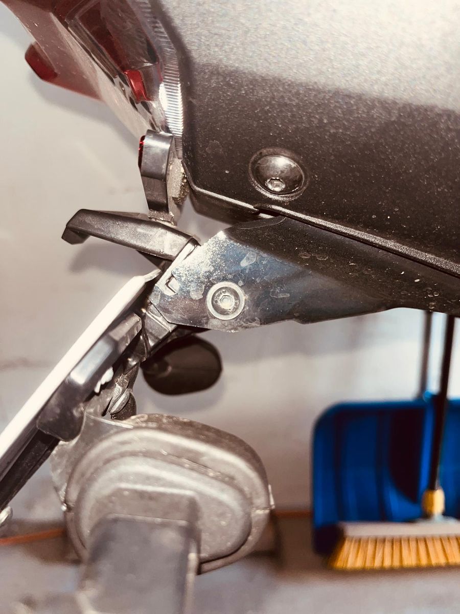

    hier ein Foto. Mit den beiden Schrauben (auf den Bild Eine) kann man ja den Winkel des Kennzechens einstellen. Wenn man jetzt die Schrauben löst und das Kennzeichen am Ende nach oben drückt, wird dies in dieser Art Führung einrasten Dann steht es aber so steil we auf dem ersten Bild.
    Ich habe es wie erwähnt und auf Bild zwei ersichtlich, nach unten über die Führung gedrückt. Das geht aber nur, wenn Du die 4 Schrauben für die eigentliche Halterung (die bis unter die Verkleidung am Heck geht) etwas löst und sie später wieder fest ziehst.
