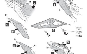

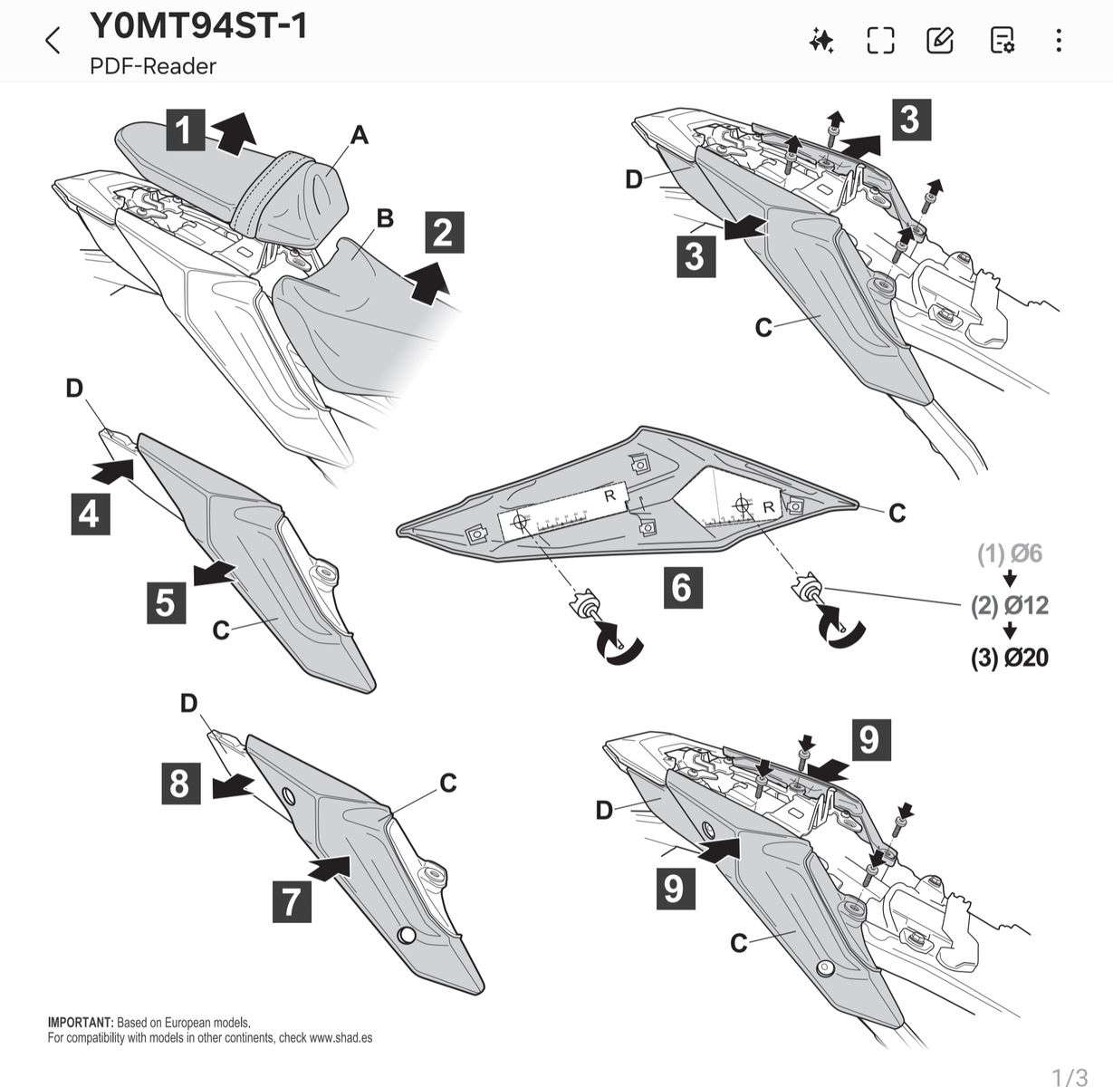

    Ich warte noch auf meine MT-09 YMTA. Ich möchte mir den Träger von Shad montieren. Hat das schon einmal jemand gemacht? Ich werde durch die obere Verkleidung bohren müssen. Ich "glaube" der Anleitung nicht so ganz, dass ich mit den 2 Schrauben das obere Verkleidungsteil alleine lösen kann. Gibt es jemand der dazu etwas sagen kann?

    Wenn man sich die Anleitung von Givi (Klick hier) anschaut, sind diese Verkleidungsteile wohl wirklich nicht mit vielen Schrauben drangebaut. Mein Partner hat sich jedenfalls nach dem Anbau nicht beschwert...

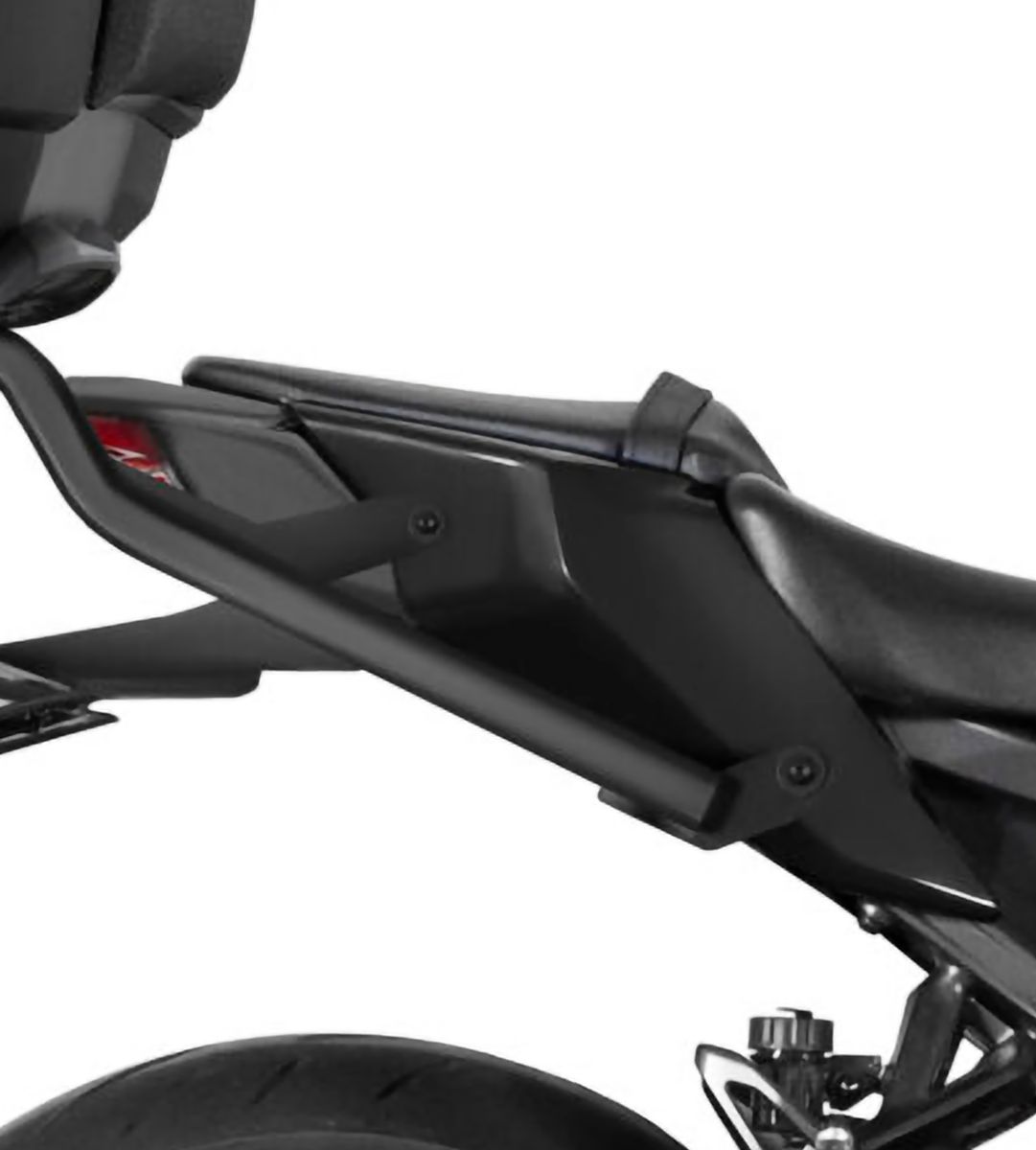

    Der Givi-Träger samt passender Monokeyplatte sieht dann in echt übrigens so aus:
