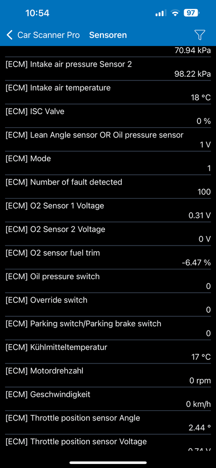

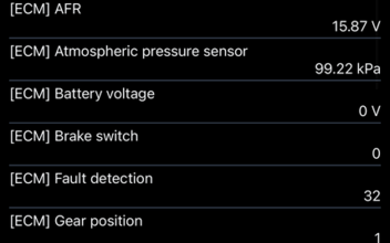

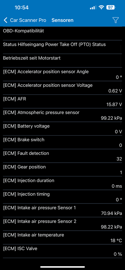

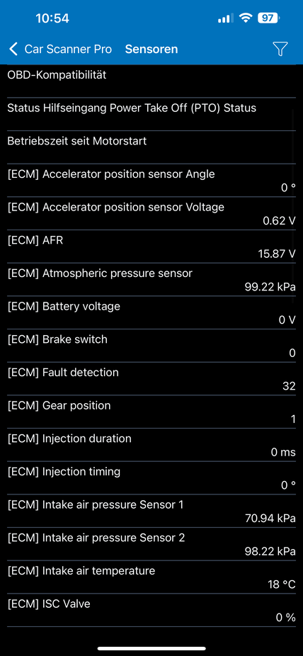

    Und zwar hab ich seit paar Wochen dauerhaft die mkl die an springt nach dem auslesen bekomm ich ein fehler code DTC 20 in der ECU (Ansaugluft - atmosphärischer drucksensor wertanweichend)
    Ich komm nicht mehr weiter ansaug trakt hab ich schon mal angeschaut mir fällt da nichts auf wo evtl falschluft rein kommen könnte, dichtung sieht noch gut aus

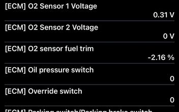

    Dann hatte ich mal die sensoren ausgelesen und der atmosphärischer drucksensor zeigt 98-99kpa also normalerweise ein normaler wert

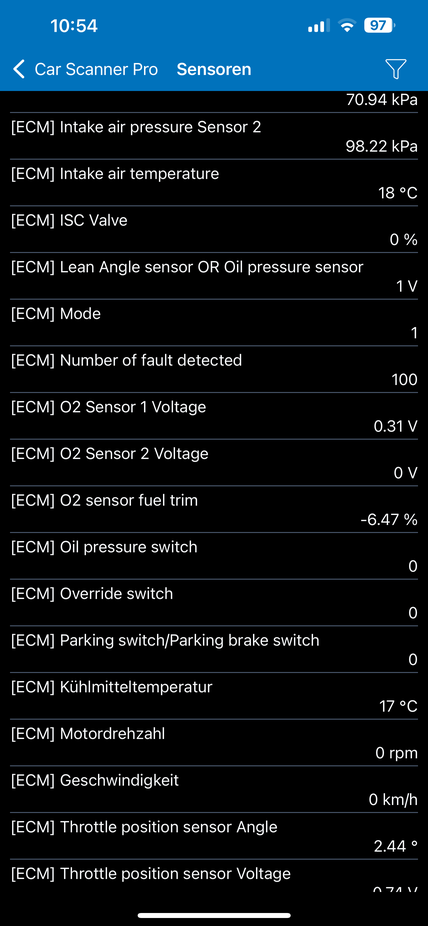

    Aber dann hab ich die o2 sensoren gesehen einer zeigt 0,31 V an und der zweite o2 sensor zeigt dauerhaft 0V an ist das normal ? Hab ja euro5+ also zwei lambdasonden
    Die hatte ich auch mal durchgemessen also habe zumindest keinen kabelbruch und rein optisch gibt es keine anzeichen das da irgendwas wäre und hab hier hab ich keine ahnung mehr was es sonst noch sein kann

    Hab die App geöffnet und bin nur auf Sensoren gegangen und hab dann die alle gesehen
    Wäre es möglich das du mir vlt auch bei die
    Intake air pressure 1-2 schreiben könntest weil der sensor 2 im leerlauf bei mir ebenfalls zwischen 15-99kpa extrem schwankt und ich nicht weiss ob das so normal ist
    Ich habe gehört dass die Zubehöranlagen gerne Probleme machen bei den 2 o2-Sensoren, wenn diese unterschiedliche Daten ans Dashboard liefern, weil evtl. der Zubehörkat nicht mehr so arbeitet wie im Neuzustand. Wenn es nicht zuviel Arbeit macht, und du die Originalanlage noch hast, würde ich mal tauschen und schauen, ob der Fehler nicht einfach verschwindet. Ist halt der Mist, dass man beim CP3 nicht einfach den Endtopf (nach dem zweiten Sensor) tauschen kann. Wird ja bekanntlich auch teurer dadurch.

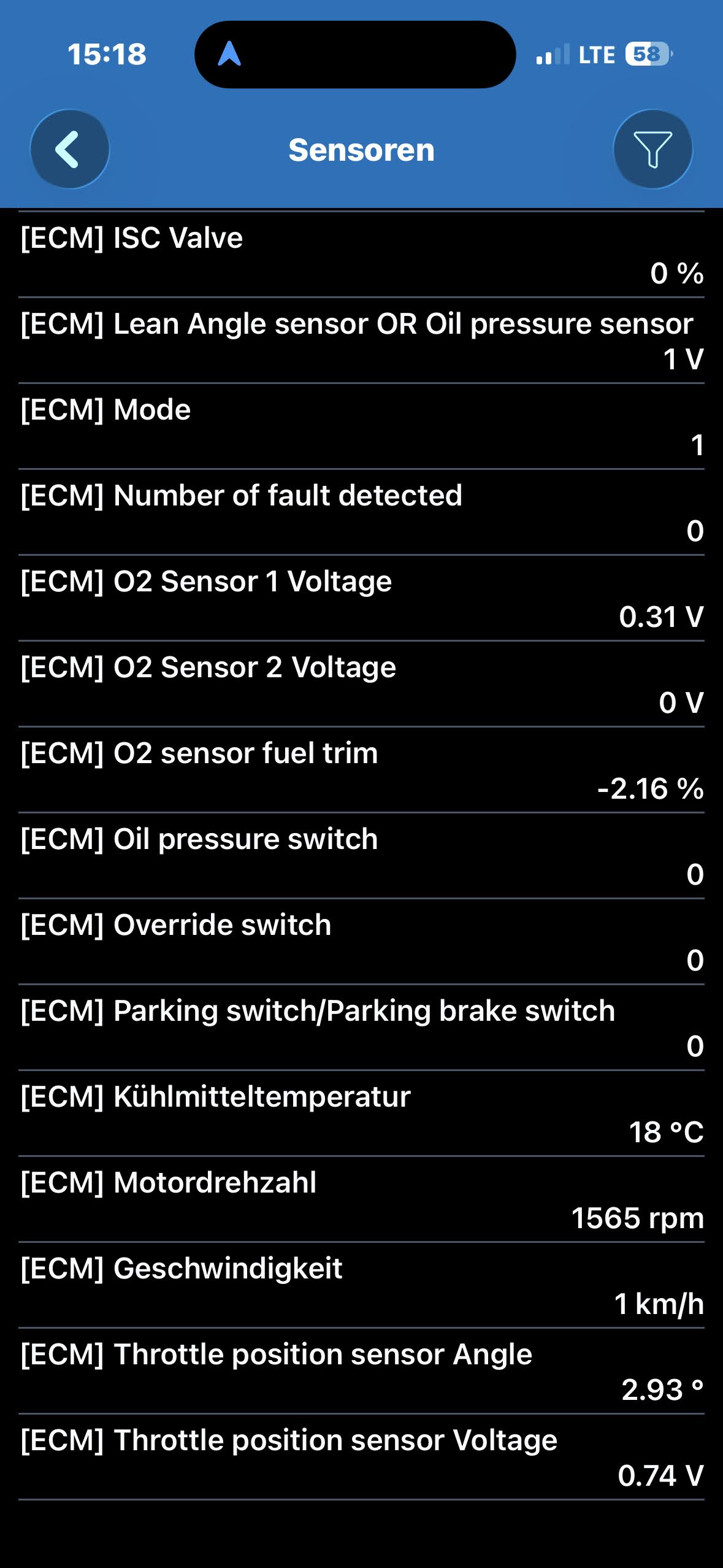

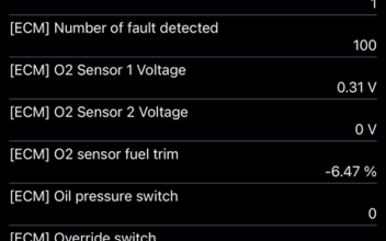

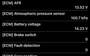

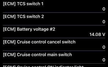

    Das kann ich gerne machen. Hast Du die Werte im Betriebswarmen Zustand gelesen oder beim Warmlaufen?
  • #9

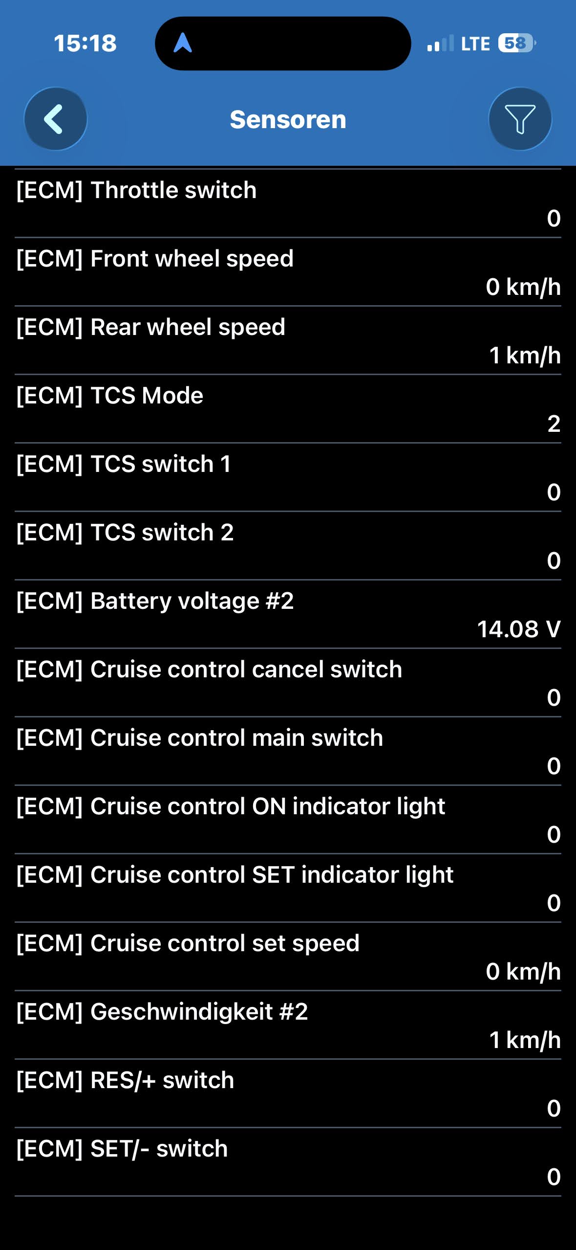

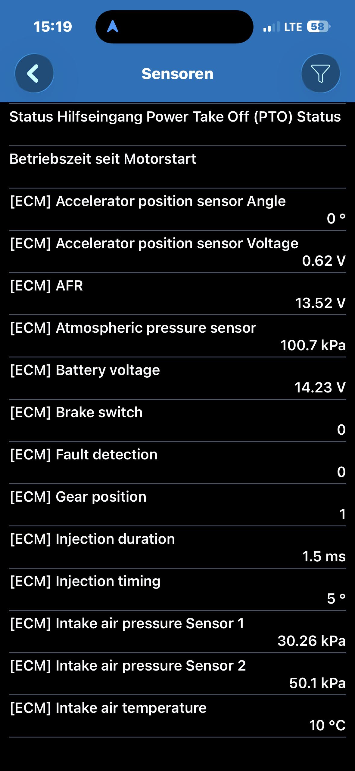

    Habe ausgelesen. Intake Air Pressure hat bei mir auch stark geschwankt (20-80), im Wesentlichen der Sensor 2.
    Ansonsten versuche ich die Daten mal anzuhängen:
  • #10
    Danke dafür 👍🏻 also passen eig alle Sensoren weil genau das zeigt mir meiner genauso an
    Dann werde ich nicht drumherumkommen den originalen auspuff zu testen
