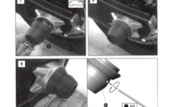

#15 Alles anzeigenAlso laut Anleitung, wenn es dieses System ist, müsstest du die beiden Sturzpads auf beiden Seiten in gegenläufige Richtung drehen, denn die sind ja auf die Gewindestange draufgedreht. Siehe 1. Bild.
Ich hab meine genau so abgeschraubt 🙂
#16 Alles anzeigenIch hab meine genau so abgeschraubt 🙂
Danke, völlig richtig - ich bin nach einigem Hin- und her auch draufgekommen. Wenn es zu fest ist Wasserpumpenzange und Lappen drunter um nix zu verkraften - geht immer 😉
