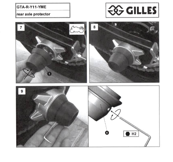

    Also laut Anleitung, wenn es dieses System ist, müsstest du die beiden Sturzpads auf beiden Seiten in gegenläufige Richtung drehen, denn die sind ja auf die Gewindestange draufgedreht. Siehe 1. Bild.
    Bin gespannt, denn eigentlich werden alle Hinterachspads alle mit einer Achsstange verschraubt, wie Tracer_Dan schon geschrieben hat (fast alle Hersteller haben ähnliche Varianten).
    Wenn da ein kleines Loch drinnen ist, dann ist da vermutliche eine Madenschraube drin, die die Pads arretiert. Wenn diese rausgedreht ist, dann sollten die Pads gegenläufig gedreht werden können, wie z. B. bei denen von Gilles
