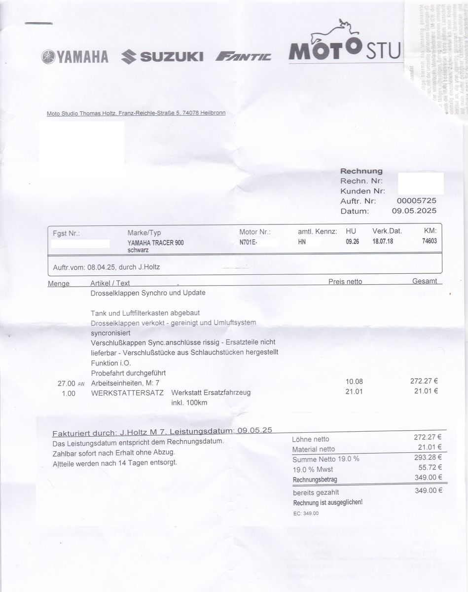

    Hab meine Tracer Gestern aus der Werkstatt abgeholt. Hab dort die Drosselklappen Reinigen und Einstellen lassen. Der Spaß kostet um die 300 Euro. Aber das war es mir Wert und ich bin Happy wie die kleine wieder läuft. Nach 74.000 km kann man sich sowas schon mal gönnen. Meine das Sie jetzt auch wieder 20 PS mehr hat und auch mehr Drehmoment. Das KFR hat sich sehr gebessert und Sie reagiert jetzt wieder Sauber auf jeden Gas stoß. :thumbup: Trotzdem wechsle ich noch das Primäre Antriebsrad, da Sie immer noch im Schiebebetrieb etwas zu sehr Ruckelt.
    Nachtrag zu den Verkokten Drosselklappen.
    Füllt nicht zu viel Öl ein. Wenn der Ölstand auf den Max Strich eingefüllt wird, dann drückt es Öl Nebel aus der KG Entlüftung in den Luftfilterkasten. Dadurch gibt es Öl Nebel auf der DK und diese verdrecken dann schneller.
    Ölstand immer zwischen min und Max halten. :thumbup:
    dass sie jetzt besser läuft kann auch dem Austausch der rissigen Verschlusskappen geschuldet sein.
    Deshalb bei älteren Maschinen oder hohen Kilometerleistungen mit Bremsenreiniger den Ansaugtrakt besprühen,
    oder Gummiteile prophylaktisch einfach austauschen. :obscene-drinkingcheers:
