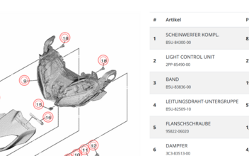

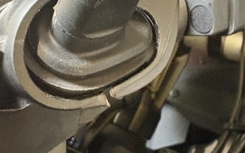

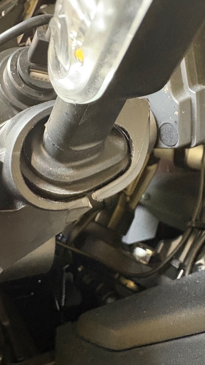

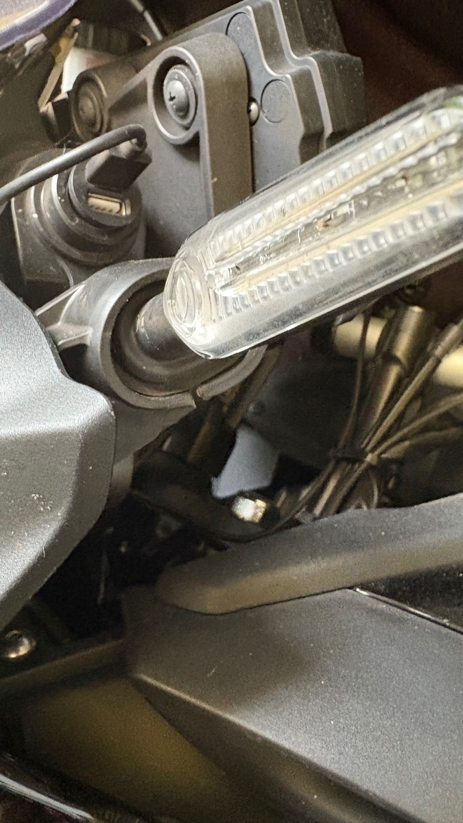

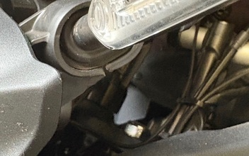

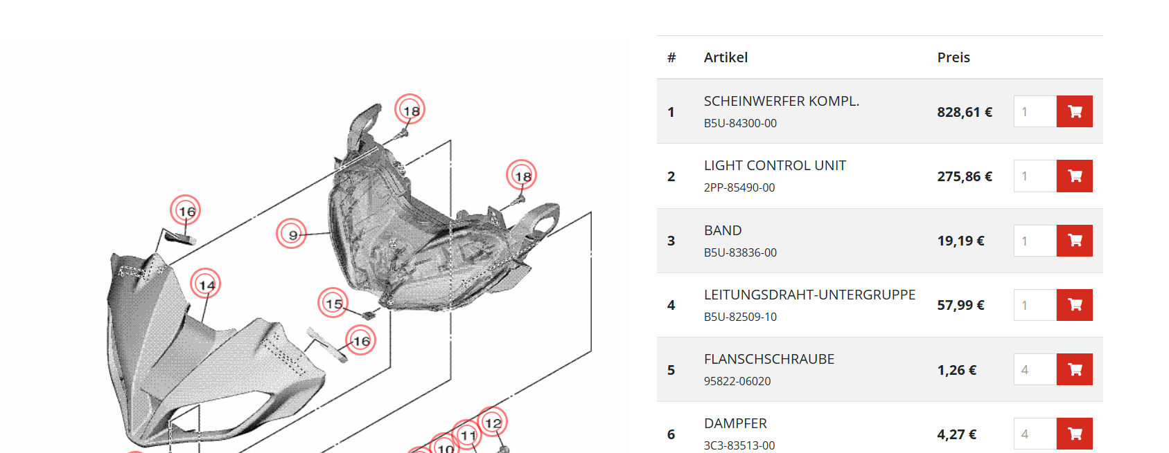

    ich suche gerade im Ersatzteilkatalog was ich tauschen muss um den Original Zustand wieder herzustellen. Siehe Fotos.
    Leider kann ich kein einzelnes Bauteil finden.
    Oder muss eventuell ein größeres Gehäuseteil getauscht werden?
    Hat jemand eine Ahnung und evtl. eine Teilenummer?
    Der Blinker hält auch so nur weiß ich nicht ob es eventuell TÜV relevant wird.

    Da wirst Du Pech haben. Das Teil gehört zum Scheinwerfergehäuse und gibts nur Komplett. Also Scheinwerfer Komplett kostet bei Yamaha 828 Euro. Schnäppchen. :D
    Glaube da wirst Du mit 2K Kleber und 3D Drucker selber was Basteln müssen. ;)
    Kunststoff-Schweißgerät könnte eventuell eine Option sein. Da wird noch ein Metallteil mit eingeschmolzen, damit das auch hält.
    Geht natürlich nur bei Thermoplasten…
