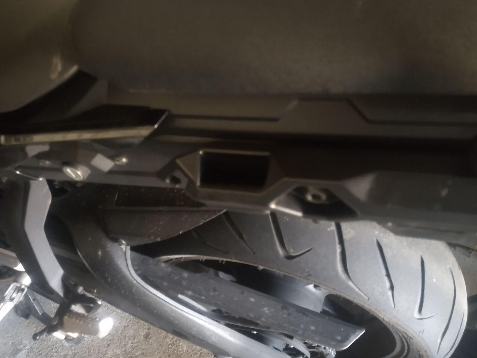

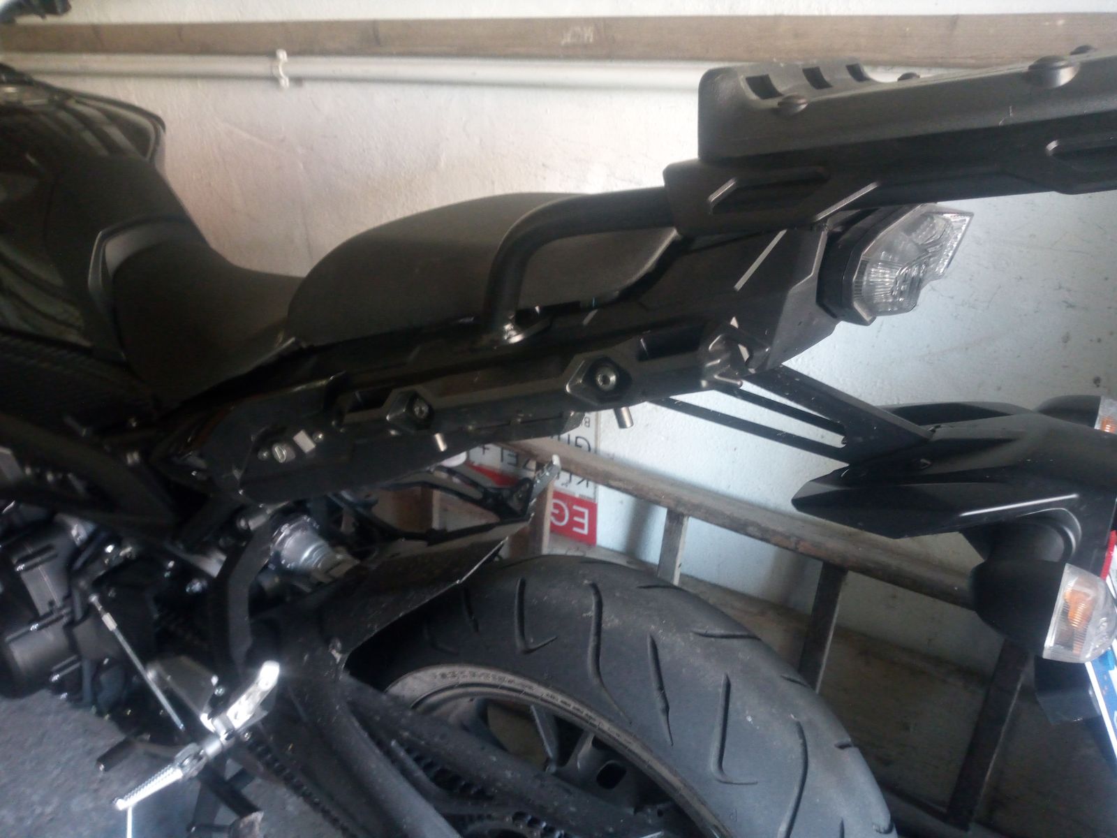

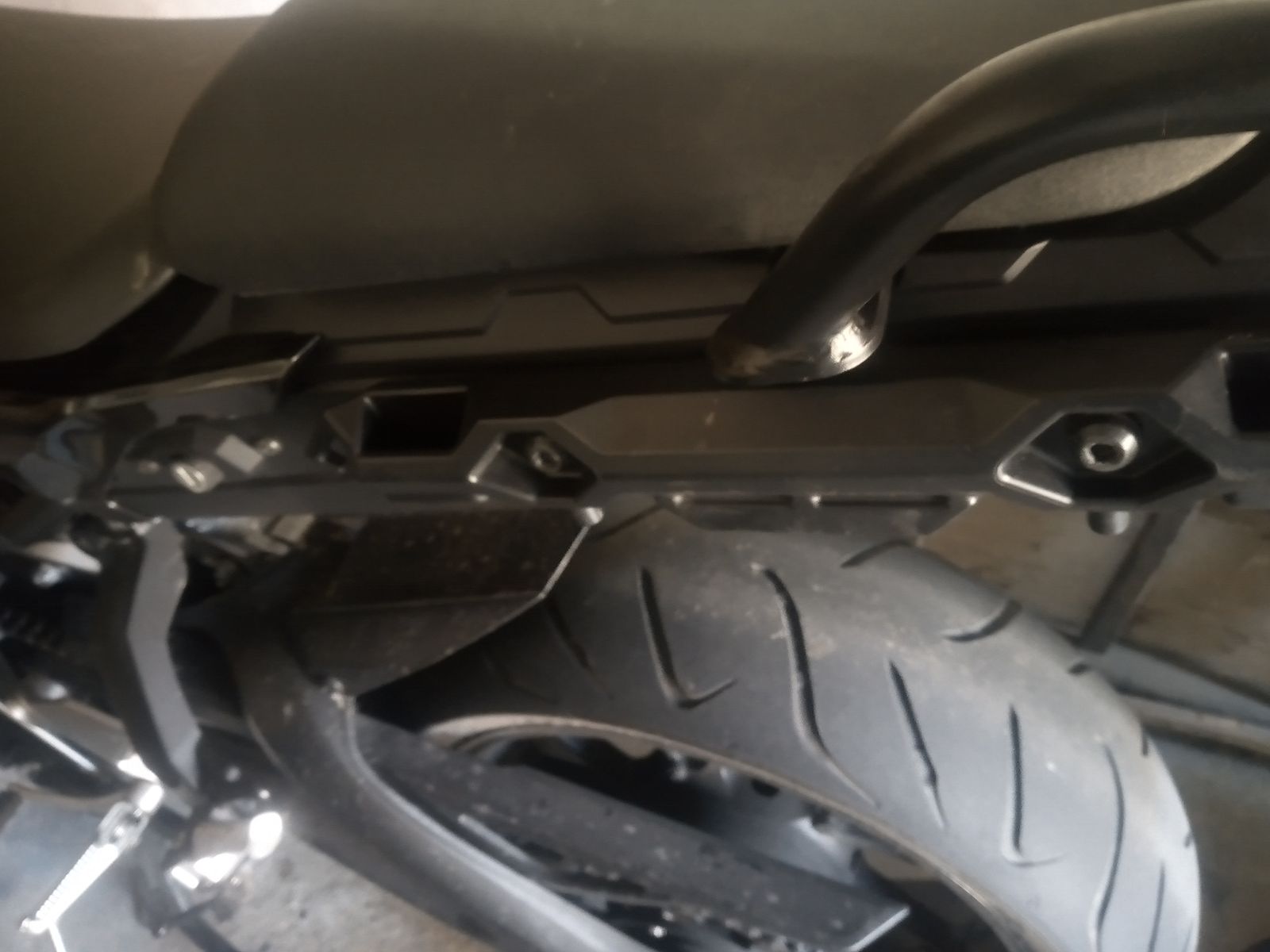

Kofferfrage Tracer RN 43
    Nur Tracer RN 29 und RN43 hatten serienmäßig Kofferhalter aus Kunststoff oben an den Seitenteilen. War aber nur für ziemlich kleine Koffertaschen.
    Bin mir da jetzt nicht sicher, ob noch untere Halter hinzugefügt werden mussten. Original Yamaha-Koffer waren jedenfalls nicht Serienausstattung und überteuert.
    Ob deine Kofferhalter die Serienteile sind, ohne die zu sehen, reine Spekulation, aber möglich.

    An die originale Halterung passen die Koffer der FJR 1300 und die neuere "City"-Variante mit schmaleren deckeln.
    Dazu brauchst du aber die unteren Halterung die an die Fußrasten geschraubt wird.

    Für die originalen Koffer benötigst du die unteren Halter an den hinteren Fußrastenhalterungen, wie Max schon geschrieben hatte.
    Passende Halterungen für die RN43 zu finden ist ziemlich schwierig, da in dieser Zeit noch keine Koffer angeboten wurden. Ich hab daher die Fußrastenhalter gegen die vom Facelift ab Modelljahr 2018 ausgetauscht. Die wurden verlängert und haben eine andere Bauform um dort die Halterungen zu befestigen.
