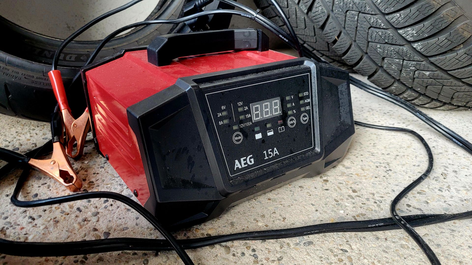

    Batterie zu schwach, musst mal aufladen. Und wenn das nicht hilft, könnte es das Starter Relais sein. Diese Klickgeräusche kommen von zu geringer Batteriespannung. Das Relais kann nicht richtig schließen, es schließt und öffnet wieder, und das immer wieder, das verursacht dieses Geräusch. Wenn das Relais kaputt ist, hört es sich genauso an. Deshalb erstmal Batterie aufladen um zu geringe Spannung auszuschließen.

    Danke Freunde, ich werde es einmal mit Starterhilfe versuchen, Batterie aufladen und falls das alles nichts hilft Starterrelais tauschen. K;nnt ihr mir noch sagen wie ich gegebenenfalls das Starterrelais prüfen könnte?
