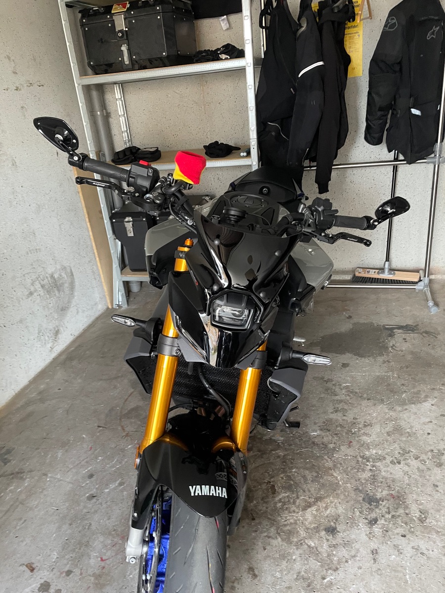

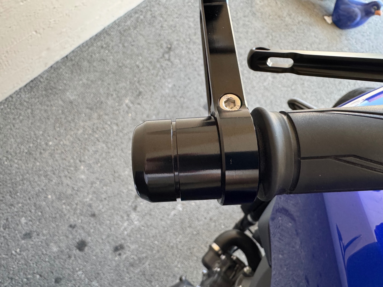

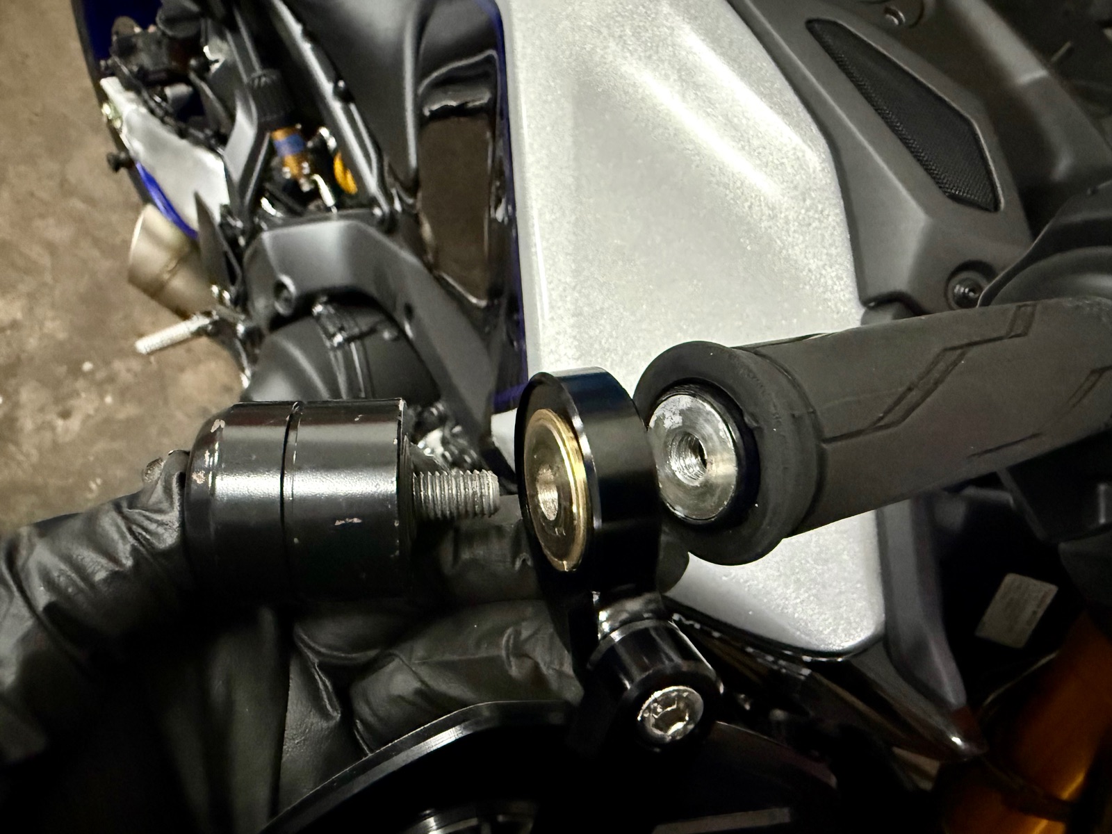

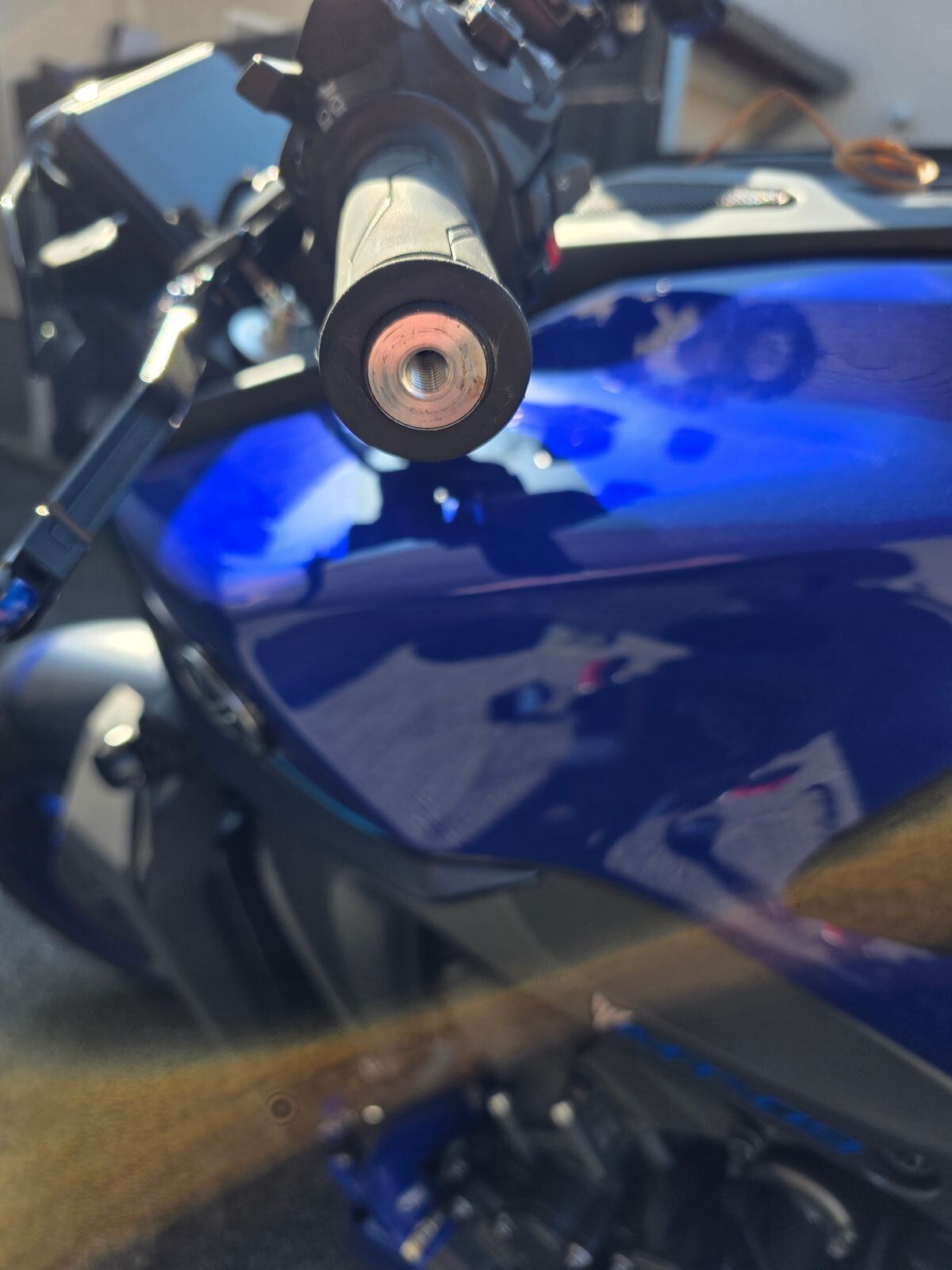

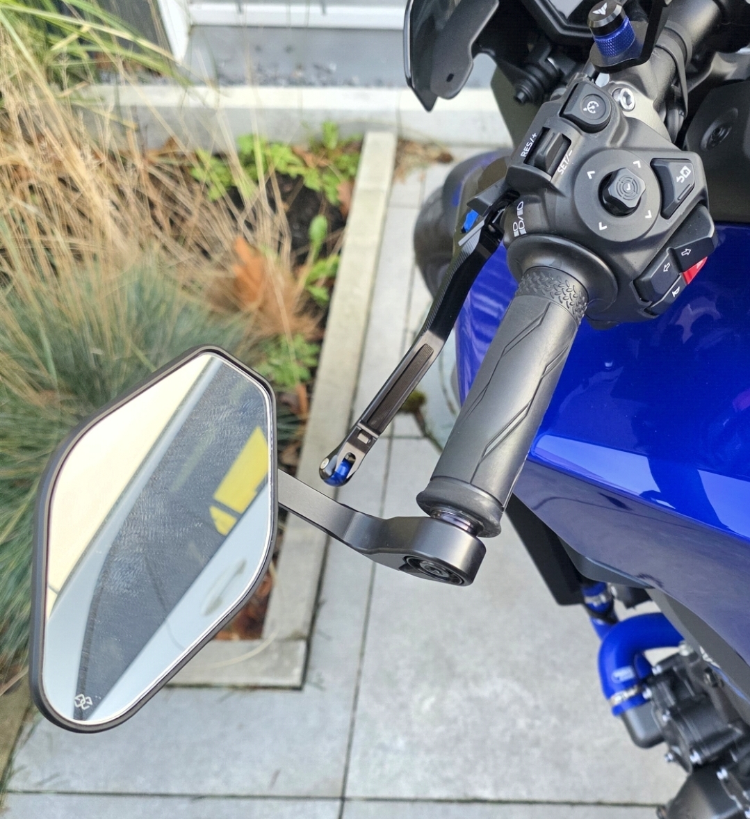

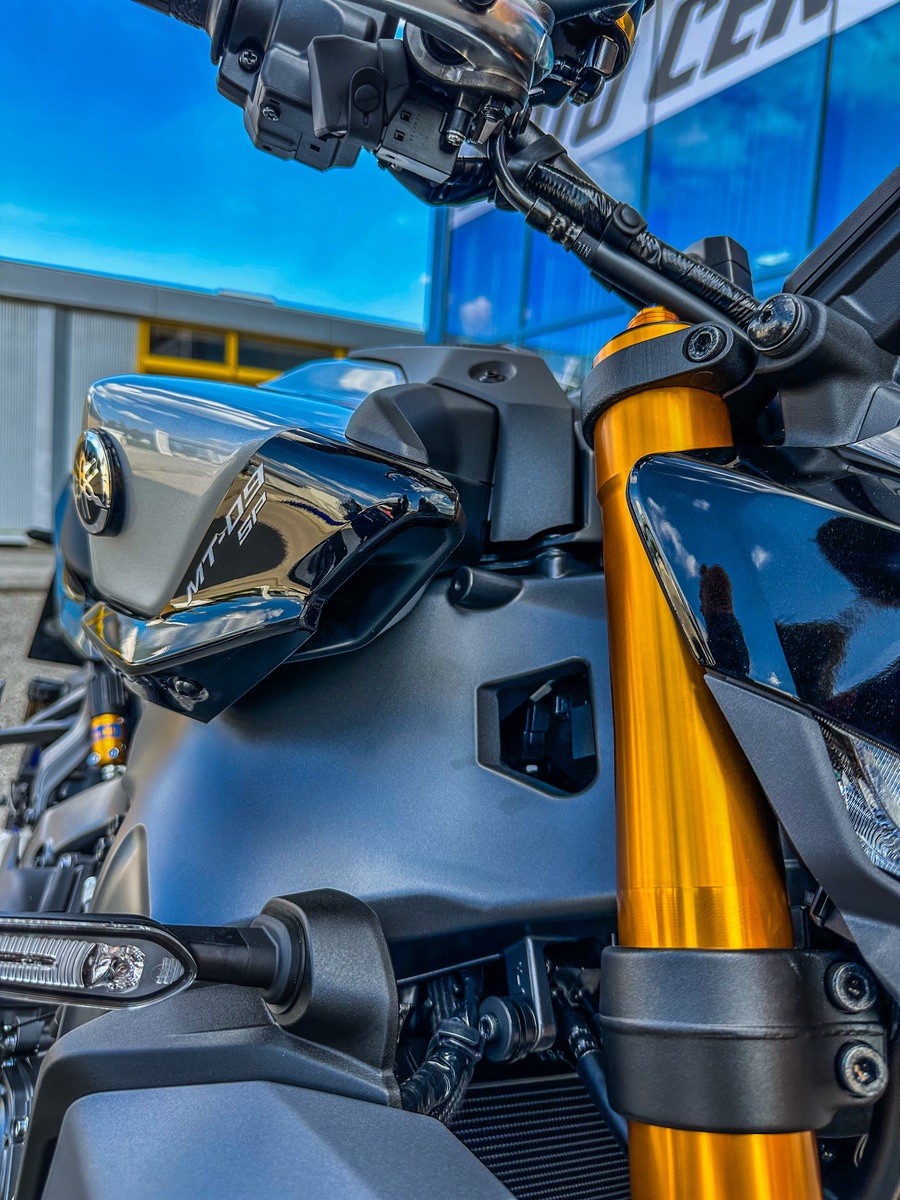

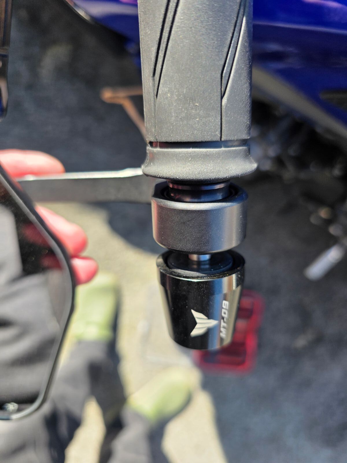

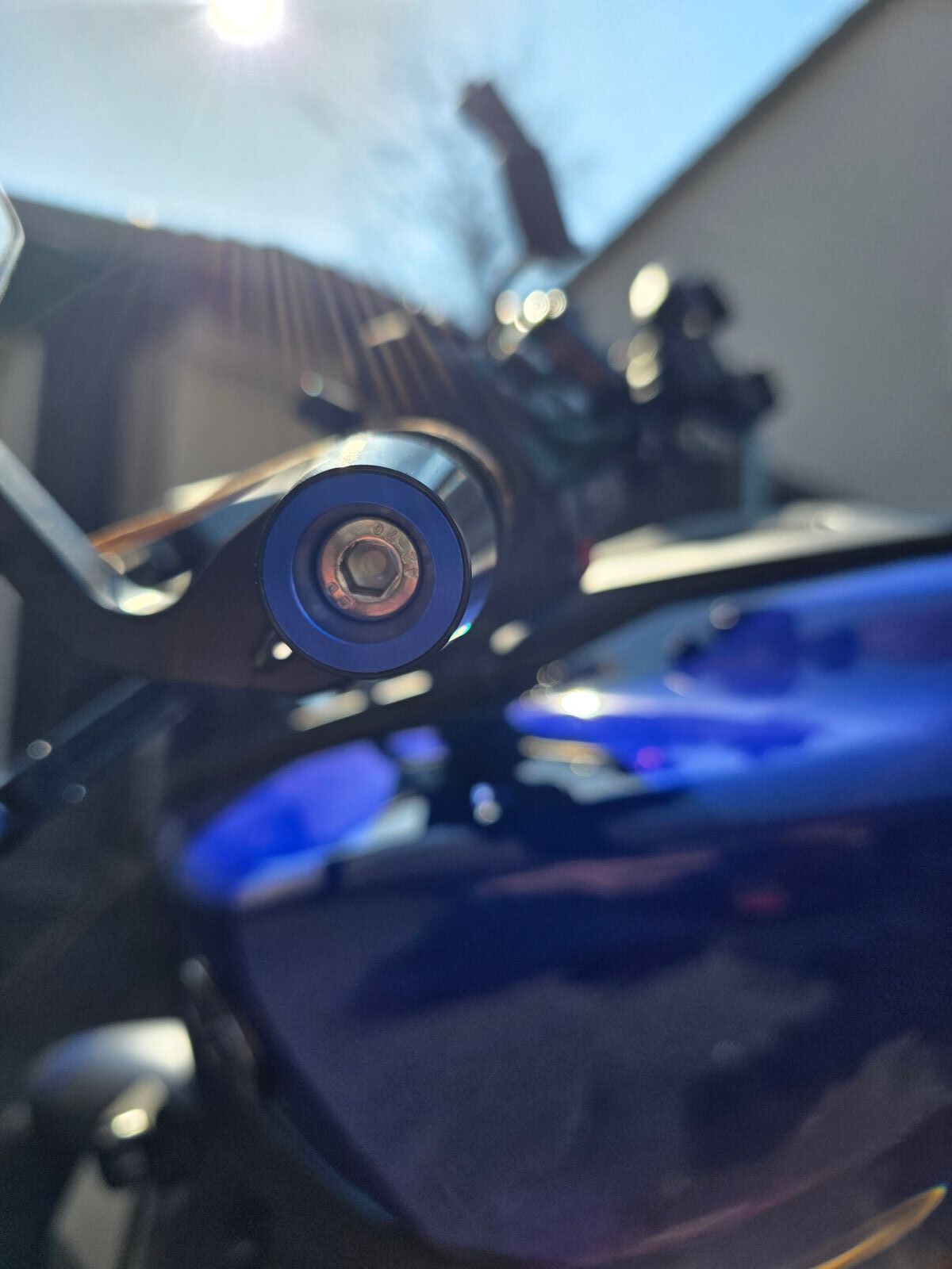

    Oh man ich glaub ich steh auf dem Schlauch :/ ich check nicht was ich sehen kann auf dsem Foto um zu erkennen was du gebastelt hast?
    Sind die Gilles Spiegel aus dem Originalzubehör von Yamaha?

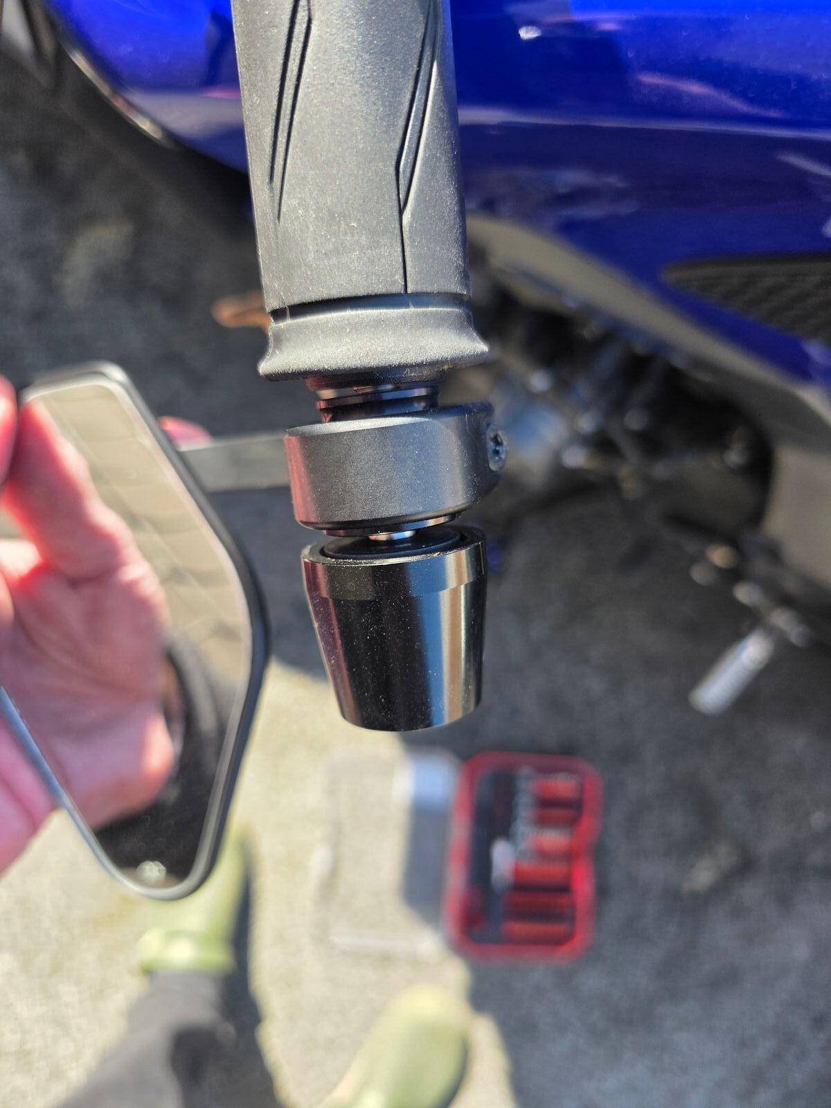

  • #123
    Jetzt kann man sehen was ich gemacht habe.
    Ja - die Gilles sind Yamaha Zubehör.
  • #124
    Danke jetzt sehe ichs ;(
    Sind das die Orginalgewichte? Hast du zwischen Spiegelhalterung und Gewicht noch was dazwischen?

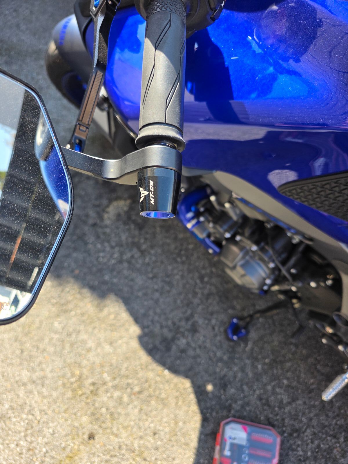

  • #125
    Hi,
    Das sind nicht die Originalgewichte. Ich habe gesucht welche die Montierung mit der Schraube, wie die Lenkerendspiegel von Gilles haben und diese gefunden:
    https://www.amazon.de/dp/B0GF267BCZ?ref=ppx_yo2ov_dt_b_fed_asin_title&th=1
    Die dort gelieferte Schrauben passten von der Länge aber nicht. Deswegen habe ich Edelstahlschrauben mit der Länge 6 cm bei Hellweg gekauft ^^
    Die abgebildete Kunststoffteile habe ich weggelassen und zwischen dem Spiegel und Gewicht Gummiringe angebracht.
    Wenn Du genau wissen möchtest welche müsste ich in der Garage nachsehen.
  • #126
    Hi Mac
    Danke mal für deine Ausführungen bisher. Wäre toll wenn du nachsehen könntest wegen den Gummiringen :thumbup:
