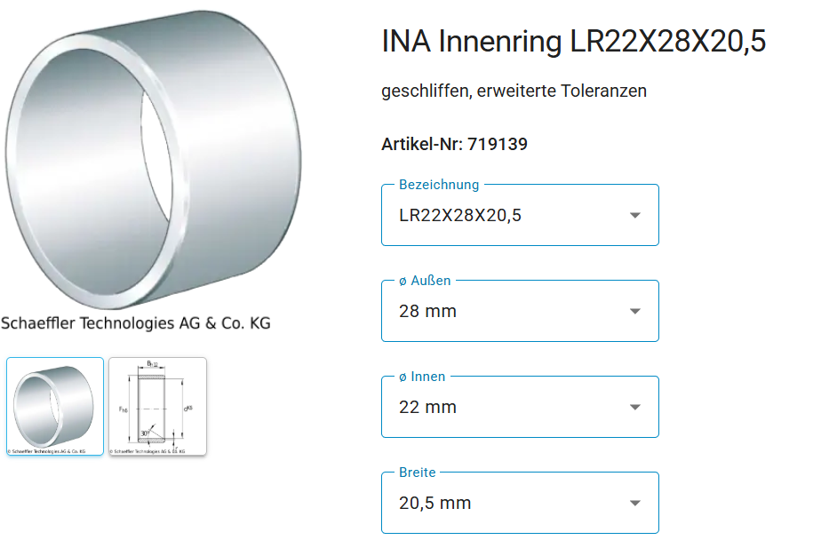

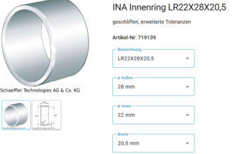

    PROBLEM Hinterradbremse, ich nehme an wir nehmen die Halterung von der RN69, Achsdurchmesser passt nicht. Lösung:
    Ausrichtung Bremse zu Bremsscheibe - keine Ahnung, andere Distanzhülse zur Felge anfertigen, aber Passscheibe zwischen Bremsenhalterung und Schwinge kostet Überlappung der Bremsenhalterungsführung, und da geht ja schließlich die Kraft beim Bremsen rein. Eingetragen kriegst du das alles eh nicht, aber hier wird's je nach Abweichung langsam auch mir echt zu brenzlig.
    Die Bremssattelhalterung RN43 könnte auch passen, weil die Bremszange der RN69 die gleiche wie bei der RN43 ist. Das spart zwar die Hülse im Bild oben, aber ob die Führung zur Schwinge passt, weiß ich nicht - bei den Gebrauchtteilen bei ebay sieht das leider ganz schlecht aus.
