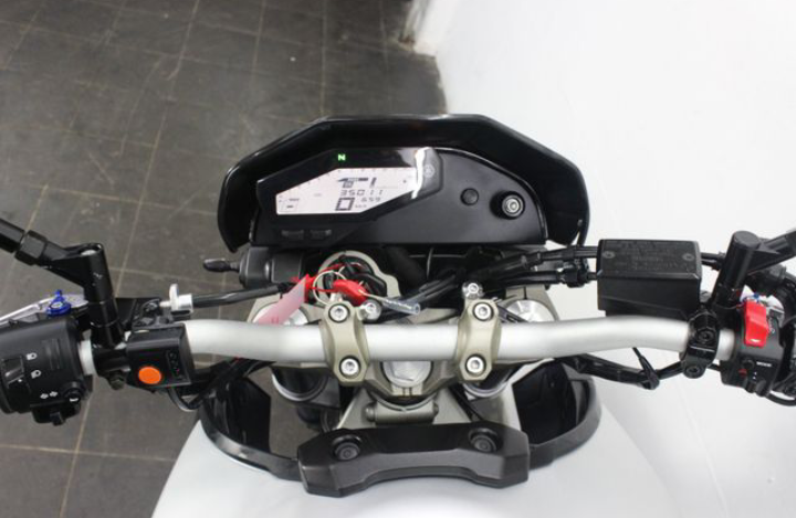

    Ich habe vor 2Tage eine MT09 rn29 2015 ergattert. Ich bin mit allem super zufrieden nur würde ich gerne einen blauen flacheren Lenker montieren und die Spiegel mittig am Lenker (nicht an den Enden) montieren.
    Erst hatte ich überlegt zum schrauber des Vertrauens zu bringen, allerdings habe ich früher viel selbst gemacht und jetzt 2Monate Zwangspause mit fahren durch einen Unfall leider....also gehe ich die Sache selbst an.
    Also letztendlich worauf ich achten muss:
    -Lenkerdurchmesser muss zu der Klemmung passen
    -hoffen das alle Leitungen lang genug sind sonst evt Lenker kürzen
    -Lenkeinschlag beachten
    -Bohrung für Armaturen
    -Drehmomt der Schrauben (klemme) beachten
    Habe ich etwas vergessen?
