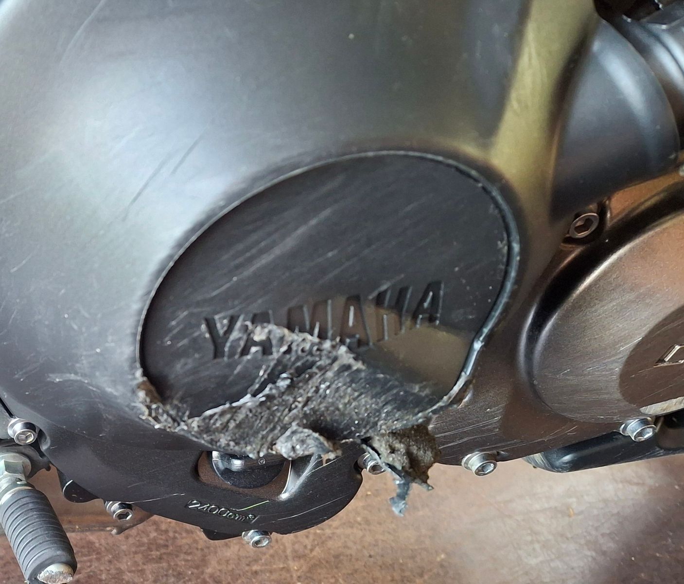

    Hi, muss das Öl abgelassen werden, wenn man nur den Kupplungsdeckel tauschen muss?
    Hat jemand zufällig die Teile Nummer für mich?

    Das ist doch erst mal nur der Kunststoff Schutz Deckel. Der ist nur mit ein paar Schrauben aufgeschraubt. Da passiert nichts, wenn Du den Entfernst. Erst dann siehst Du ob der Eigentliche Deckel was abbekommen hat.
    Und wenn die Tracer auf dem Seitenständer schräg steht, kannst Du eigentlich ohne Ölablassen den Deckel abschrauben. Am besten noch an einer Schräge, so das die Tracer noch etwas schräger steht.
    Wie zuvor schon von Triple/one gesagt.
    hier kannst noch mal die Arbeitsschritte sehen
    Ersatzteilnummern findest du hier. Weisst ja noch nicht ob nur der Protektor das zeitliche gesegnet hat
