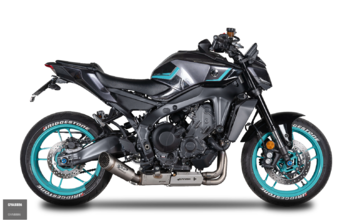

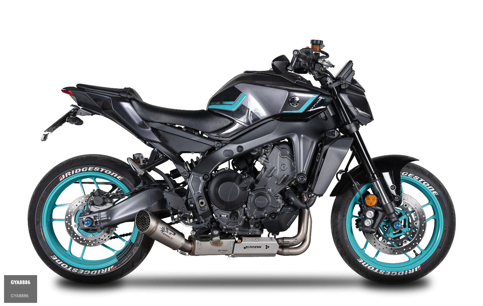

    Ja dadurch dass die Akra auch aus Titan ist, hat das auch sein preis. Eine Akra will ich aber nicht, vielleicht unbeliebte meinung, aber auf der 2024 sieht die einfach furchbar aus. Aber so jeder für sich.
    Welche Anlage schwebt dir vor?

    Bei mir zB andersrum, finde den Spark unpassend. Dafür könnte ich mit dem Akra leben. Denke bei komplett unverkleidet wird es auch schwerig was richtig schönes angepasstes zu finden.
