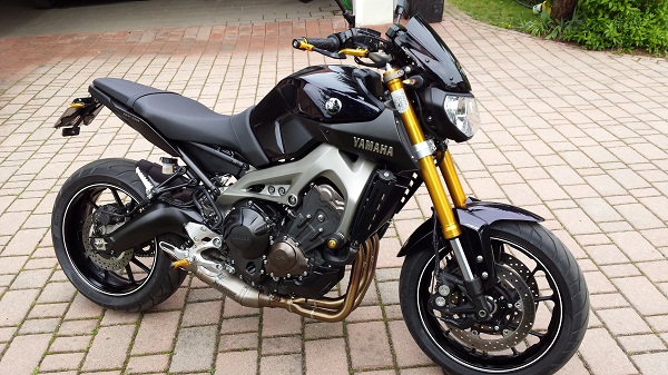

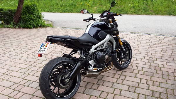

    Ich hab von GSG die Kufen genommen. 2 AufnahmePunkte und dazwischen die Kufe.
    Plus Achspads. Und LiMa Deckelschutz

    Kannst Du bitte ein, zwei aktuelle Bilder reinstellen, damit man das sieht, wäre echt nett...
