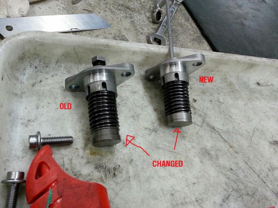

#235 Zitat von psdlAlles anzeigenSo, habe nun auch meinen neuen Steuerkettenspanner und was soll ich sagen. Meine Renne hört sich jetzt endlich normal an.
Auf meinem steht S1, aber das hat glaube ich nichts zu sagen. Wichtig ist die interne Nummer im Bestellsystem (-003) !
Aber was ist denn nun anders an dem Kettenspanner mit der Endnummer ...-003? Das hat bis jetzt noch keiner beantwortet.Weis das keiner von denen die den neuen drin haben?
#236 Nun ich vermute es wird ein unterschiedlicher Härtegrad der Gegendruckfeder sein… der Rest ist sicher identisch. Problem: ist die Feder zu hart, reibt die Kette zu dolle am Spannbügel* und verschleißt schneller. Ist sie zu weich, fängt die Kette zu rasseln an, weil sie nicht mehr ausreichend vom Spannbügel geführt wird. *einfache Trixi-Logik (klärt mich auf, wenn ich irre)
