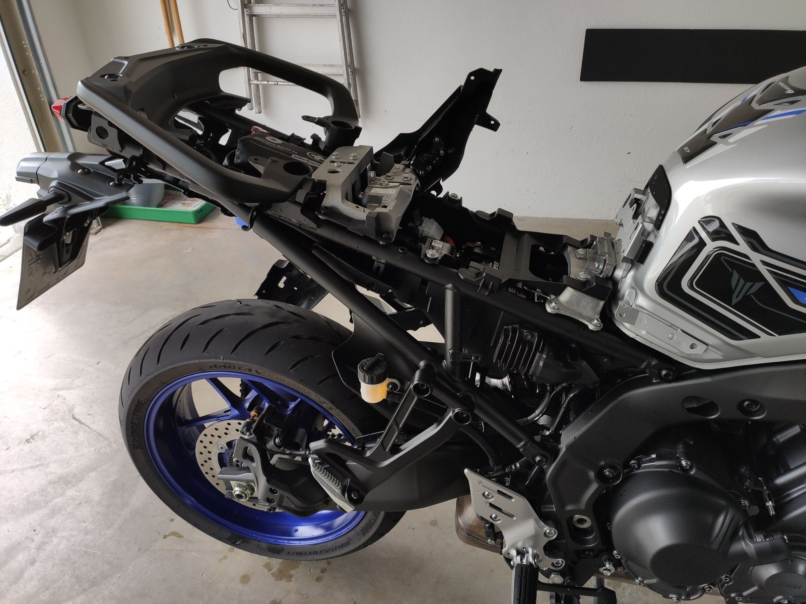

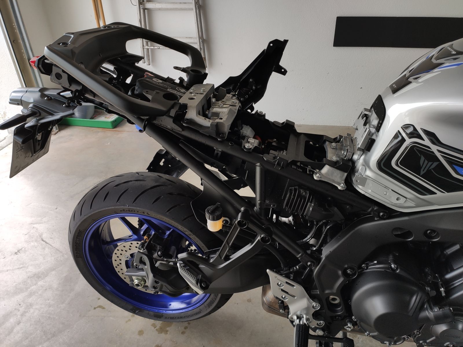

Externer Inhalt www.youtube.comInhalte von externen Seiten werden ohne Ihre Zustimmung nicht automatisch geladen und angezeigt.Durch die Aktivierung der externen Inhalte erklären Sie sich damit einverstanden, dass personenbezogene Daten an Drittplattformen übermittelt werden. Mehr Informationen dazu haben wir in unserer Datenschutzerklärung zur Verfügung gestellt.Ich hab die Montageplatte mir angebaut ohne die ganzen Teile abzubauen zu müssen (musste nur das kleine Verkleidungsteil oberhalb des Rücklicht entfernen).
Ich hab anstatt der mitgelieferten 3Schrauben mir 3Gewindestifte besorgt (Länge: Originalschraube +Mutter und Scheibenhöhe) welche ich in die Platte eindrehte, dann die Platte auf den Soziushaltegriff steckte. Danach mit Scheibe und Mutter nur noch festgezogen.
Alles mit Schraubensicherung Leicht.
Zeitbedarf dafür max. 10min
#5 Vielen Dank, ich hab auch die Verkleidungen entfernt. Jetzt ist die Platte dran. Hätte ich nicht gedacht für drei Schrauben so viel verkleidung weg bauen. Hab an meiner Fazer damals auch einiges rum gebastelt da ging es irgendwie einfacher. Naja, ist halt so. Trotzdem vielen Dank und ein schönes Wochenende.
