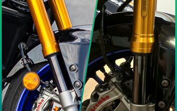

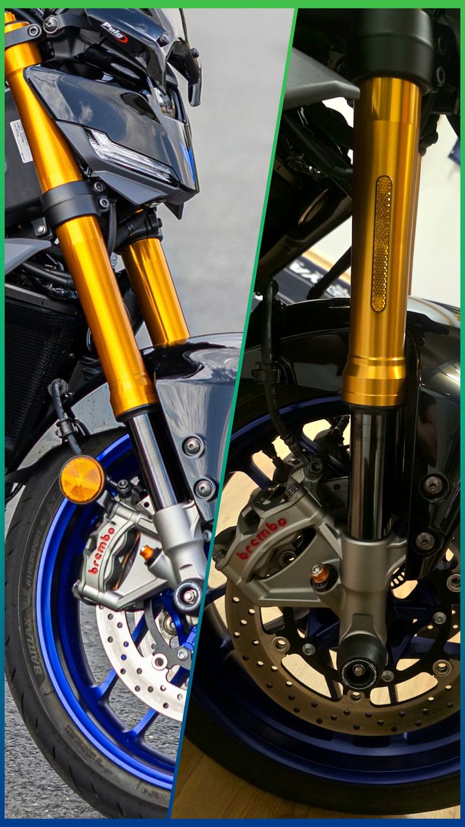

Danke dir. Hatte es direkt bestellt und soeben montiert. Beides finde ich scheiße, aber nun ist es wenigstens etwas dezenter und individuell. 😅 Lohnt sich aber echt nur bei einer goldenen Gabel.
#1.840 Die Folienreflektoren sind nicht zulässig.
Gab hier mal im Forum eine ausführliche Diskussion drüber.
Das auf der Folie verwendete E-Zeichen ist schon legal, aber eben nicht für den hier angesprochenen Verwendungszweck geeignet.
Meine sind mit E4 Zeichen. Also zugelassen.
