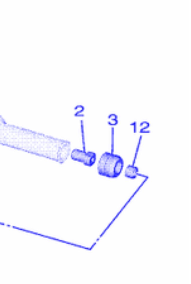

    Gibt's jemanden im Forum der das Lenkerende für die RN 70 aus Metall fertigt? Hab Probleme mit dem originalem Teil aus Gummi.
    Position 2 ist gemeint.

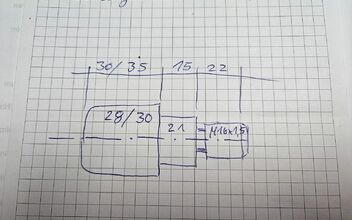

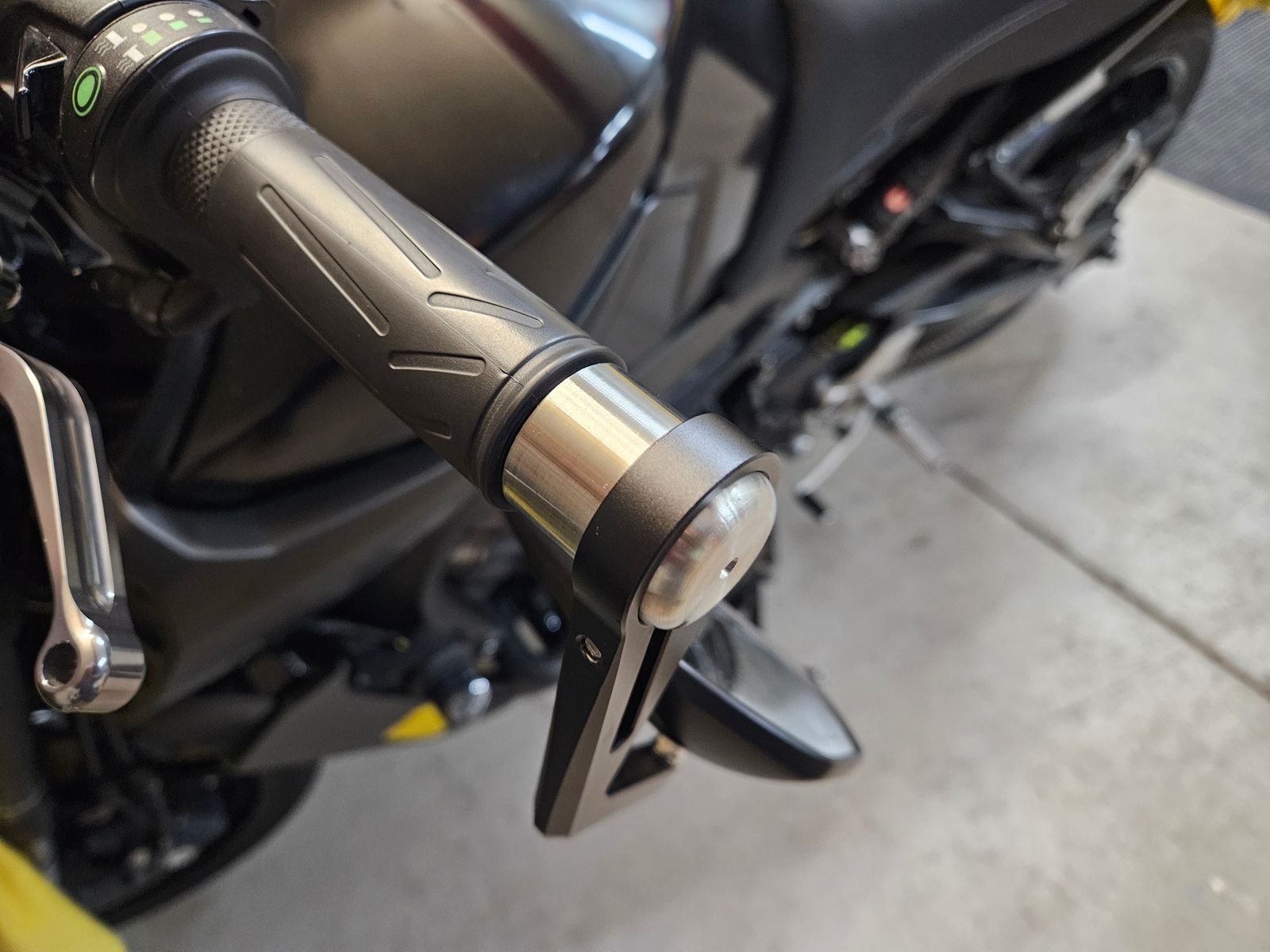

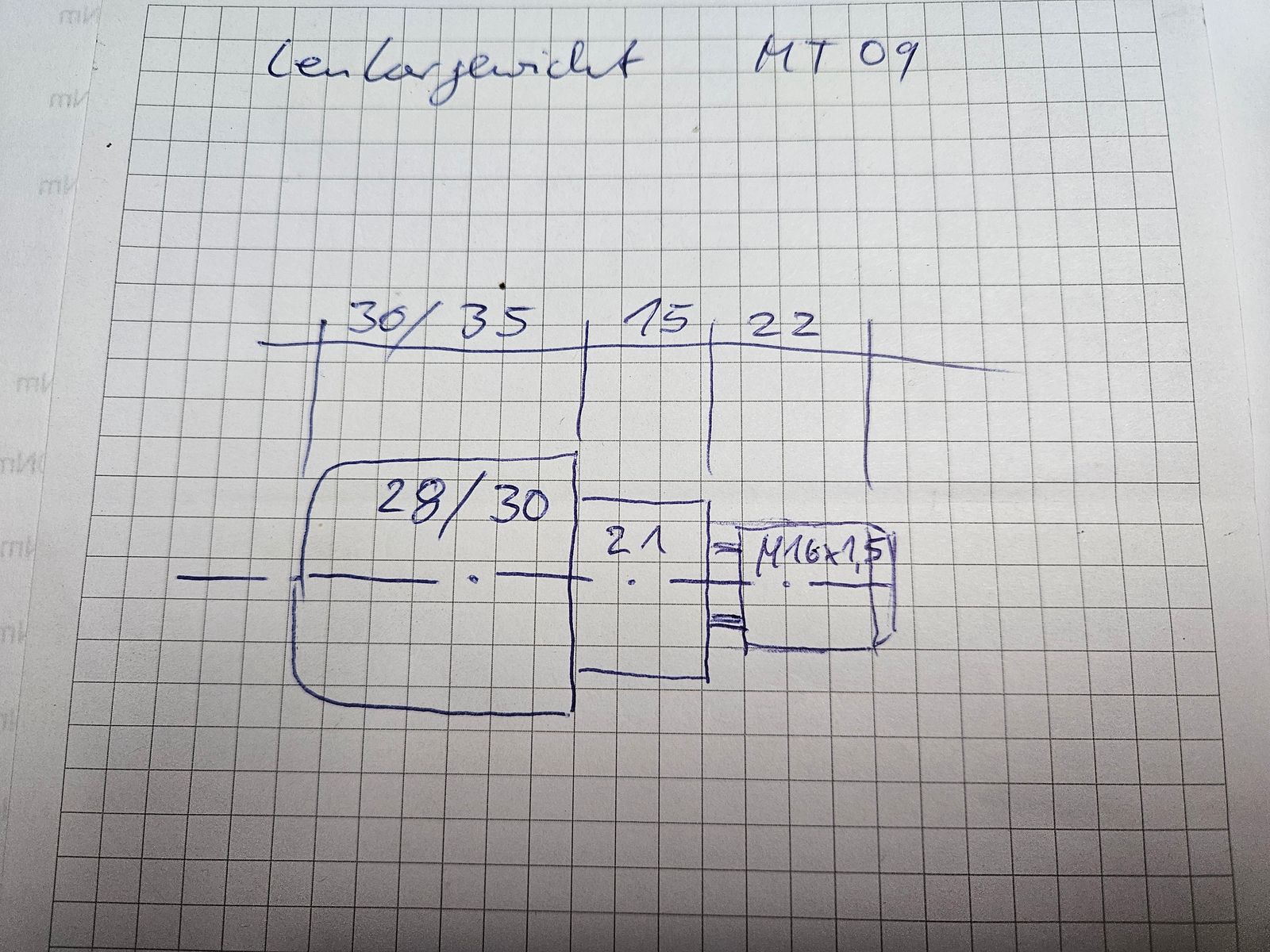

    Hallo, ich habe mir welche auf der Drehmaschine aus Edelstahl gemacht, weil die Lenkerendenspiegel 30mm Klemmdurchmesser haben. War aber nur ein Einzel-Ding für mich.
    Habe noch die Fertigungsskizze dazu gefunden. Falls es interessiert.
    Hallo Pemio, wie hast du das bei dir dann mit der Befestigung für den Handschutz gemacht? Schaut so aus das diese bei dir nicht mehr dran sind?!
    Ride Safe
    Hallo, was meinst du mit Handschutz.
    Das Lenkergewicht ist lediglich 2mm dicker und 5mm länger. Alles andere ist so geblieben.
    Siehe Skizze.
