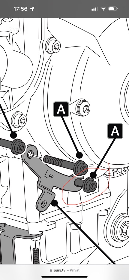

    Du hast einen Montagefehler. Das passt eigentlich, (Von Puig) ganz hervorragend.
  • #52
    Hab den Fehler gefunden, man muss eins weiter rechts mit den Schrauben als dort beschrieben dann passt es. Problematischer ist eher das man eine Schraube des kupplungsdeckels anlösen muss und dann den Halter reinstecken muss, ich idiot dachte man muss die aufmachen und dann kam mir Öl entgegen… hab’s sie dann wieder reingedreht und alles montiert, leider kommt aber etwas Öl raus, keine Tropfen aber es ist leicht feucht. Muss morgen mal motordichmasse kaufen und das dran schmieren. Also aufpassen wenn ihr das mal macht. 40 Minuten wie in der Anleitung sind das nicht aber jetzt ist endlich alles dran.

    Der Halter wird eingeklemmt sieht quasi aus wie ein Schraubenschlüssel, da wo der „Schraubenschlüssel“ offen ist kommt das Öl raus deswegen sollte es helfen wenn ich dort dichtmache drauf mache oder? War auch keine Dichtung drin, also eine neue Dichtung löst das Problem nicht.
  • #59
    Ich sehe da auf der obigen Skizze die linke Motorseite (mit der Wasserpumpe), nicht die rechte.
    Kupplung befindet sich rechtsseitig.
    Links befindet sich die Lichtmaschine. Wenige Tropfen Öl befinden sich hinter dem Deckel.
    Da ich bisher nie den Deckel abnehmen musste, kann ich nicht sagen wieviel Öl, vermutlich bei der tiefsten Schraube, dann rauskommt. Egal!
