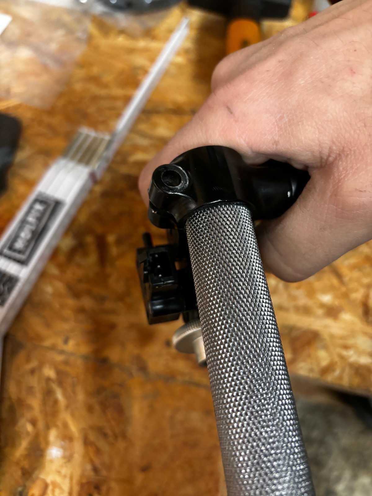

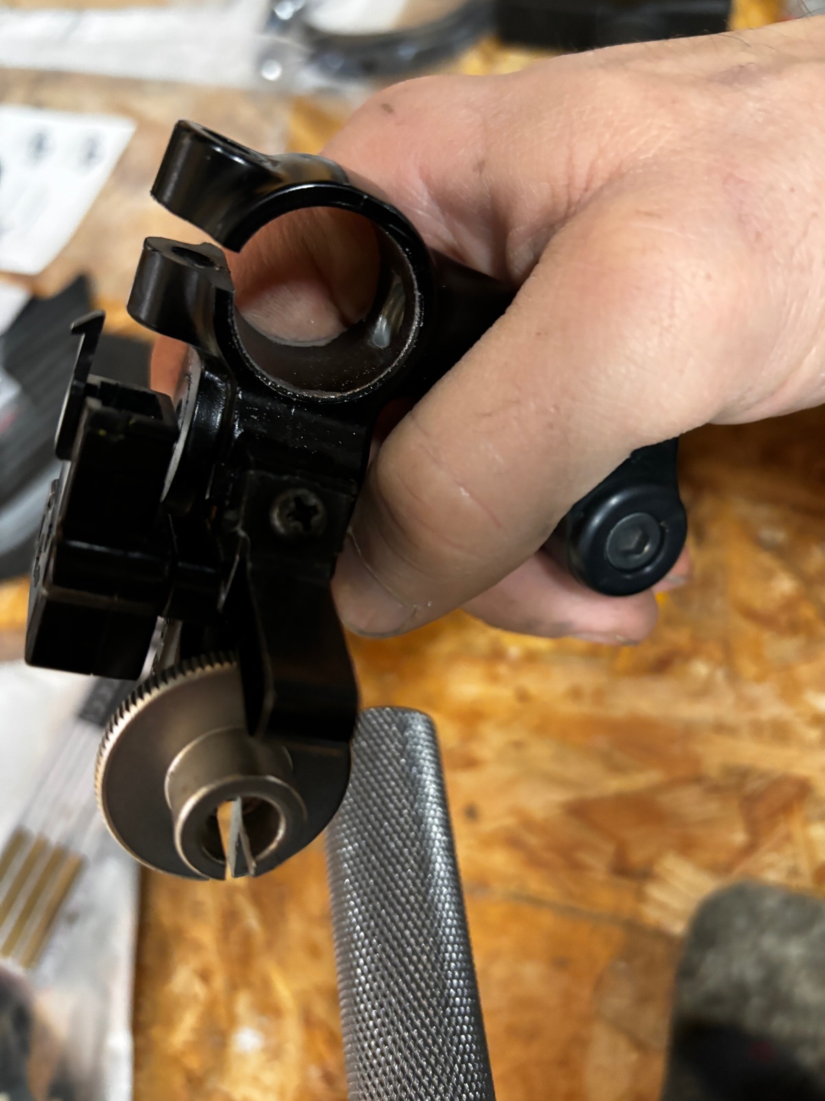

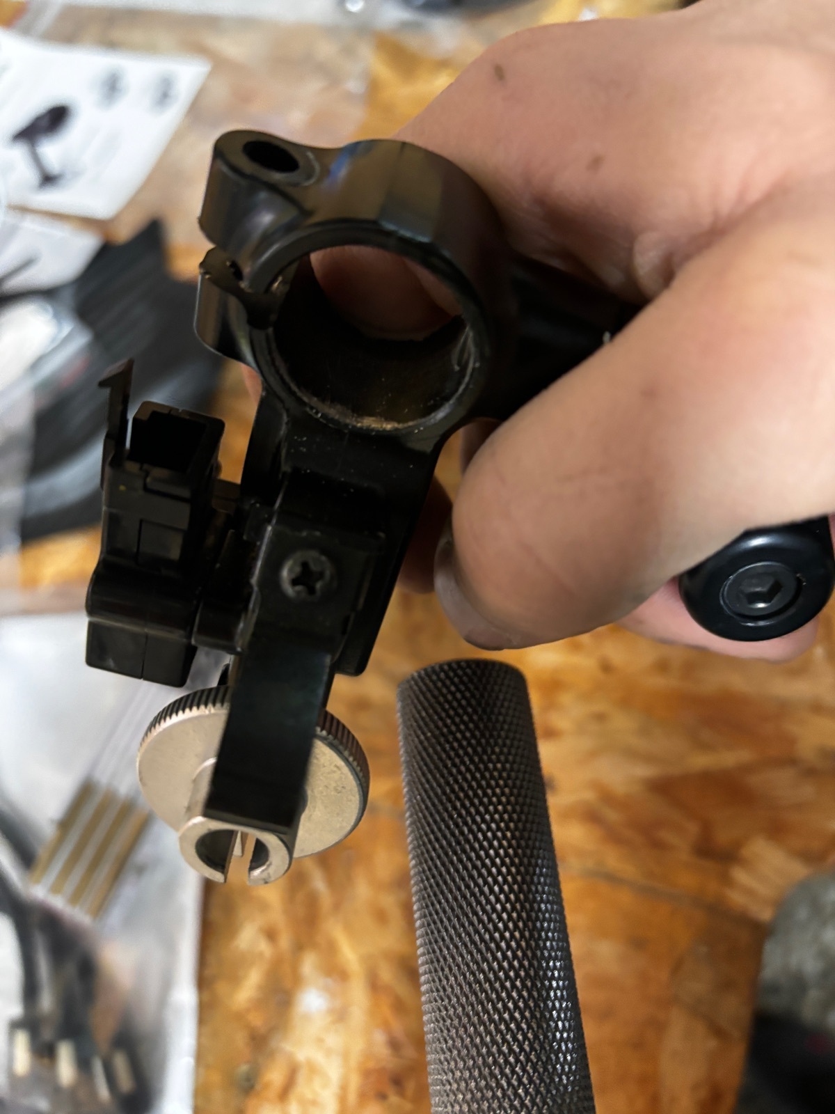

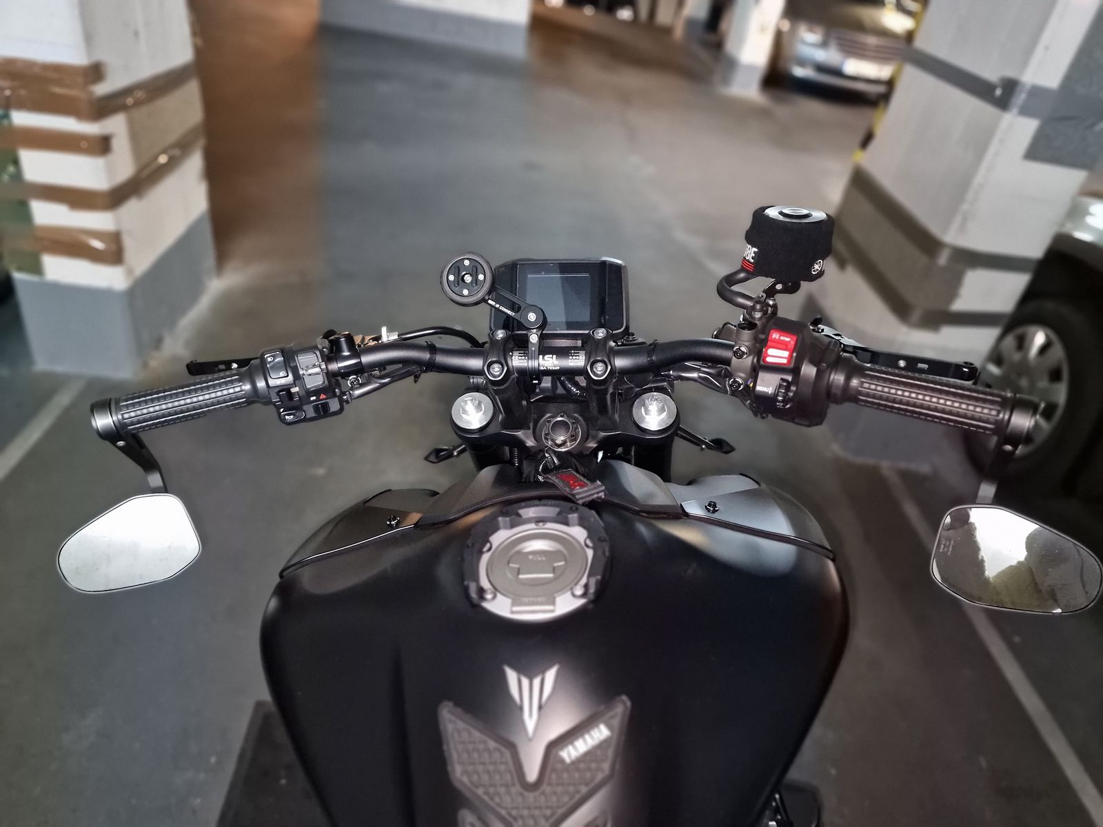

    ich wollte euch von meiner Erfahrung mit dem Lenker von MTP Racing berichten. Vor Kurzem habe ich mir diesen hier zugelegt: [Link zum Lenker]. Als ich versuchte, ihn diese Woche zu montieren, stieß ich auf einige Schwierigkeiten. Vielleicht war ich etwas zu vorsichtig oder einfach nur tollpatschig, aber ich habe es nicht geschafft, ihn richtig zu befestigen.
    Das Problem begann damit, dass die Klemme für die Bremse und die Kupplung einfach nicht über den Lenker passte. Ich habe die Klemme schon ziemlich weit aufgebogen, aber dann wurde ich unsicher, sie noch weiter zu biegen, um sie über den Lenker zu bekommen. Die Bilder zeigen mein Dilemma. Habt ihr vielleicht eine Idee oder einen Ratschlag, wie ich das lösen könnte?

    Oha, das aufbiegen ist absolut nicht Sinn der Konstruktion / Fertigung. Ganz schlechte Idee!
    Der Lenker hat ne ABE für dein Moped?
    Dann wurde dir was falsches geschickt. Lenker sind konifiziert, an der Lenkerklemmung dicker als an den Armaturen.
    Da hilft nur Umtausch/ Rückgabe.
    Ein wenig aufziehen, klar, das ist eventuell nötig. Aber da war für mich der Punkt wo es Zuviel wurde.

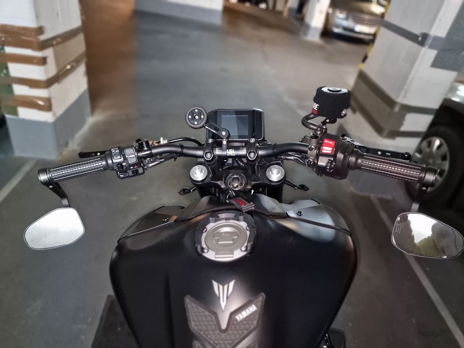

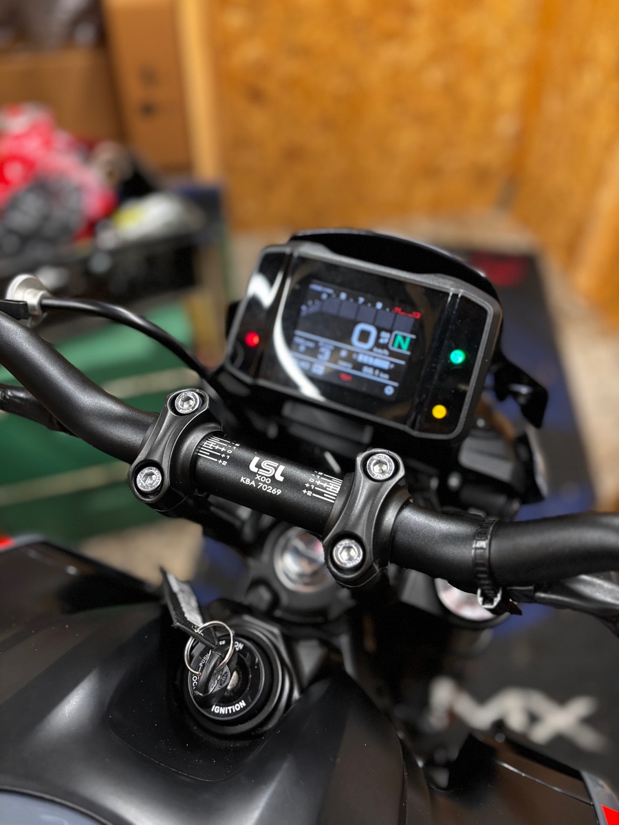

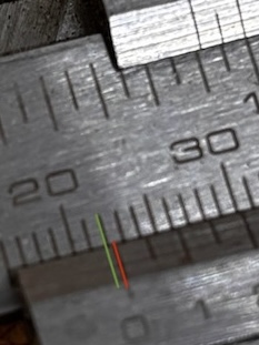

    Bild 1 ist der originale Lenker

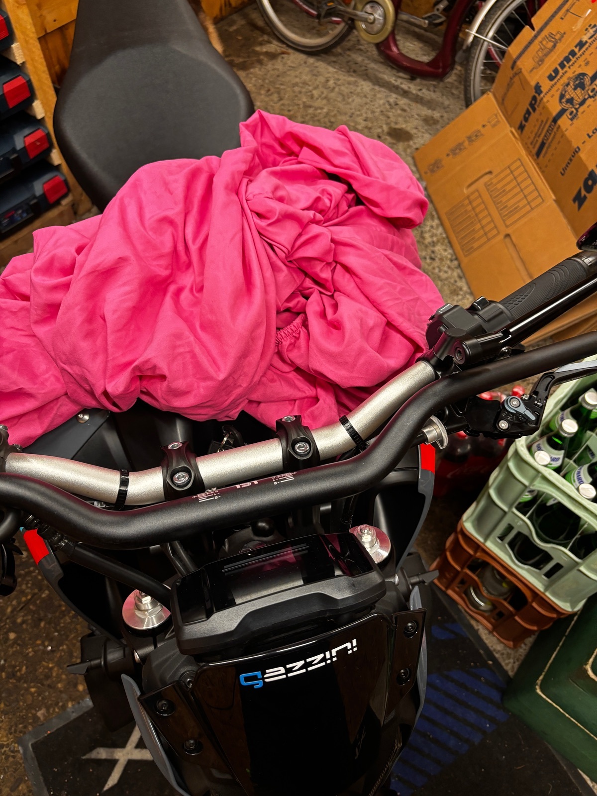

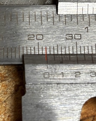

    Bild 2 ist der MTP Lenker
    MTP sagt dazu folgendes:
    auf Bild 2 wurde aber nicht im geriffelten Bereich gemessen, sondern dahinter. Bedeutet das der Lenker allgemein dicker ist.
    Ich werde diesen dann wohl zurückschicken müssen, abschleifen ist halt auch eine Scheiß Option :eusa-drool:
