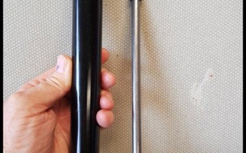

    Ich habe für den. Tausch meiner Cartridge damals einen Federspanner selber gebaut.
    Viele schreiben das es sinnvoll ist, so einen Halter für die Cartridge (Siege Bild) zu haben, ging bei aber auch ohne.
    Habe dazu mal einen Artikel in einem Forum gesehen, wo die denn selber nachgebaut haben, (glaube sogar pvc Rohr) finde ihn aber leider nicht mehr.
    Habe die Cartridge selber mit einem Schlagschrauber (Gefühl!) und einem langen Innensechskant gelöst bekommen.
