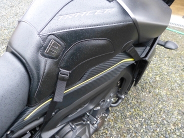

    So, und nun meine Frage: Ich weiß nicht genau wo die mittleren Befestigungsriemen am Besten festgemacht werden.
    Insb. die rechte Seite ist mir schleierhaft. :/
    Hat jemand auch so ein Teil montiert und/oder kann mir sagen wie man das am Besten löst, event. auch Bilder?

    Es gab dazu hier im FORUM bereits 2016 einen Beitrag.
    Der ist hier zu finden
    >> klick >> Re: Bagster Tankhaube für die Tracer
    Dort auch Bilder, hier mal eines Auszugsweise
    https://mt09.de/forum/core/attachment/9222-p1030113-jpg/
    9222-p1030113-jpg

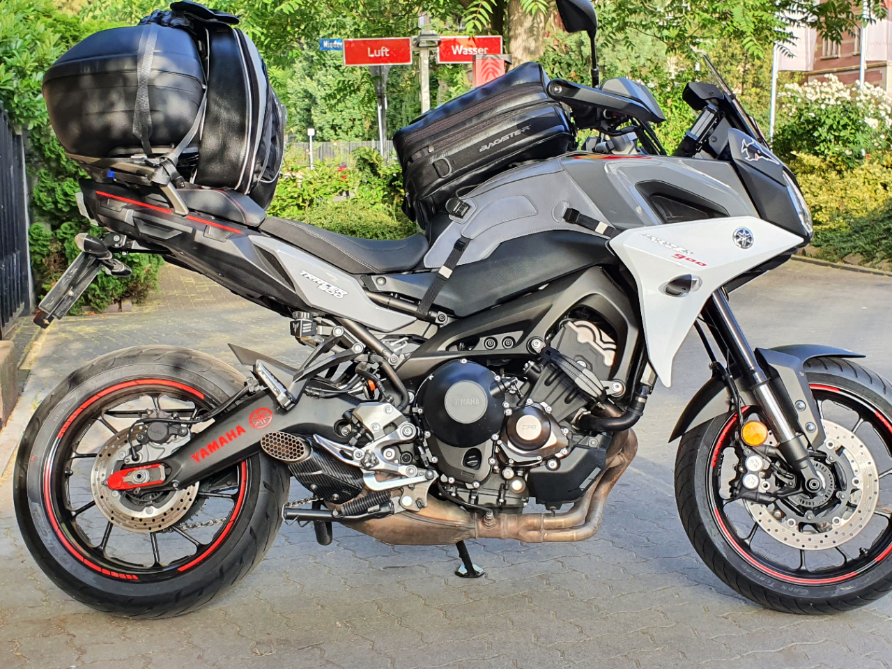

    Moin Moped Opa
    Hab bei meiner RN 57 den mittleren Befestigungsriemen unterder Seitenverkleidung an den Schrauben , die sich unter der Verkleidung befinden fest gemacht ( Loch mit Lötkolben durch den Gurt und dann anschrauben )
    aktuell habe ich kein anderes Bild, auf der man die Befestigung besser erkennen kann
    mt09.de/forum/core/attachment/32794/
