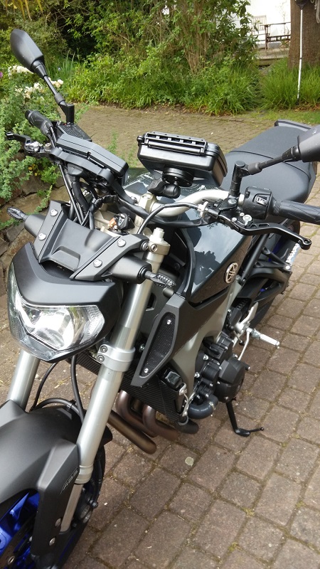

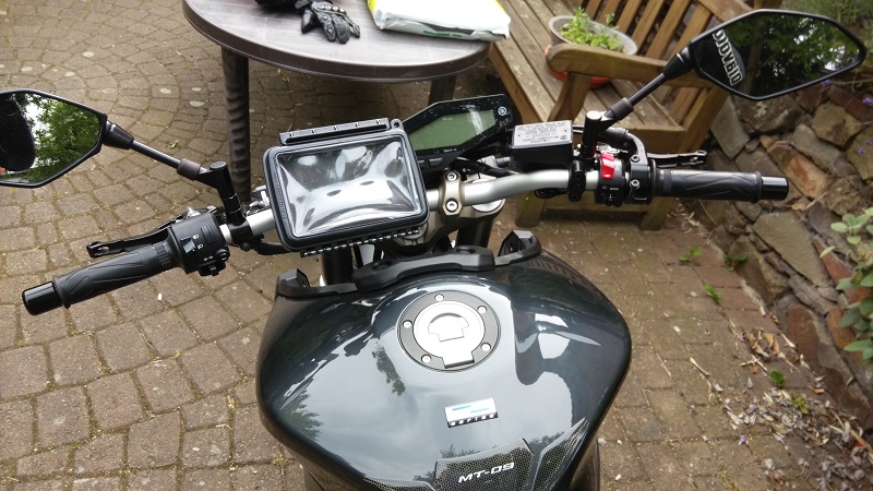

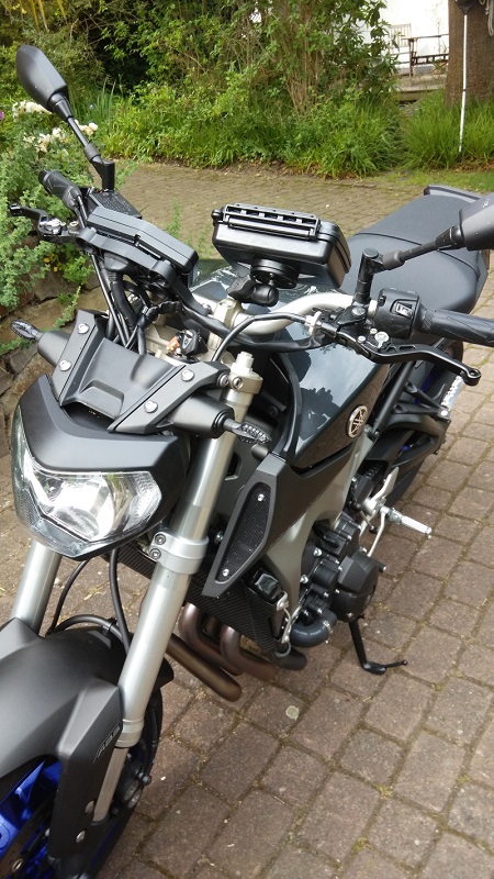

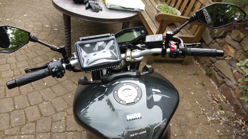

    also habe meine Smartphone Halterung jetzt.
    Ram Mounts halten einfach super , keine Vibrationen o.ä.
    Sichbarkeit wenns bewölkt ist oder im Schatten echt super. Bei starker Sonne ok , aber nicht Optimal.
    Einziger Nachteil bei 4 Stunden Fahrt gestern war das mein Smartphon echt super warm geworden ist und sich irgendwann ausgeschaltet hat. Denke ich werde Löcher zur Kühlung reinmachen , dann ists zwar nicht mehr Wasserdicht aber bei gutem Wetter funktionierts ;)

    Hi Smile,
    Ich finde Klasse! Danke fuer die super Bilder.
    Irgendwie sieht das Case ein wenig fett aus. Ist das ein universelles oder speziell fuer dein Handy?

  • #18
    jop ist ein universal Teil ;) . Auch recht tief, aber geht klar :) Versuche mir noch ein schickes Kühlsystem irgendwie zu überlegen :)
