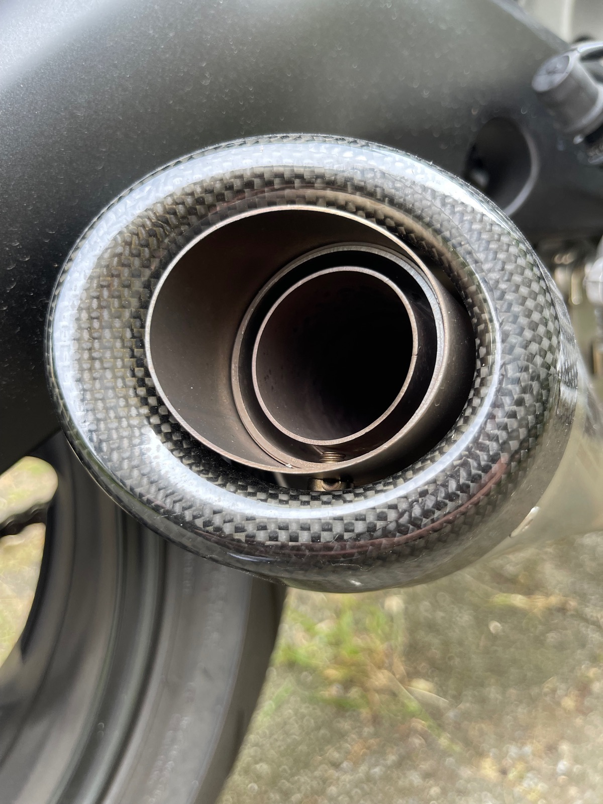

    Bei meiner MT09 RN 29 ist ein SC Project verbaut.
    Bei meinem alten Endrohr konnte ich die Schraube einfach lösen.
    Beim neuen ist die Carbon Kappte komplett zu… ich muss also mit einem Dremel ein passendes Loch machen.
    Nun zur Hauptfrage: Weiß jemand ob die Schraube verschweißt ist bzw. wenn ja ob man sie einfach mit einem Inbusschlüssel lösen kann?

    Zumindest für Euro 5 (und vielleicht auch schon Euro4) ist der dB Eater nicht zu entnehmen, zumindest nicht legal.
    Daher sind die Schrauben meist mit einem Schweißpunkt gesichert - mal mehr oder weniger fest.
    Nebeneffekt: Wenn der „rausfällt“ ist definitiv eine Manipulation durchgeführt worden. Da ist mit der Rennleitung nix mehr zu diskutieren…

    Neue EU-Genehmigungen (Motorräder!) ab 2016 dürfen keine entnehmbaren Eater mehr haben. Falls Eater mit Schraube fixiert, hat diese auf jeden Fall einen Schweißpunkt oder ....... Damit gilt der Eater als nicht entnehmbar. Also rechtens.
    DAS gilt aber nicht für Zubehör-Endschalldämpfer!!
    Bei denen verlängerte sich der Punkt über einen entnehmbaren Eater verfügen zu dürfen bis in das Jahr 2020.
    Vielleicht hilft es dir bei deiner Einschätzung ob bei dir der Eater einfach entfernbar ist.
