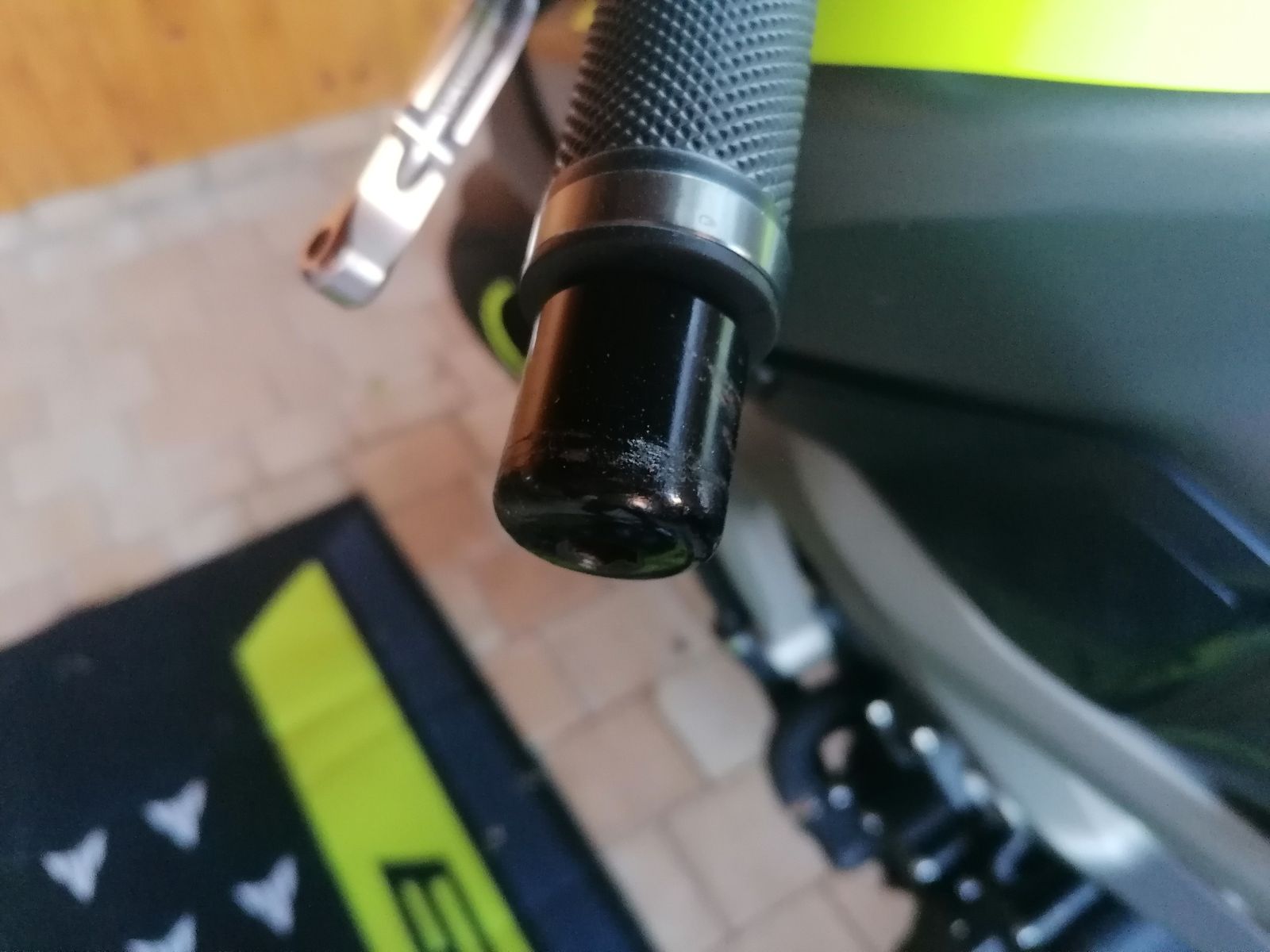

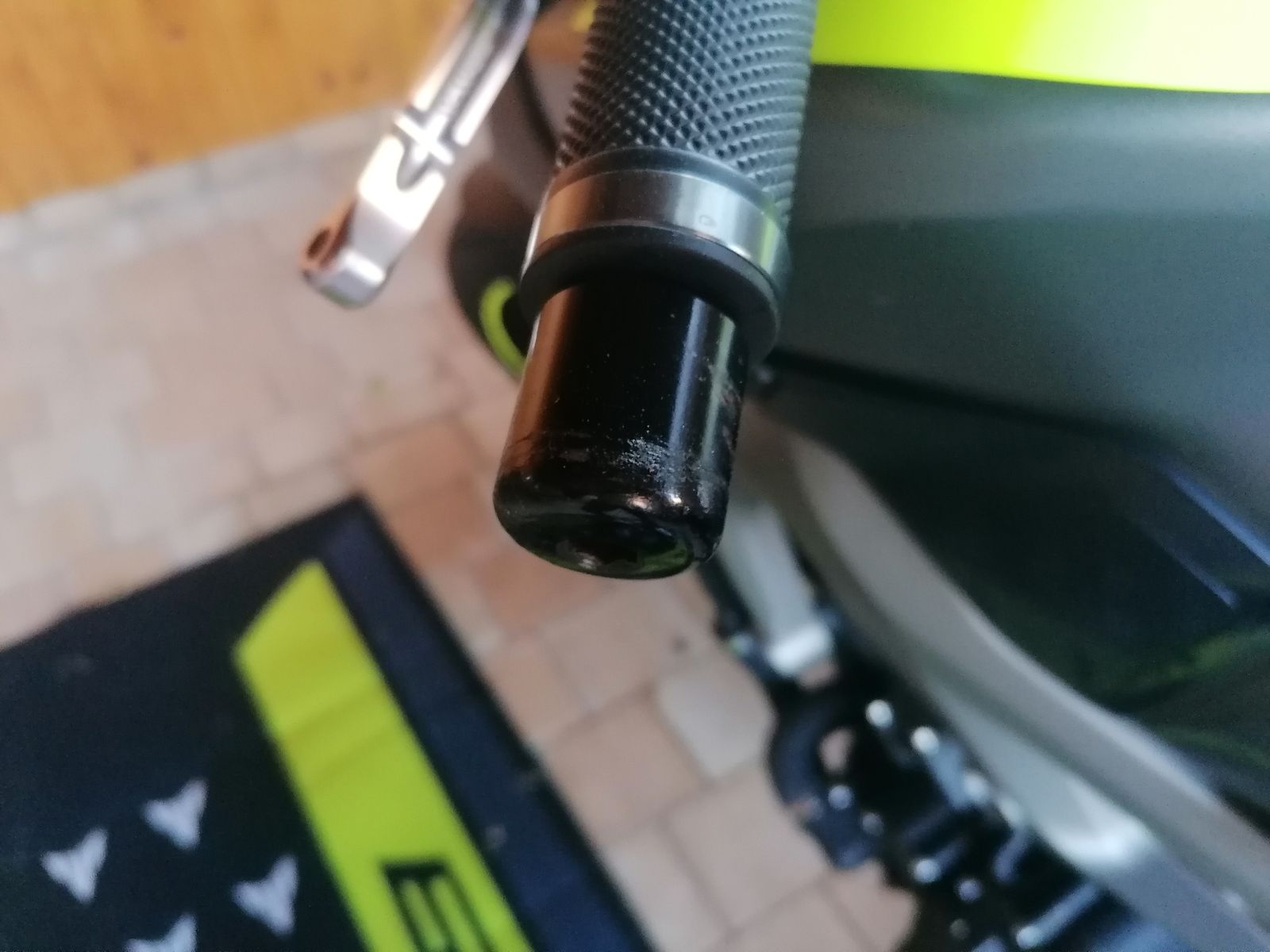

ich habe mit ständigen Vibrationen am Gasgriff zu kämpfen. Es wird auch durch Teflonfolie, andere Motorradkleidung und nicht so "festkrallen" am Lenker nicht besser.
Nun möchte ich die Lenkerenden wechseln (auch aus optischen Gründen, da vom Vorbesitzer ziemlich vermackelt).
Sollte ich da auf die Originalen zurückgreifen oder welche Möglichkeiten habe ich, eventuell durch mehr Gewicht weniger Vibrationen zu erzeugen?

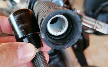

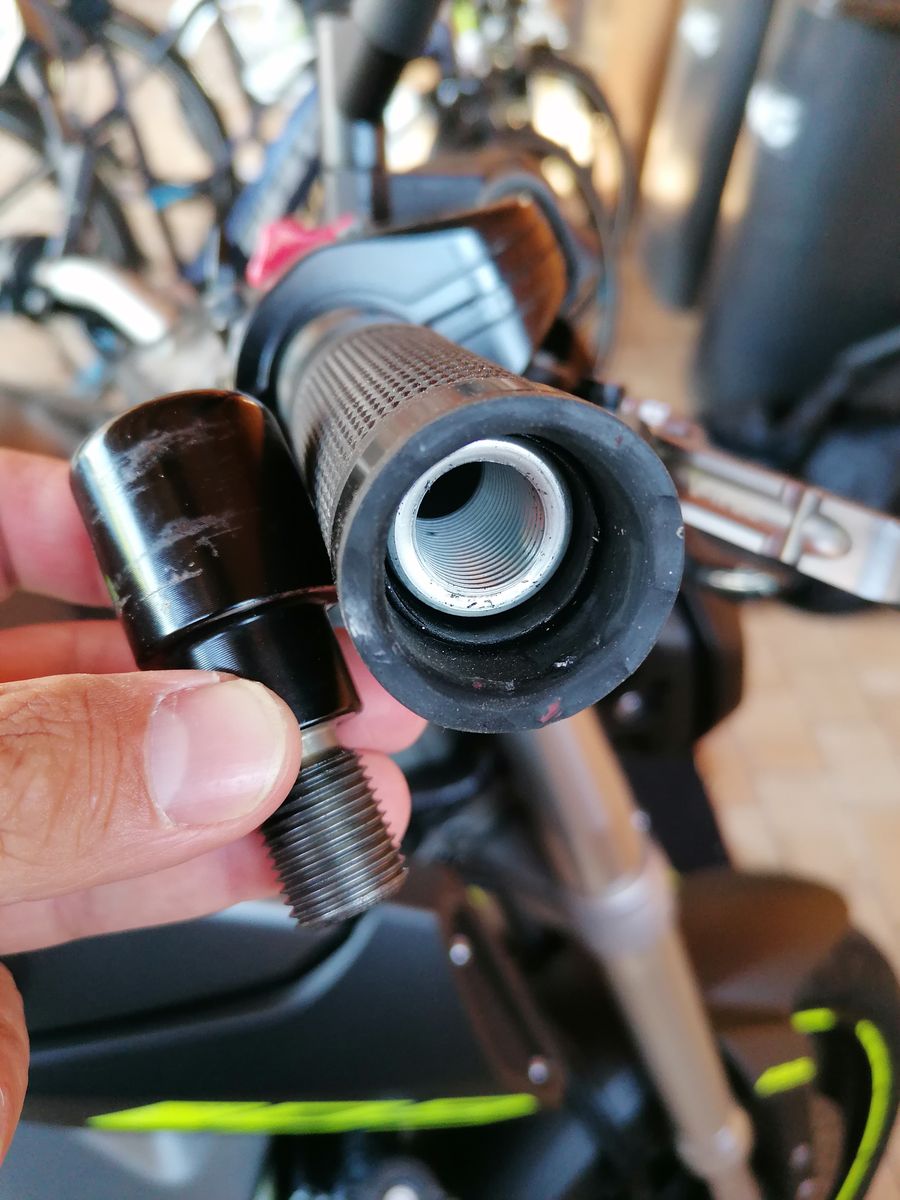

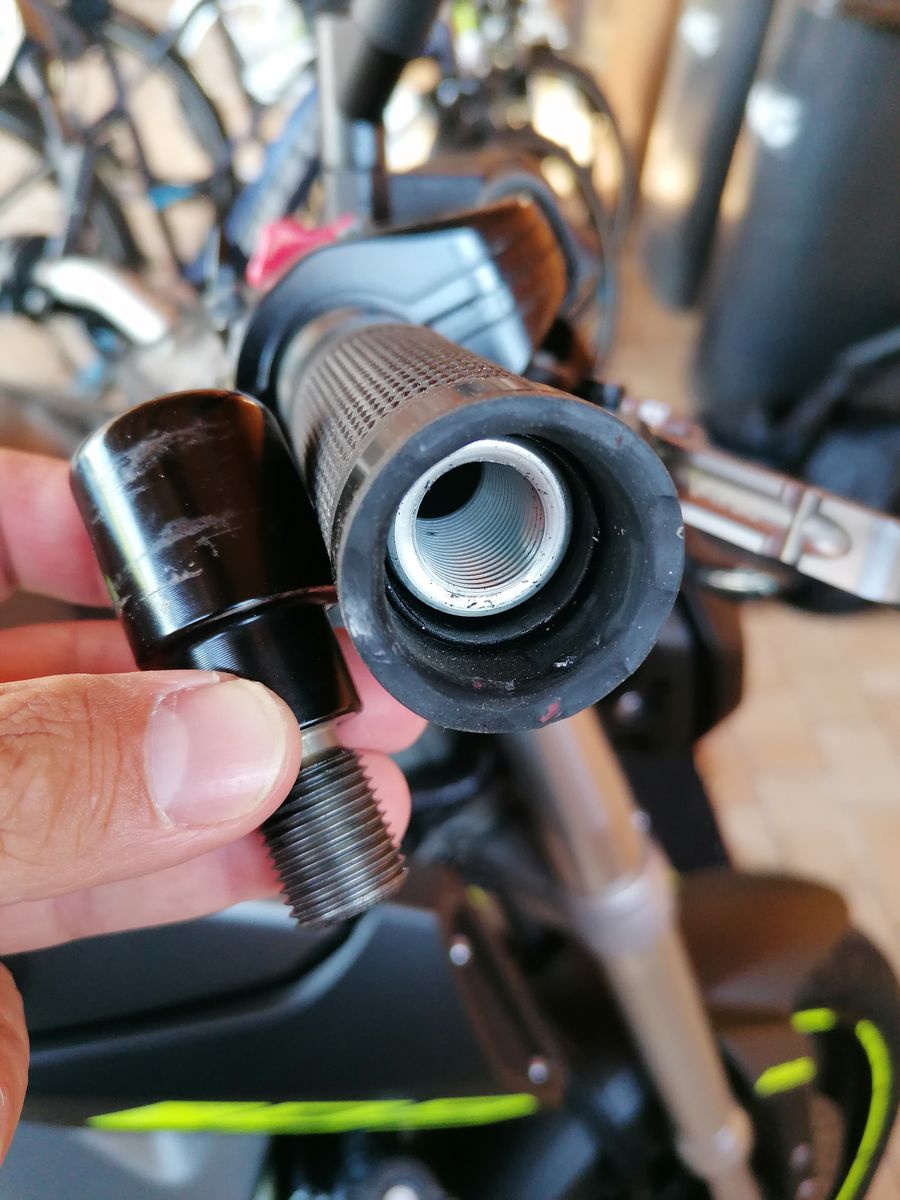

Zuerst musst Du mal Kucken, ob Du ein Gewinde in Deinem Lenker hast. Ist es noch der Originale Lenker ?
Da trennt sich schon mal einiges und es wird Übersichtlicher. Die Meisten Gewichte sind zum Klemmen und werden nur Verspannt im Lenker.
Bei manchen Lenkern ist ein Gewinde eingesetzt. Das kann man ausbohren, oder Gewichte mit Gewinde kaufen. Manche Hersteller machen auch eine Schraubhülse rein, damit ein Gewinde im Lenker ist. Dieses kann man auch raus drehen mit einem Ausdreher.
Dann kommt es noch auf Deine Vorlieben an, wie soll es Optisch aussehen. Die Gewichte helfen auch wirklich bei Vibrationen. Hab ich selber schon testen dürfen, an anderen Bikes.
Also schraube die Gewichte erst mal raus und schau was im Lenker drin ist.

Es ist der originale Lenker mit 16er Gewinde. Die Lenkerenden sind jeweils 200g schwer.
Bohren möchte ich nicht, also Gewichte mit Gewinde. Welche Gewichte kommen da in Frage?

Das Gewinde sollte M16 sein. Hast Du einen Messchieber ? Erstmal Nachmessen, oder das Schwarm wissen hier hat die Maße ?

Ich habe natürlich nachgemessen, M16 passt.
Die verlinkten Lenkerenden sind aber allesamt leichter als die originalen Lenkerenden mit je 200g. Wenn ich das Prinzip mit der Vibration richtig verstanden habe, suche ich ja nach schwereren. Wo zum Teufel finde ich die?
