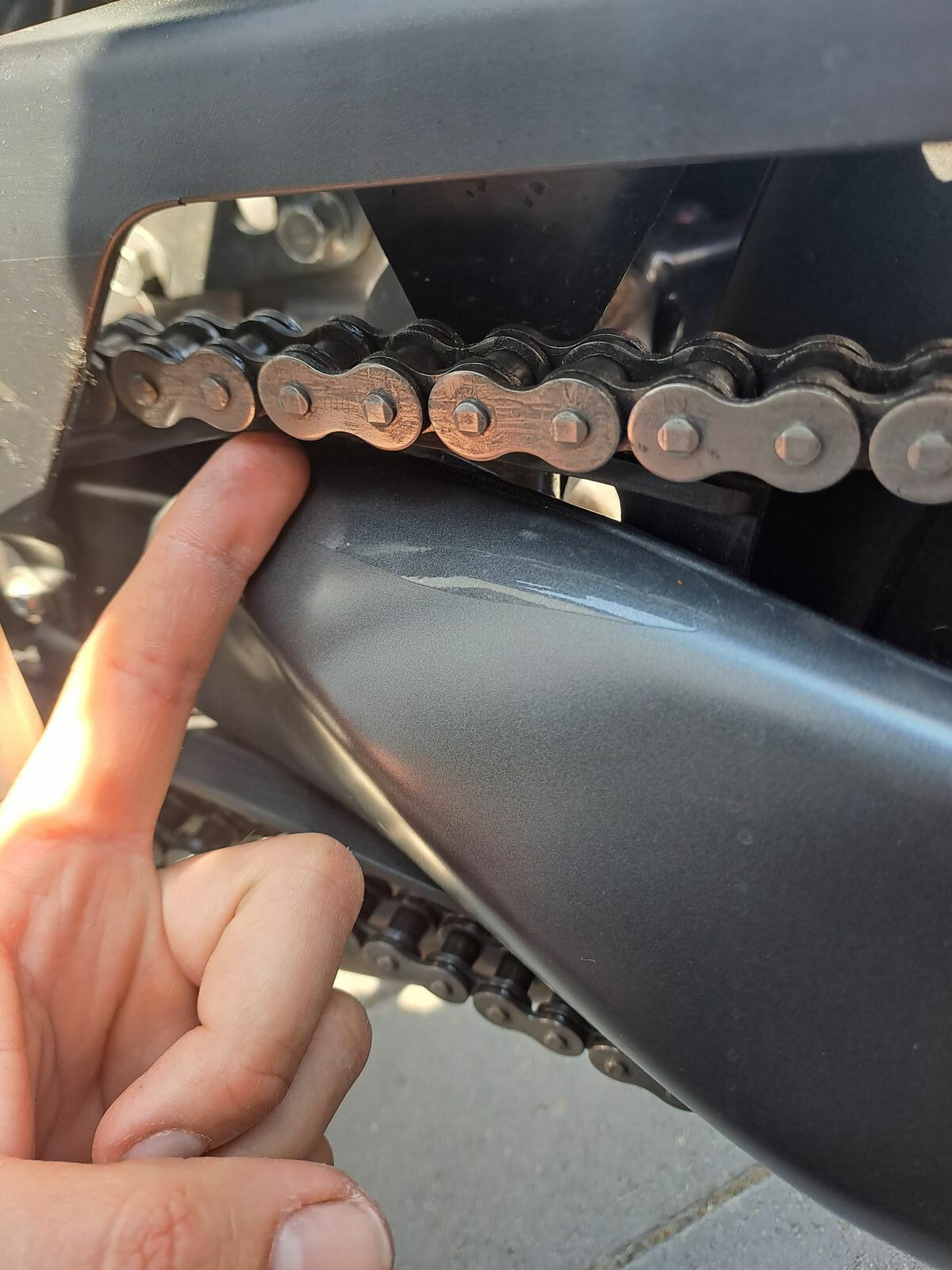

    Hallo zusammen,
    Da es jeden mit einer RN69 (evtl. auch RN70) betrifft, hier einmal der Hinweis.
    Ich habe in der englisch Sprachen FB-Gruppe gesehen, dass sich der Lack auf der Schwinge, durch die Gummikettenführung abschleifen.
    Das war bei manchen schon heftig und bei mit zum Glück nur leicht sichtbar.
    Ich habe mir jetzt ein kleines Stück Schutzfolie drauf geklebt, was dem ganzen verbeugt.
    Schaut mal nach und tut was dagegen, bevor es zu spät ist.
