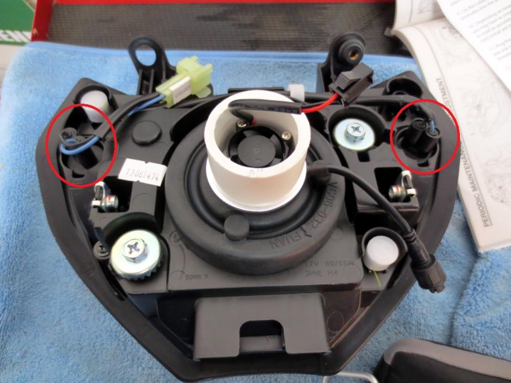

#45 Ist zwar beim ersten Mal eine Fummelei… geht eigentlich easy. Einfach erst H4-Stecker abziehen, Lampengehäuse hochmüpfeln und an den Käbelchen im oberen Drittel links und rechts (s. Foto rote Kreise) Birnchen rausfummeln. Ähhh…nicht wundern, der Kollege hat einen anderen Hauptscheinwerfer verbaut, daher der Kühlerpropeller à la Festplatte in der Mitte.
#47 Zitat von trixiAlles anzeigenIst zwar beim ersten Mal eine Fummelei… geht eigentlich easy. Einfach erst H4-Stecker abziehen, Lampe hochmüpfen und an den Käbelchen im oberen Drittel links und rechts (s. Foto rote Kreise) Birnchen rausfummeln.
ich hab den lampenwechsel strikt nach bedienungsanleitung durchgeführt, dann is das garkein problem, wenn auch paar schrauben mehr zu lösen sind
alles in allem immer noich entspannter und einfacher, als bei ner verkleideten touringmaschine, wo man nen langen arm und kinderhände braucht.
