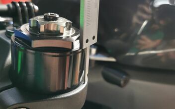

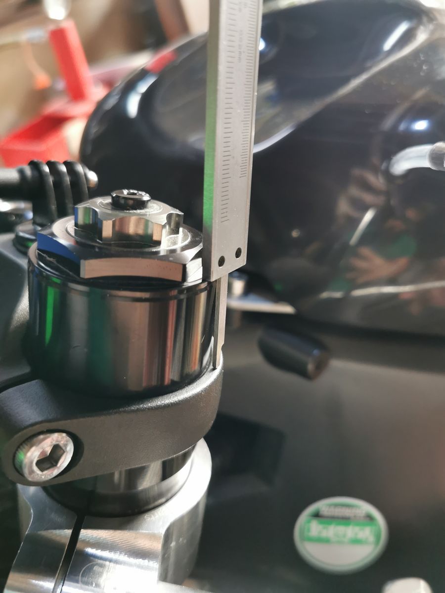

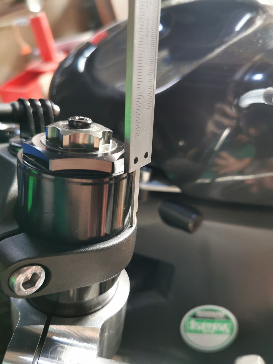

    Ich habe meinen hinteren Dämpfer um 6 mm verlängert und den vorderen abgesenkt (16 mm von der Oberseite der Gabel bis zur Gabelbrücke), und ich denke immer noch, dass es ein stabiles Motorrad ist.
    Ich hatte immer noch das Gefühl, auf dem Hinterrad zu fahren, also habe ich das vordere Ende weiter auf 28 mm abgesenkt, aber jetzt denke ich, dass ich zu weit gegangen bin. Ich werde die Front beim nächsten Mal um 5mm anheben.
    Dies waren ziemlich große Veränderungen, aber es machte das Motorrad nicht schwierig zu fahren, ein wenig instabil in langsamen Kurven mit vollständig abgesenkter Front (manchmal ein Sperrgefühl beim Einlenken). Außerdem hatte ich das Gefühl, dass ich dieses Mal hauptsächlich auf dem Vorderrad fuhr und mich der Kante des Vorderreifens vor der Kante des Hinterreifens näherte.
    Ich denke, man kann das Heck ohne Probleme etwas anheben. Wie werden Sie den Rücken heben? Haben Sie die Hinterradaufhängung ausgetauscht?
    Ich hatte eine 20mm Heckhöherlegung verbaut. Habe aber gemerkt, dass ab 100km/h die Maschinen vorne sehr unruhig wurde und ab 150km/h sehr leicht zu tappen anfing.
    Eventuell wäre es tatsächlich eine gute Idee die Gabel ein kleines bisschen weiter durch zu stecken und dadurch die Geometrie schärfer zu machen. Danke für den Tipp.

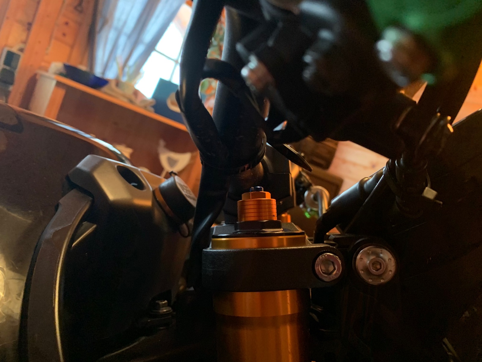

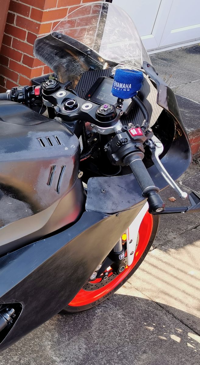

    Auf dem Bild sehe ich, du hast Stummellenker verbaut?
    Fährst du die RN69 oder den Vorgänger?
    Liebe Grüße
    Ah OK, ich habe auch einen Lenkungsdämpfer eingebaut.
    Ja, es ist ein RN69 und ich habe PP Tuning Stummellenker montiert. Der Lenker ist 47 mm groß, musste aber ein wenig aufgebohrt werden, damit er passt. Der 50 mm Stummellenker passte problemlos an die Federung, aber ich konnte die Vorderseite des Motorrads nicht so weit absenken, wie ich wollte. Mit breitem Lenker aber kein Problem.
    Oh, welchen Lenkungsdämpfer hast du verbaut?
    Wow! Und das passt? Also mit dem Lenkeinschlag z.B mit den Stummellenker?

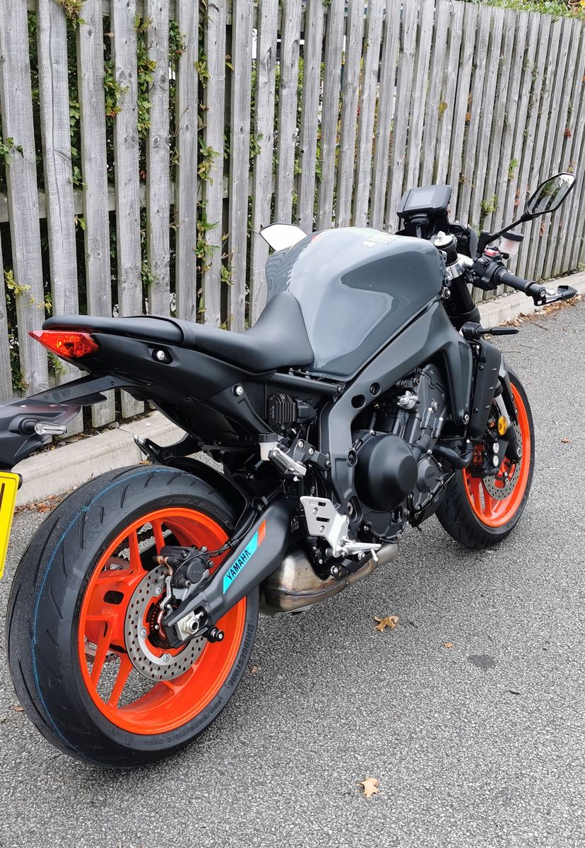

    Hast du Mal ein Bild von deiner Maschine??
    Grüße

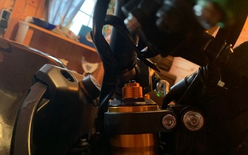

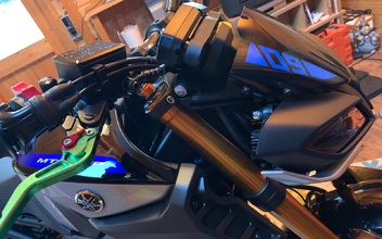

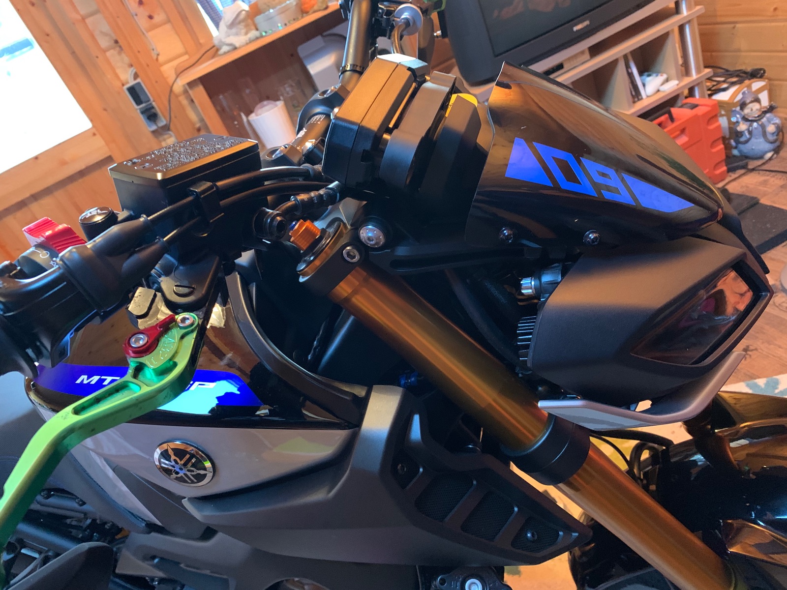

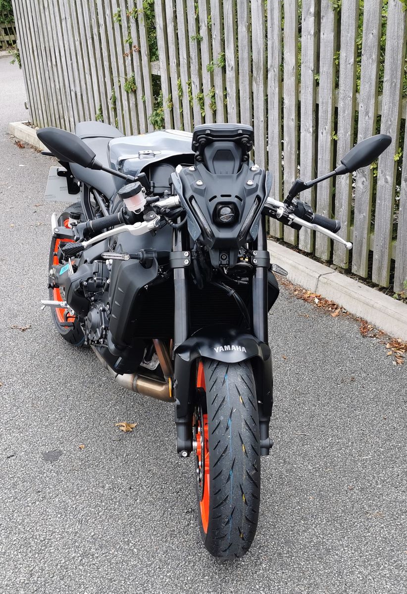

    Wie du an den Bildern erkennst habe ich das schon so 2020 gemacht. Und fühle mich seid fast 15000km damit pudelwohl. Ich habe die Gabel um 6mm durchgesteckt.
    In Verbindung mit meinem Umbau vom Lenker und Lenkerklemmung habe ich so ein deutlich klareres Gefühl und Feedback vom Vorderreifen.

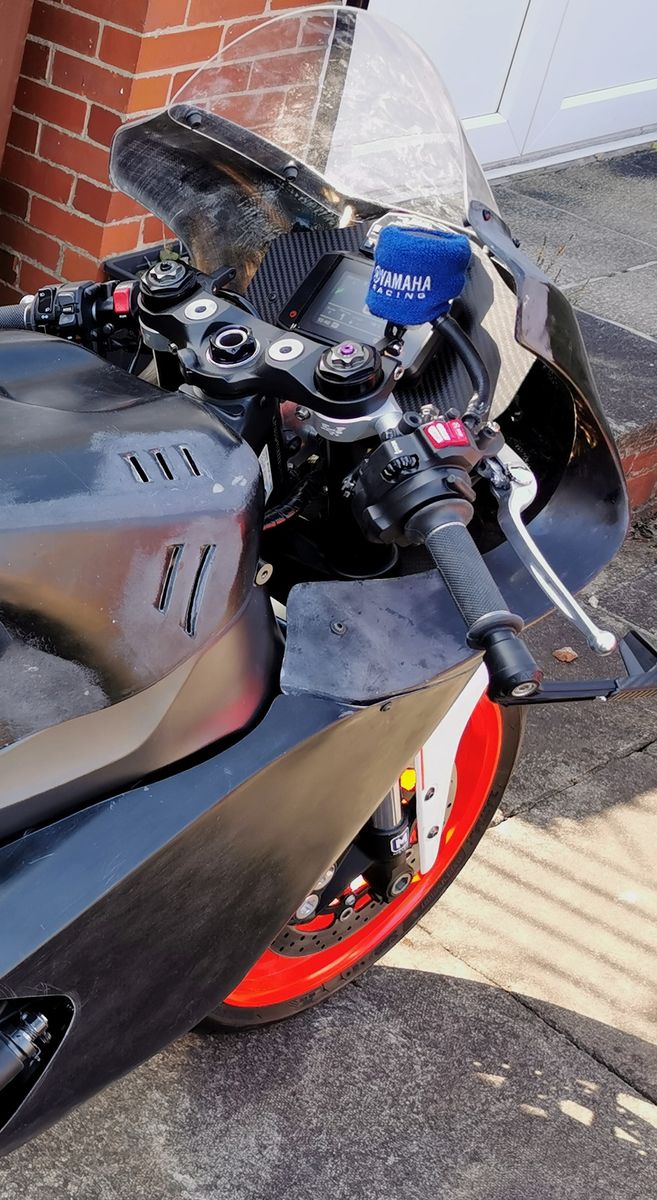

    Es handelt sich um einen Matris-Lenkungsdämpfer. Ich habe keine Bilder davon, aber es ist an einem benutzerdefinierten vorderen Hilfsrahmen montiert.

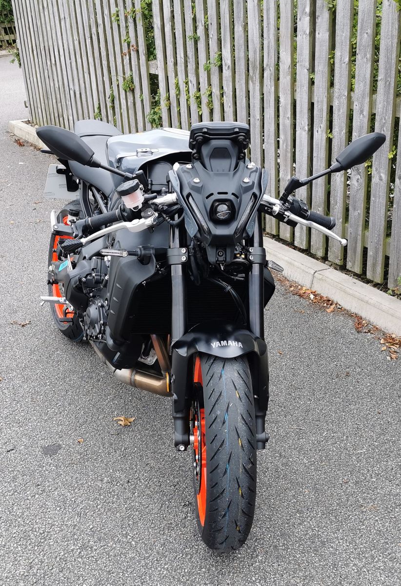

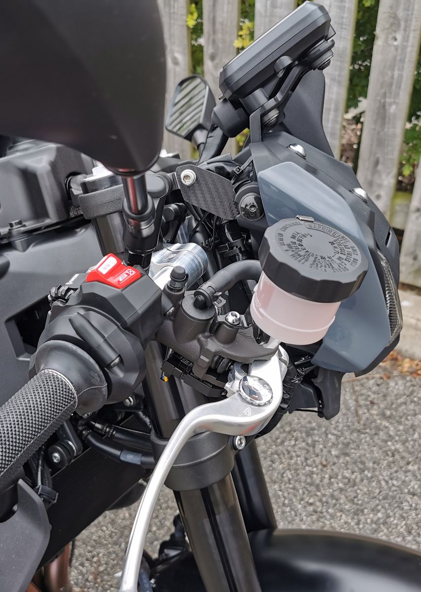

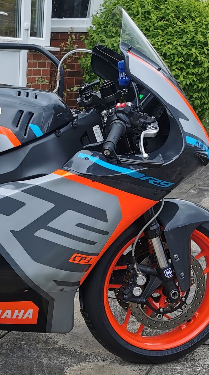

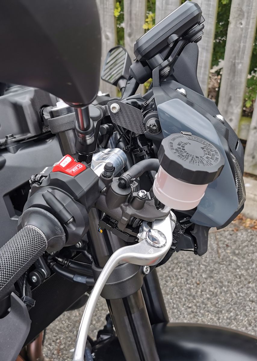

    Unten sehen Sie Bilder des 37mm PP Tuning Stummellenker und des 50mm Robbie-Moto Stummellenker.
    Robbie Moto 50mm
    PP Tuning 47mm

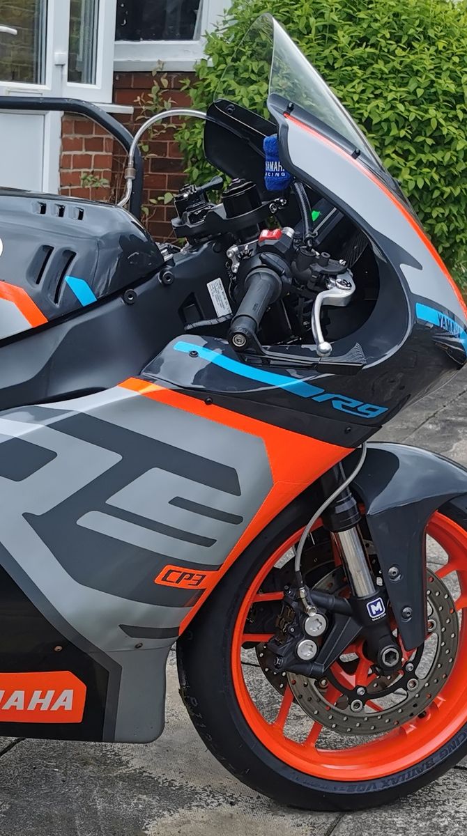

    Mein Motorrad ist eine R9-Konstruktion, aber ich habe zuvor einige Testfahrten mit dem Stummellenker und die Lufteinlässe entfernt, um die Lenkung zu ermöglichen. Ich habe darüber nachgedacht, eine Tankabdeckung zu machen und das Motorrad so zu fahren.
    Es waren kleine Carbonhalterungen erforderlich, um den Scheinwerfer abzusenken und nach vorne zu schieben.
  • #9
    Dies ist der schnellste und einfachste Weg, um die Lenkung schneller zu machen :thumbup:
    Auch sollte es keine Probleme mit Bremsleitungen geben, aber prüfen!
