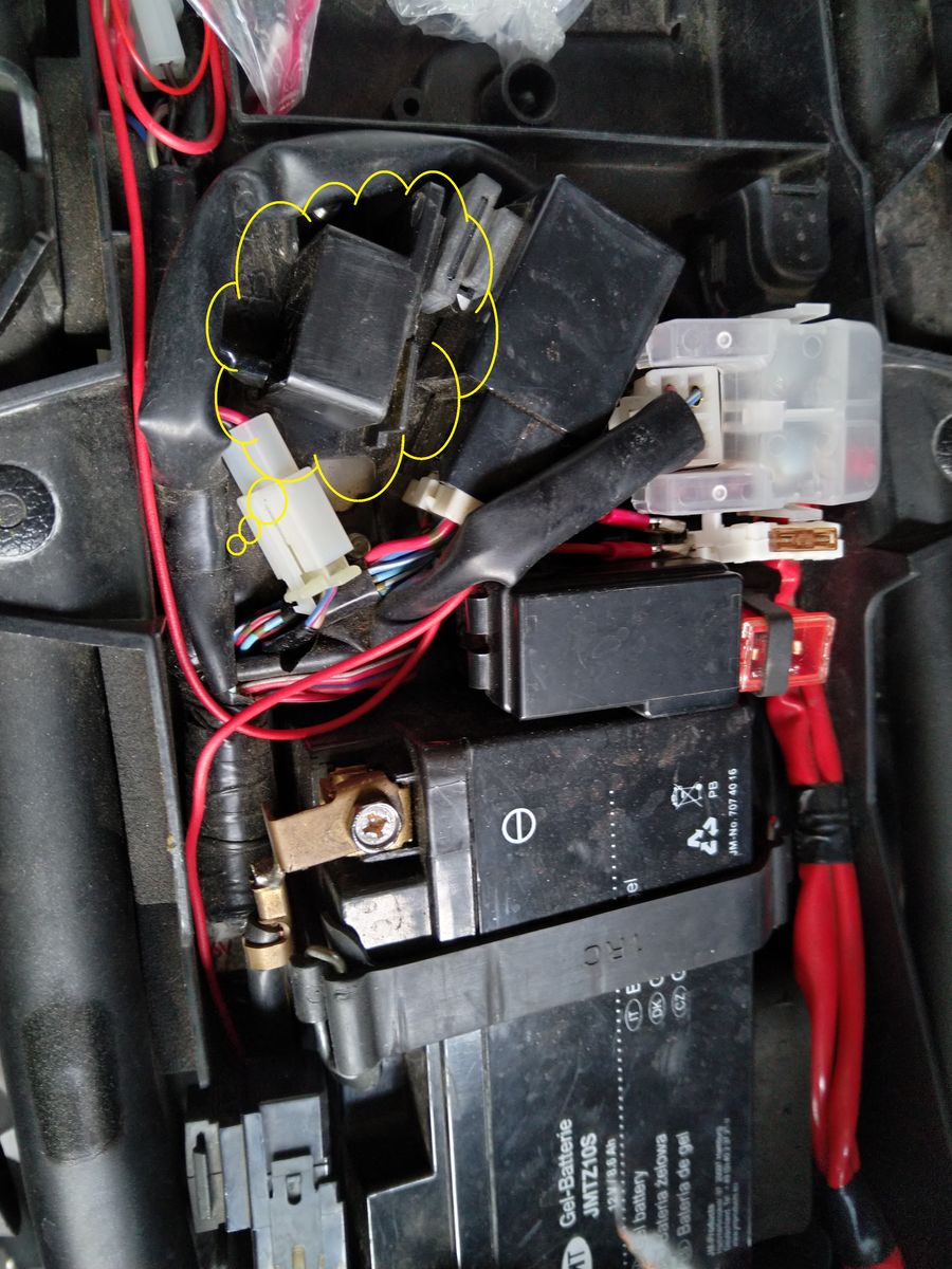

    Bei meiner MT09-Tracer (2016) wurden vom Vorbesitzer originale LED Blinker von Yamaha verbaut.
    Normales Blinken funktioniert einwandfrei.
    Jetzt wollte ich vor Saisonbeginn alles Sachen testen und dabei ist mir aufgefallen das die Warnblinker nicht funktionieren.
    Also bei Betätigung des Schalters leuchten beide Seiten kurz auf und that´s it. Die Blinker bleiben dunkel.
    Habt ihr eine Idee was das sein kann ? Oder gibt's da irgendeinen Trick ?
    Ich hab das durch. Mit verbauten Widerständen, original Relais und Led Blinkern keine Funktion der Warnblinkanlge. Widerstände raus, lastunabhängiges Relais rein, alles ok.
    Das ist definitiv so, das mit den Widerständen ist m.E. ne Krückenlösung.
