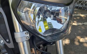

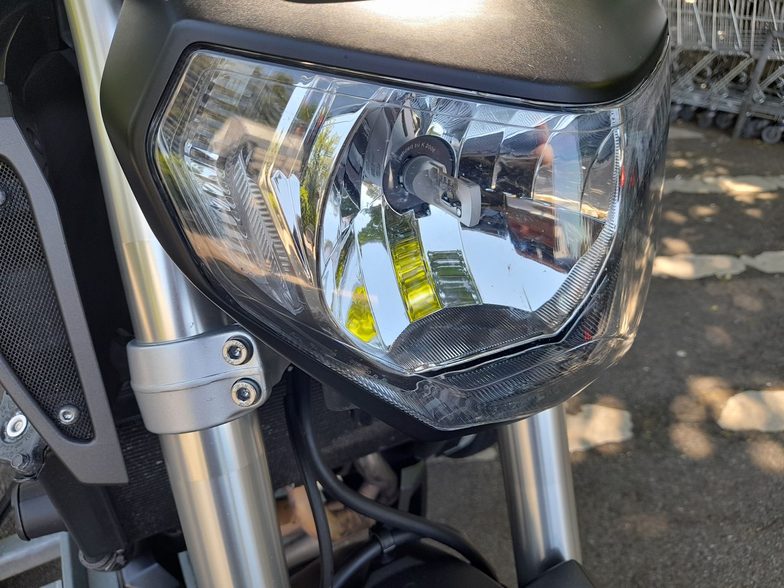

    Beim Video dürfte die Kamera oder das Handy NICHT die Belichtung, Weißabgleich, Blende und ISO gelassen haben. Daher schlecht zu vergleichen.
    Den beiden Bildern nach zu urteilen ist die ausgeleuchtete Fläche der H4 Leuchte besser und angehmer.
