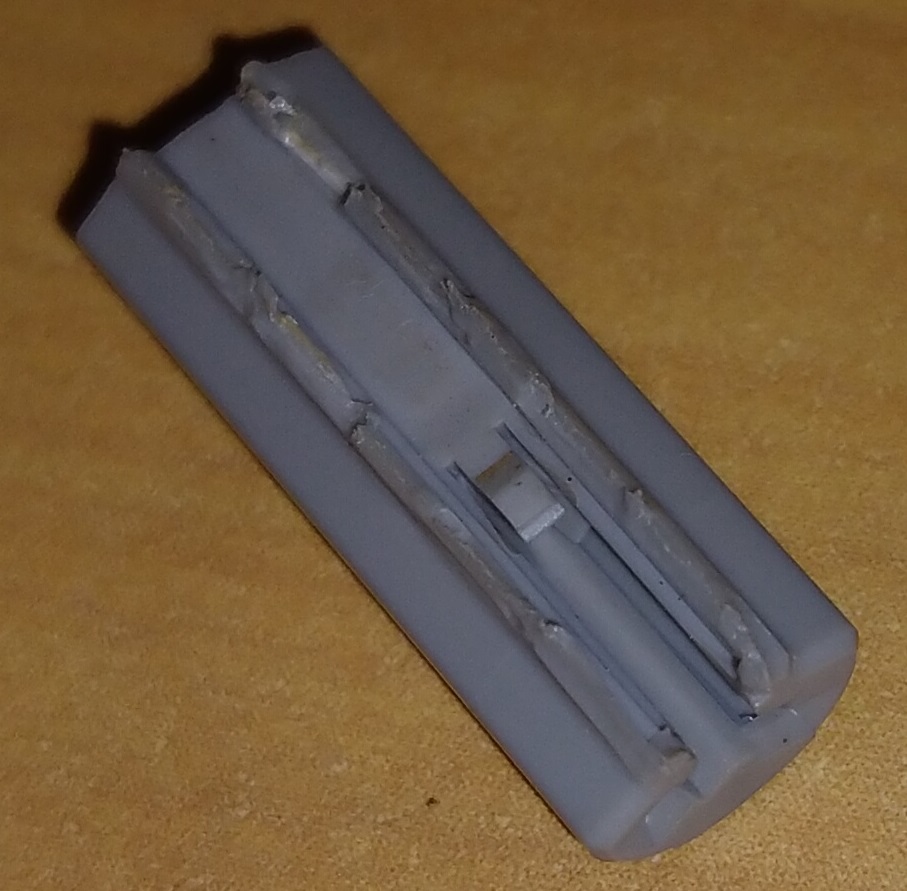

    Also kurz entschlossen einen der Stecker aufgeschnitten, um hinter das Geheimnis zu kommen.
    Beim aufgeschnitten Gehäuse kann man gut erkennen, wie das funktioniert und wie sie zu lösen sind.
    Bilder werden folgen. Nur nicht mehr heute. Ein winziger Schraubendreher reicht jedenfalls aus.
    Den Mechanismus löst man von "unten" am Kontakt.

    Nein, schon von vorne, nur ist der Verschluss nicht seitlich, wie ich zunächst annahm, sondern unten, dass heißt im Zentrum des Steckers.

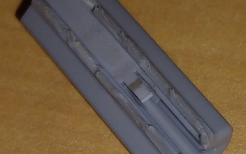

    Eine Plastikzunge mit Zapfen (bzw. derer drei, für die drei möglichen Kontakte), die sich mit kleinem Schraubendreher relativ einfach nach unten biegen lässt. Jedenfalls hat das bei einem Versuch gut geklappt.

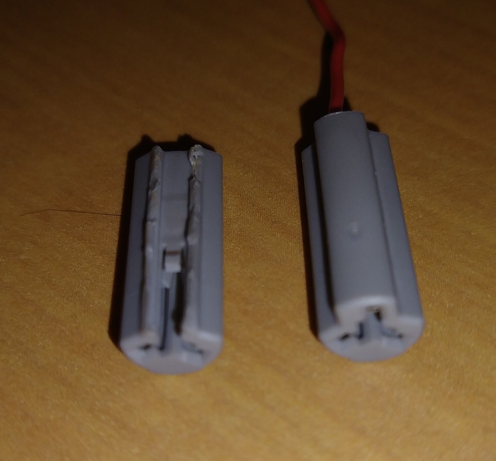

    Die Fotos:

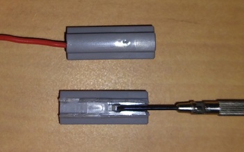

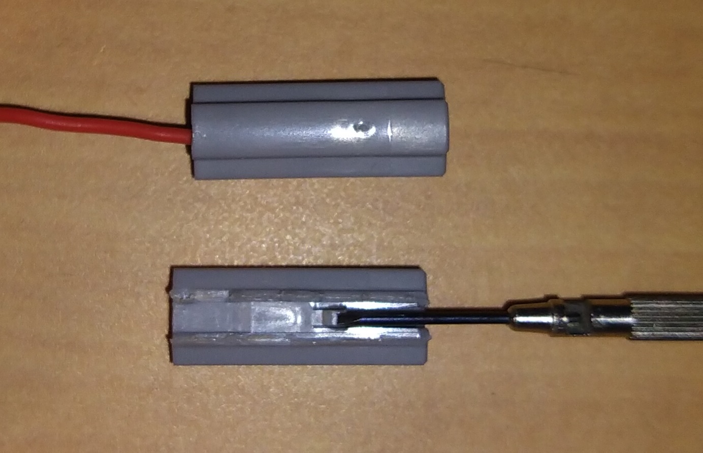

    Der aufgeschnittene Stecker

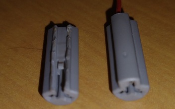

    Von vorne sieht das so aus

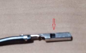

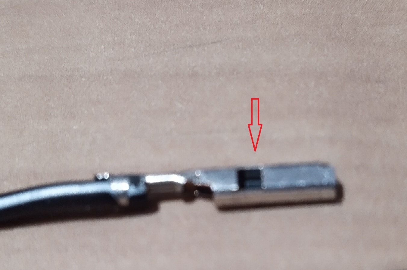

    Der dazugehörige Kontakt mit der Öffnung, in welche die Verriegellung einrastet
    Den Schraubendreher von vorne und unterhalb des zu entriegelnden Pins ansetzen und die Zunge nach unten drücken,
    im Vorteil ist, wer hier 3 Hände zur Verfügung hat, da man logischwereise bei Entriegeln den Pin aus dem Stecker ziehen muss, was zweihängig mitunter etwas fummelig ist.
