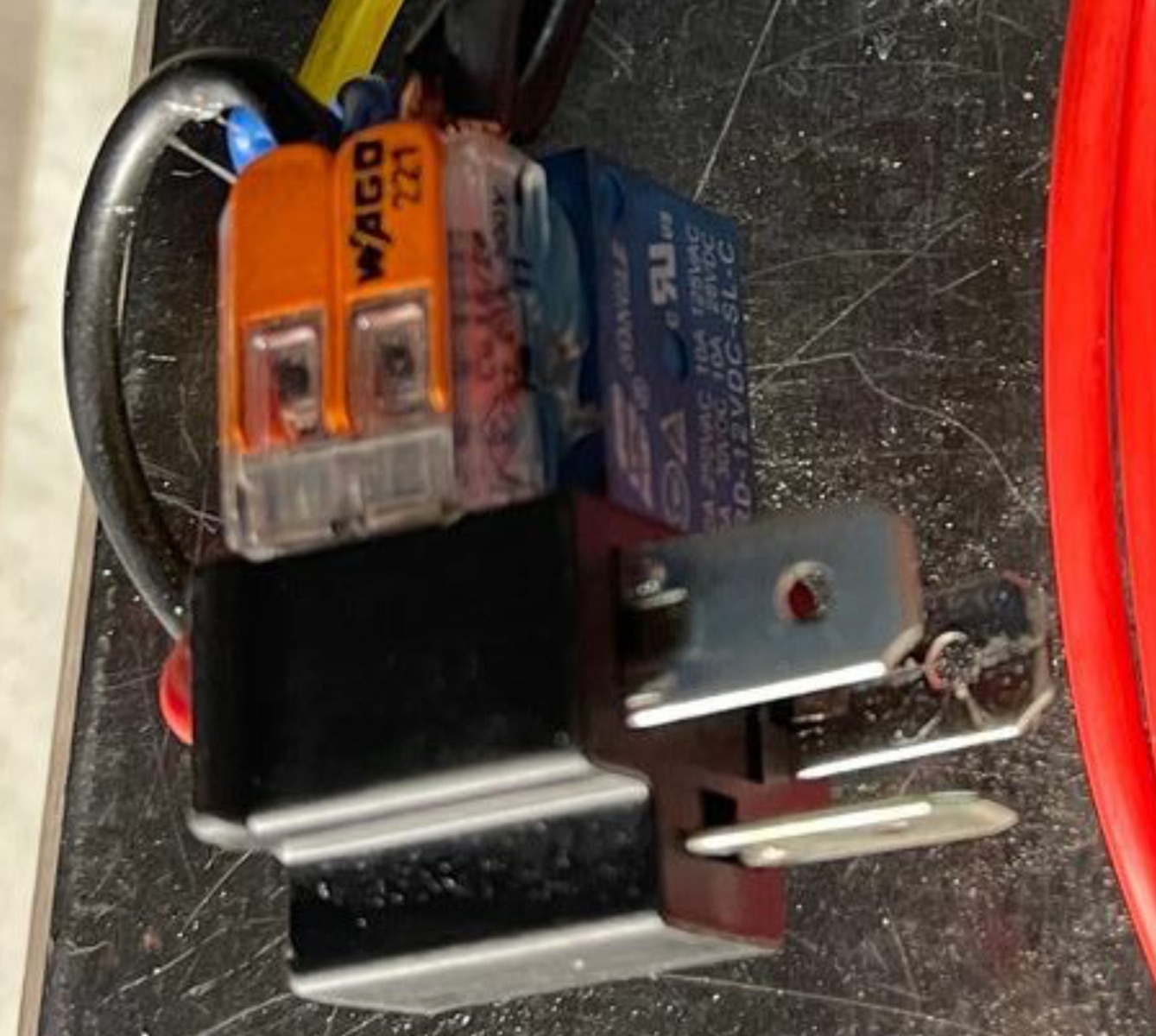

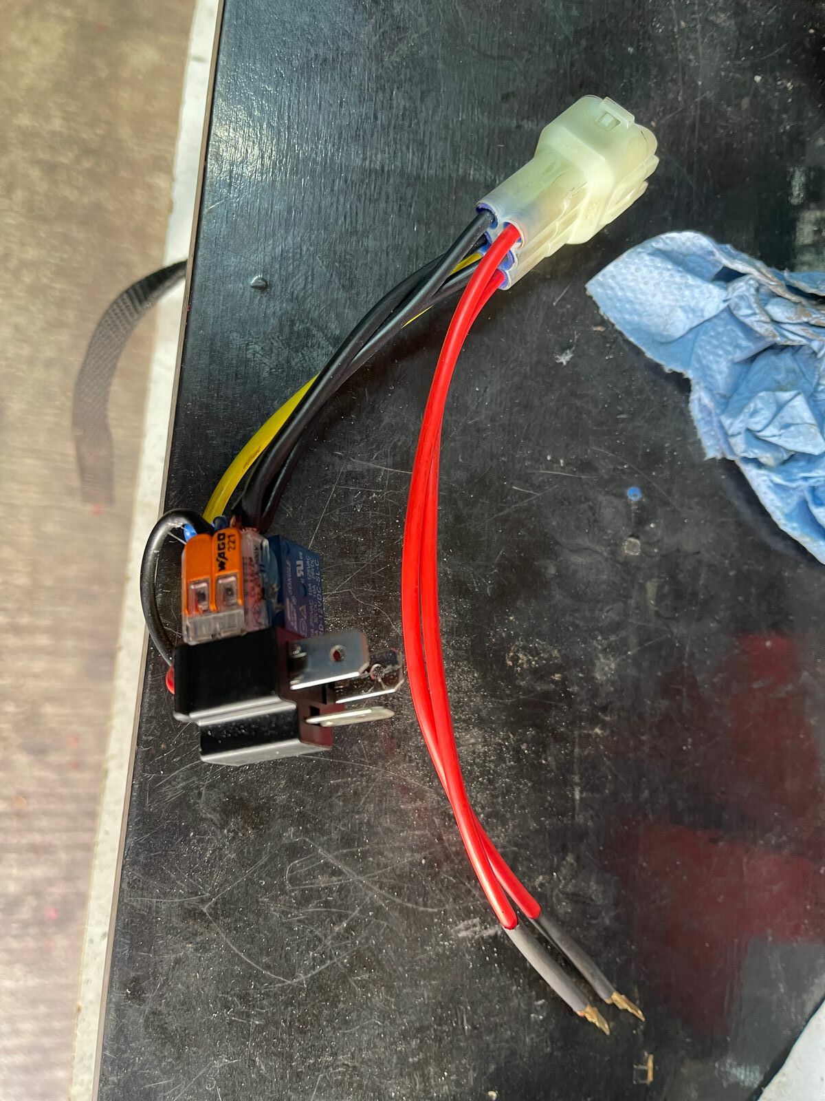

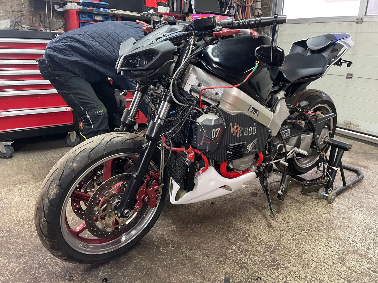

    Hallo, da ich den Scheinwerfer der RN43 an einem Nackigen-Bike anbauen möchte hab ich mich mit der Ansteuerung vom Scheinwerfer etwas beschäftigt. Haben schon eine "Brauchbare Lösung" gefunden, müssen das aber erst noch das ganze zusammen setzten und Testen.
    Wenn alles so Funktioniert wie Geplant gibt´s Neue Infos.
