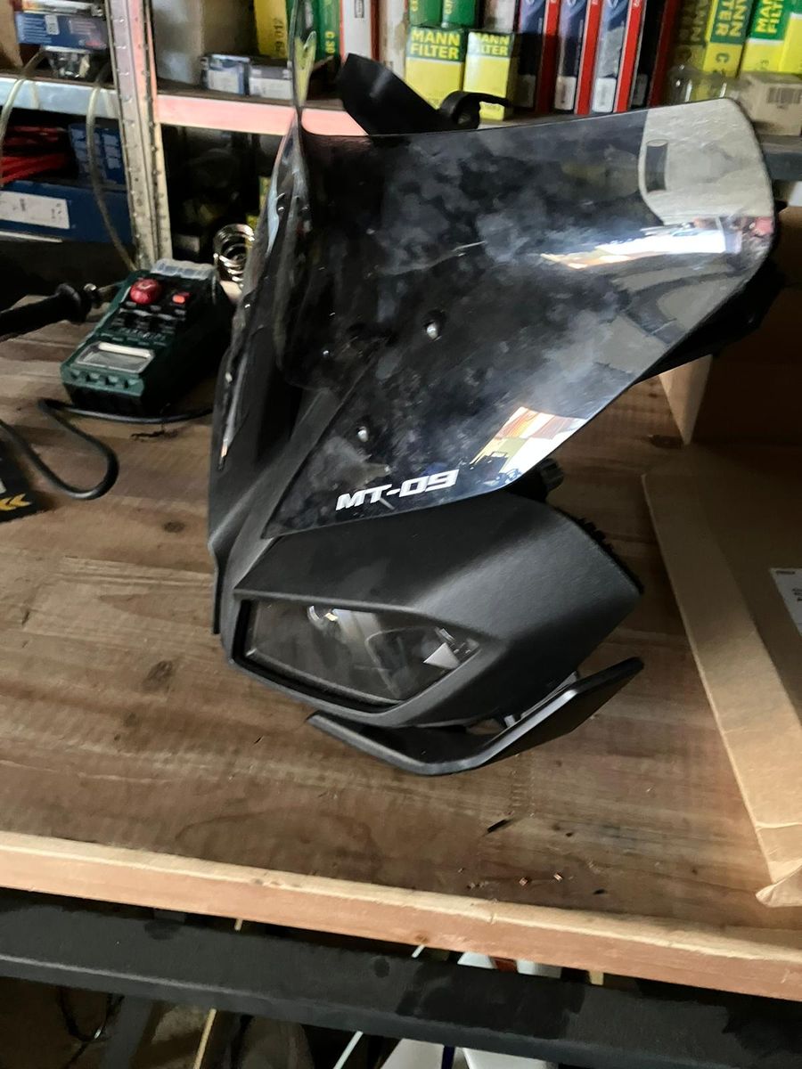

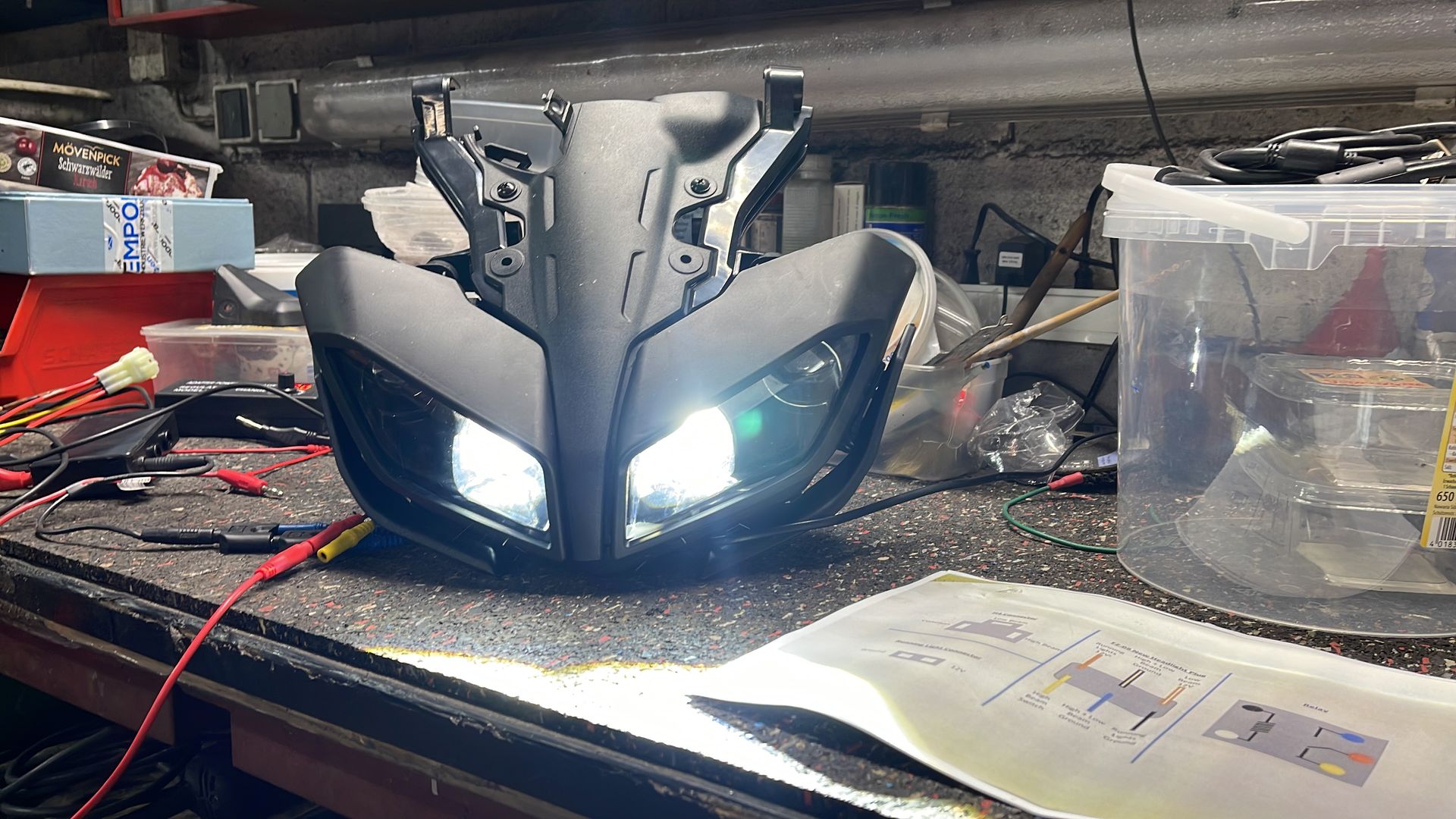

Das erste Adapterkabel für den RN43 Scheinwerfer an der RN 29 ist verbaut und Funktioniert.
Da auf dem Moped noch ein RN 43 Tacho verbaut ist gibt´s noch ein Kleines Problem. Die Kontroll-Leuchte für Fernlicht geht nicht.
Falls einer den Umbau auf den RN43 Scheinwerfer machen möchte kann ich noch solche Adapter bauen.
Bei Interesse bitte ne Mail an Mille-RSv@t-online.de

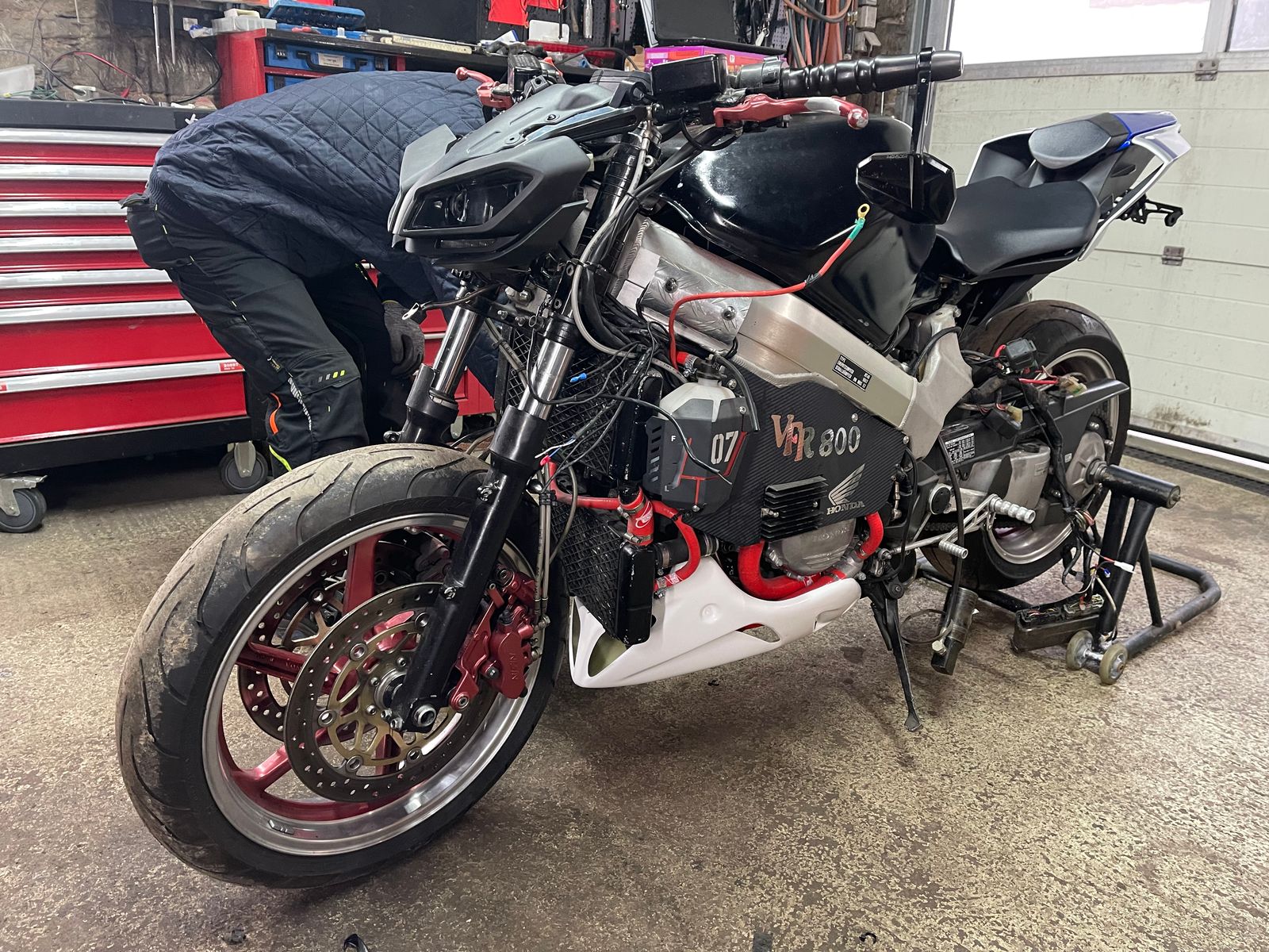

Alles anzeigenArmin, stell doch mal bitte Bilder deiner VFR ein, ließt sich sehr spannend dein Umbau.
Zange: die VFR is noch nicht fertig.
Mein Vorgänger der VFR hat am Kabelstrang soviel geändert, Kabel abgeschnitten, andere Kabel mit Irgendwelchen Kabeln Verlängert usw.
Hab nur Bilder wo die Teile mal drangemacht sind aber noch alles im Aufbau.

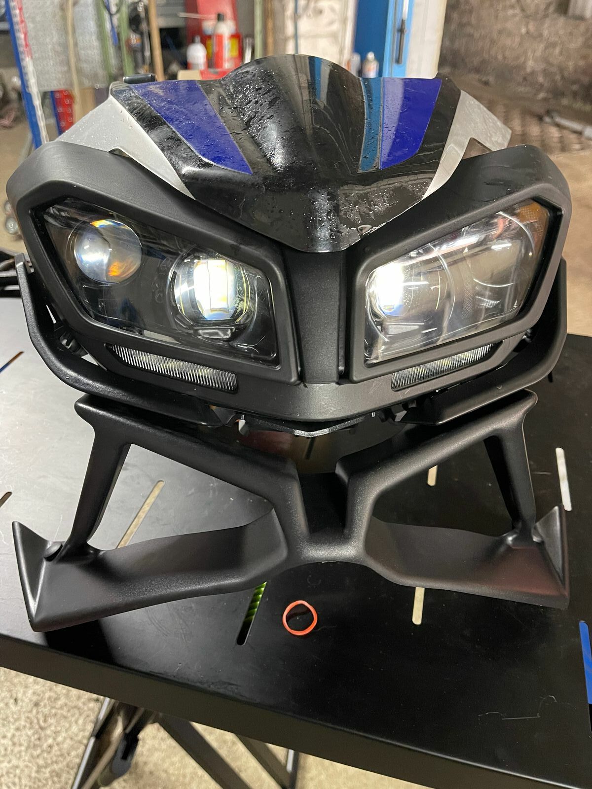

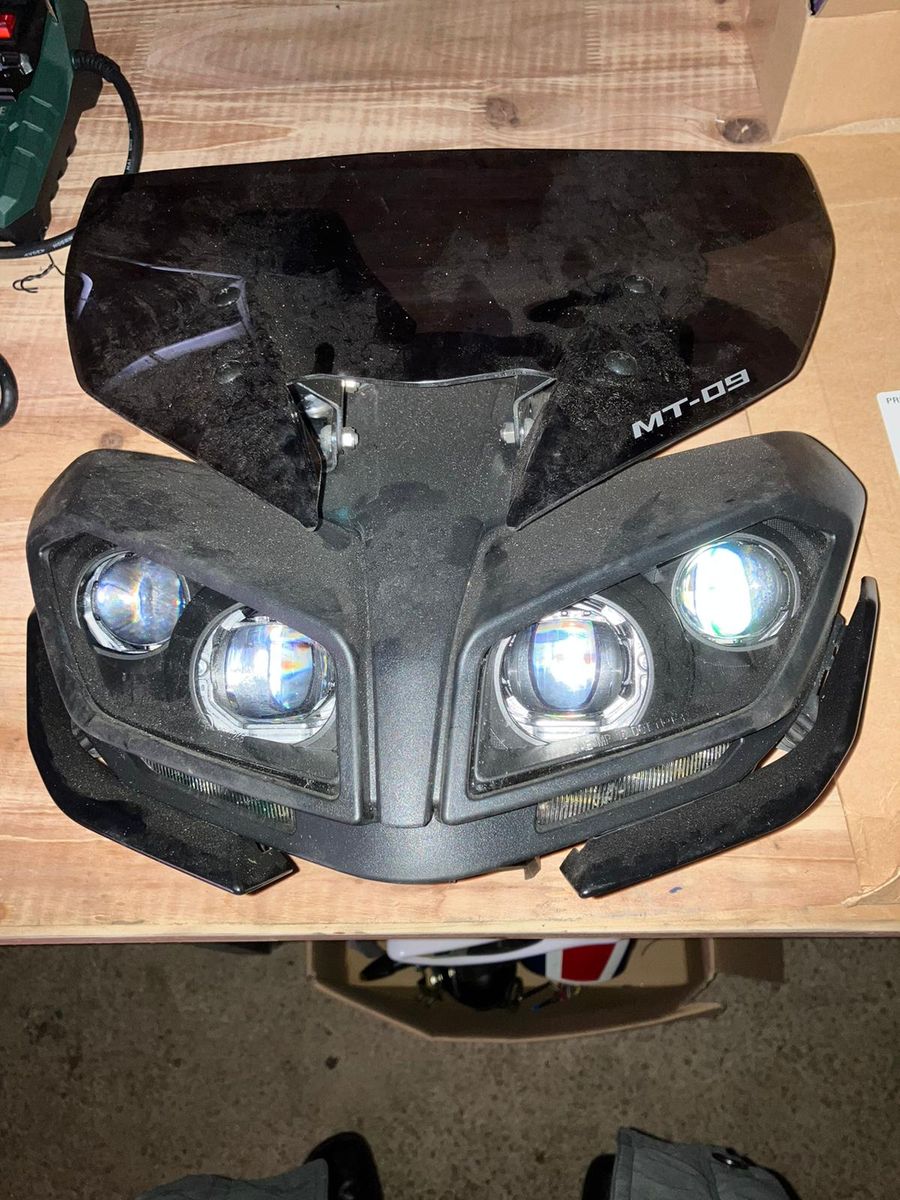

So, hab den Scheinwerfer der MT 09 RN43 an meiner VFR angeschlossen, alles Leuchtet so wie es soll. Musste zwar noch ne kleine Änderung machen aber das war nicht so schlimm.
Hab auch inzwischen alle Teile um den Adapter nochmal zu bauen.
Falls jemand Interesse an so einem Adapter hat kann er sich gerne Melden.
